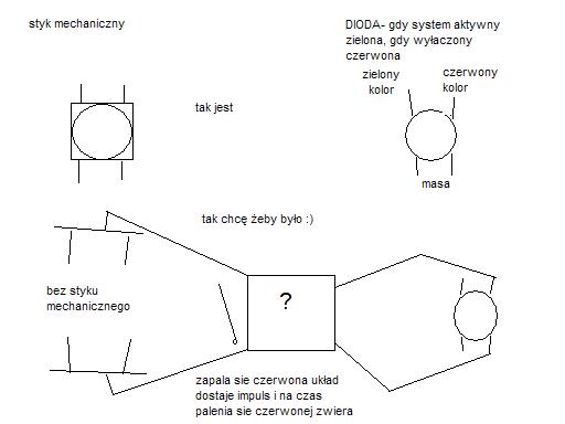

    Witam ma wielka prośbę szukałem już troszkę ale niestety jestem początkujący :)
    Muszę zrobić najprostszy układ zwierający. w układzie jest dioda kolorowa 4 nóżki i przycisk którym zamykam obwód. Chcę pozbyć się przycisku i zrobić tak żeby automatycznie się zwierało gdy dioda zaświeci się na czerwono. Wiem która nóżka odpowiada za kolor czerwony wiem gdzie masa :) tylko co zastosować i jak to podłączyć żeby gdy dioda zmienia kolor z zielonego na czerwony układzik zwierał automatycznie ścieżkę zamiast samemu naciskać przycisk. Z górki dziękuję za odpowiedzi i proszę łopatologicznie gdyż jestem początkujący pozdrawiam.

    Czy koniecznie musi reagować na przejście z zielonego na czerwony czy wystarczy że będzie reagował na czerwony ?

    Dzięki za zainteresowanie ,wystarczy że będzie reagowało na czerwony. całość polega na tym, ze przez okres powiedzmy 6 godzin świeci zielona dioda, po 6 godzinach zielona gaśnie i zaczyna mrugać czerwona. Po około 2 godzinach czerwona nie mruga tylko świeci światłem ciągłym, a system się wyłącza i trzeba przyciskać styk żeby znów działał.
    Więc wystarczy jak dioda mrugnie na czerwono, układ dostaje sygnał i zwiera automatycznie zamiast przycisku ręcznego, oczywiście nie na stałe.Zapala się czerwone światło układ się zamyka i aktywuje urządzenie. Gaśnie czerwona i układ otwarty. rysunek poglądowy proszę się nie śmiać :) jak dioda świeci na czerwono ma 1.7V na nóżce

    Moja propozycja to :sygnał z czerwonej diody ,przez diodę uniwersalną podać na bazę tranzystora który steruje miniaturowym przekaźnikiem,jego styki zastępują przycisk.

    można jakiś schemacik poglądowy albo rozpiskę elementów układu bo jeszcze nie jestem zbyt oblatany, pozdrawiam
