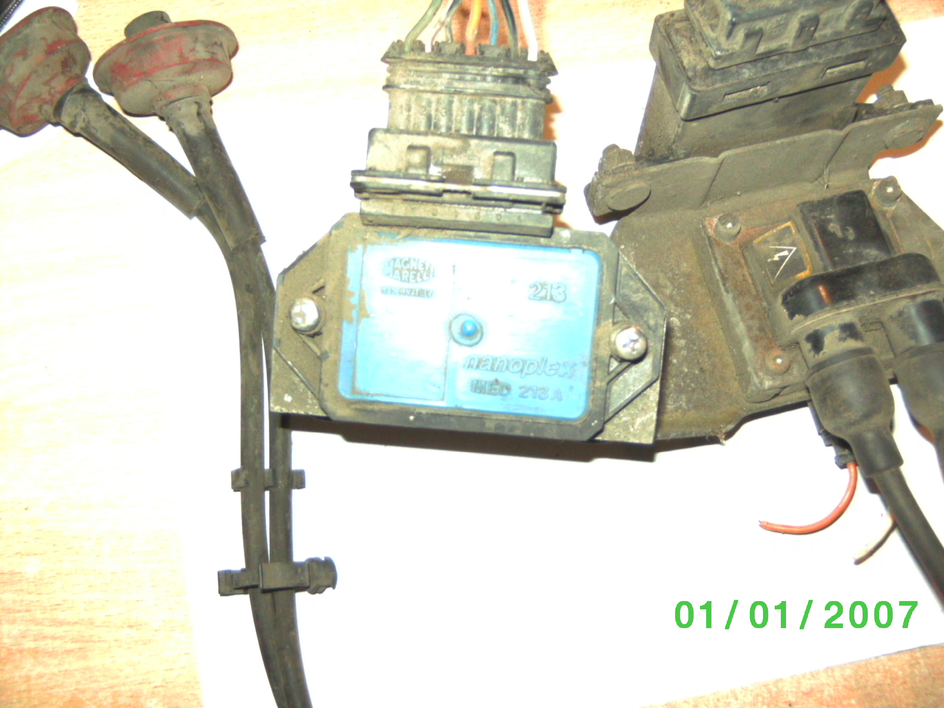

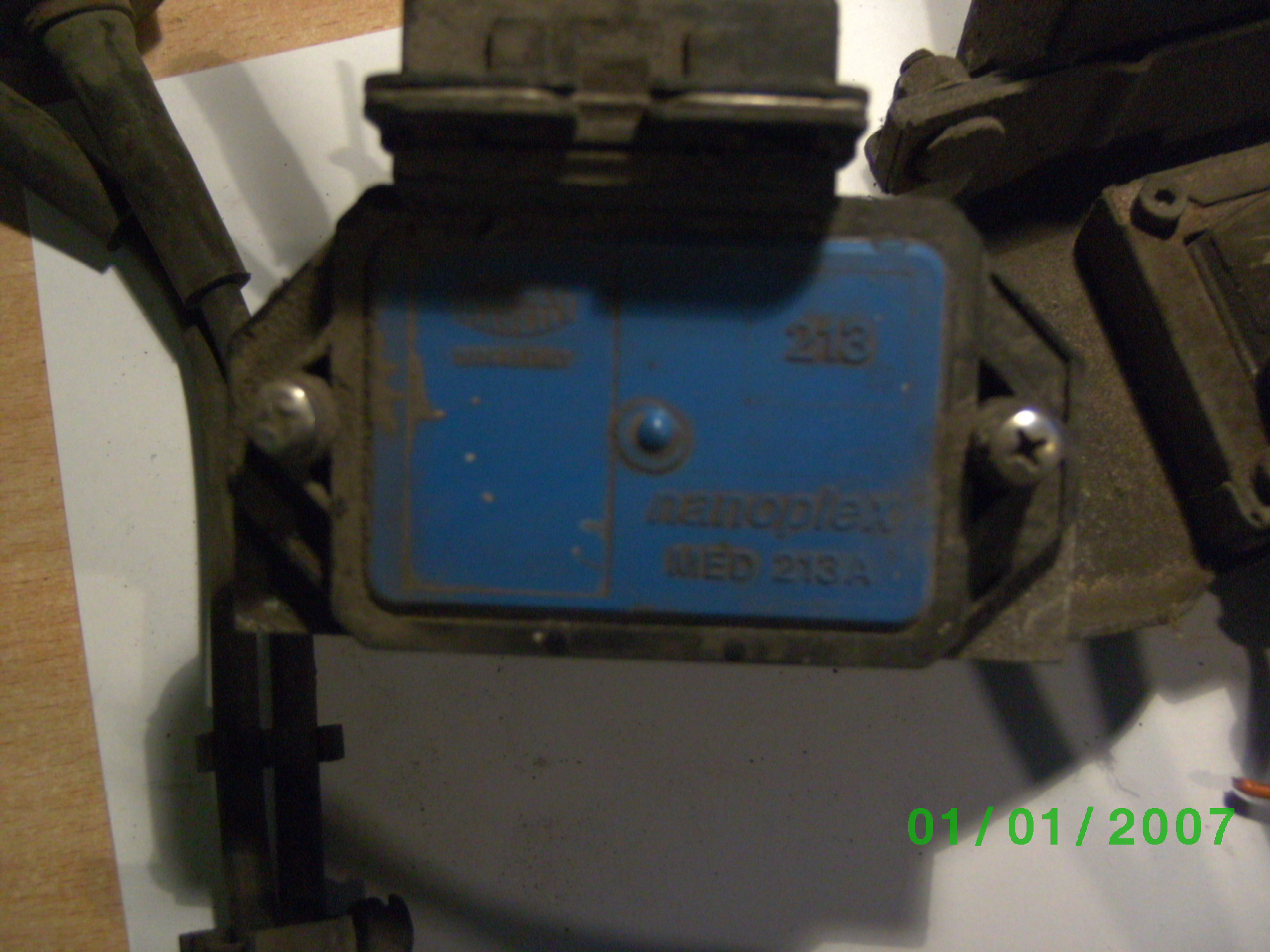

    Witam! Szukam schematu jak podłączyć ten moduł do zwykłego zapłonu pod nowszą cewkę tą czarną.proszę o pomoc. NANOPLEX MED 213A[img]

    Do FL zamontuj inny rodzaj zapłonu elektronicznego.Ten zapłon posiada jeszcze czujnik prędkości obrotowej zabudowany w pobliżu koła zamachowego i właśnie z koła zamachowego szczytywane są impulsy w jakim momencie ma nastąpić zapłon mieszanki w cylindrach i przesunięciem tego czujnika ustawiasz kąt zapłonu.

    no własnie źle zrobiłem że wszystkiego nie wziąłem,tylko to co na zdjęciu. Myslisz że będzie lepiej na tym chodził jak się założy??:)
  • #4 7426543
    kierbedz4
    Poziom 36  
    Nie będzie lepiej chodził.Poza tym musi być wymienione koło zamachowe na takie od modelu z tym zapłonem współpracujące gdzie z tego koła w trakcie odpalania silnika i jego pracy przez czujnik są zczytywane impulsy sterujące zapłonem elektronicznym w jakim momencie ma pojawić się iskra na poszczególnym cylindrze.Zabuduj zapłon tyrystorowy pracujący z tradycyjnym przerywaczem.Możesz go wykonać nawet sam lub szukaj na szrotach.Taki tyrystorowy zapłon był produkowany fabrycznie w jednym z zakładów w Warszawie i produkowany był o symbolu TUZ 1 W moim kaszlaku pracował 12lat i został sprzedany wraz ze samochodem.Posiadam 3 sztuki nowych zapłonów tyrystorowych produkcji radzieckiej z instrukcją montarzu w języku rosyjskim. Zapłon tyrystorowy pracuje z fabryczną cewką zapłonową stosowaną w pojeżdzie.
