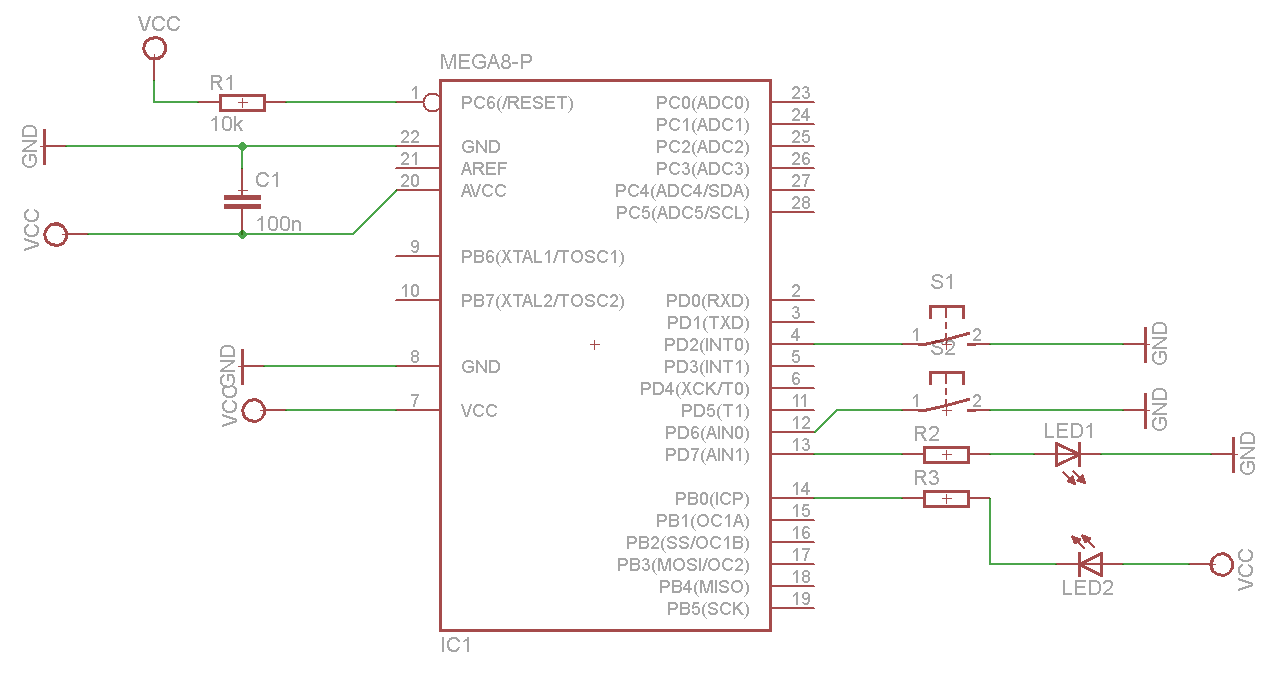

    Witam, mam kilka pytań dotyczących asemblera pod avr i nie tylko.
    Dlaczego nie mogę się odwoływać do rejestrów poniżej 15 np r1 przez instrukcję ldi?
    Czy ustawienie pinu jako wejście z pull-up'em oznacza że jego stan początkowy równy jest 1?
    Ze wszystkich pinów mogę korzystać normalnie jeśli w odpowiednich rejestrach nie ustawie bitów odpowiedzialnych za ich inne funkcje(np. ADC, int0 itd.)?
    Jak wygląda definiowanie zmiennych?
    Oto schemat i program do sprawdzenia. Mam wątpliwości co do microswitchy i ustawień pinu jako wejście, a także przerwania INT0

    LDI operuje tylko na rejestrach R16-R31, tak juz jest. Ustawienie pull upa znaczy tylko tyle, ze odczytasz '1' o ile do pinu nie bedzie podlaczony sygnal wymuszajacy inny poziom. Dopoki nie wykorzystujesz innych peryferii piny sa po prostu portami IO (z malym wyjatkiem - pinow na ktorych jest JTAG - JTAG jest domyslnie wlaczony i musisz go wylaczyc przed wykorzystaniem tych pinow; ale nie wszytkie procesory JTAG maja - ATMega8 nie ma).
    Na schemacie switche masz podlaczone ok, ustawione tez. Z ta tylko uwaga, ze switche jako elementy mechaniczne przy przelaczaniu drgaja generujac raczej serie impulsow. Stad musisz ten sygnal filtrowac - analogowo (kondensator) lub cyfrowo.
    BTW, nie prosciej ci to napisac w C?

    Kondensator równolegle do switcha, jakaś konkretna wartość? Z tym ustawianiem wejść miałem problem bo na symulatorze nie działo się tak jak opisujesz.
    To w jaki sposób mogę załadować dane do tych rejestrów?

    Kondensator mozesz tak dac, chociaz pewnie ciekawszym rozwiazaniem jest zrobienie takiego filtra programowo. Symulator drgan przycisku ci nie zasymuluje, stad klopod z takim programem. Co do rejestrow R0-R15 to mozesz je zerowac, ustawiac (255), ale nie mozesz bezposrednio wpisywac innych wartosci. Zeby to zrobic potrzebujesz ciagu instrukcji, np:
    LDI R16,34
    MOV R1,R16
    Rejestry R0-R15 sa specyficzne, a R0 i R1 jeszcze bardziej :)
    Zmienne definiujesz poprzez dyrektywy .DB i pochodne, np:
    zmienna: .DB 0

    Na rejestrach r0 - r15 nie można wykonywać żadnej instrukcji która wykonuje jakąś operację (np dodawania) rejestru ze stałą. Czyli tak samo nie uda Ci się np. cpi, andi itd.. Natomiast wszystkie inne opracje możesz wykonywać na tych rejestrach

    Standardową procedurą jest zachowanie na stosie lub w dowolnym rejestrze nie uzywanym nigdzie indziej wartosci rejestru statusu (SREG) i odtworzenie tej wartosci tuz przed wyjsciem z przerwania RETI. W innym przypadku nie masz żadnej kontroli nad programem głownym. Zeby nauczyc sie dobrze programwac w aseblerze oprocz znajomosci mnemoników miedzy innymi musisz tez wykuć na pamieć ktore z rozkazów powoduja zmiany w rejestrze SREG
