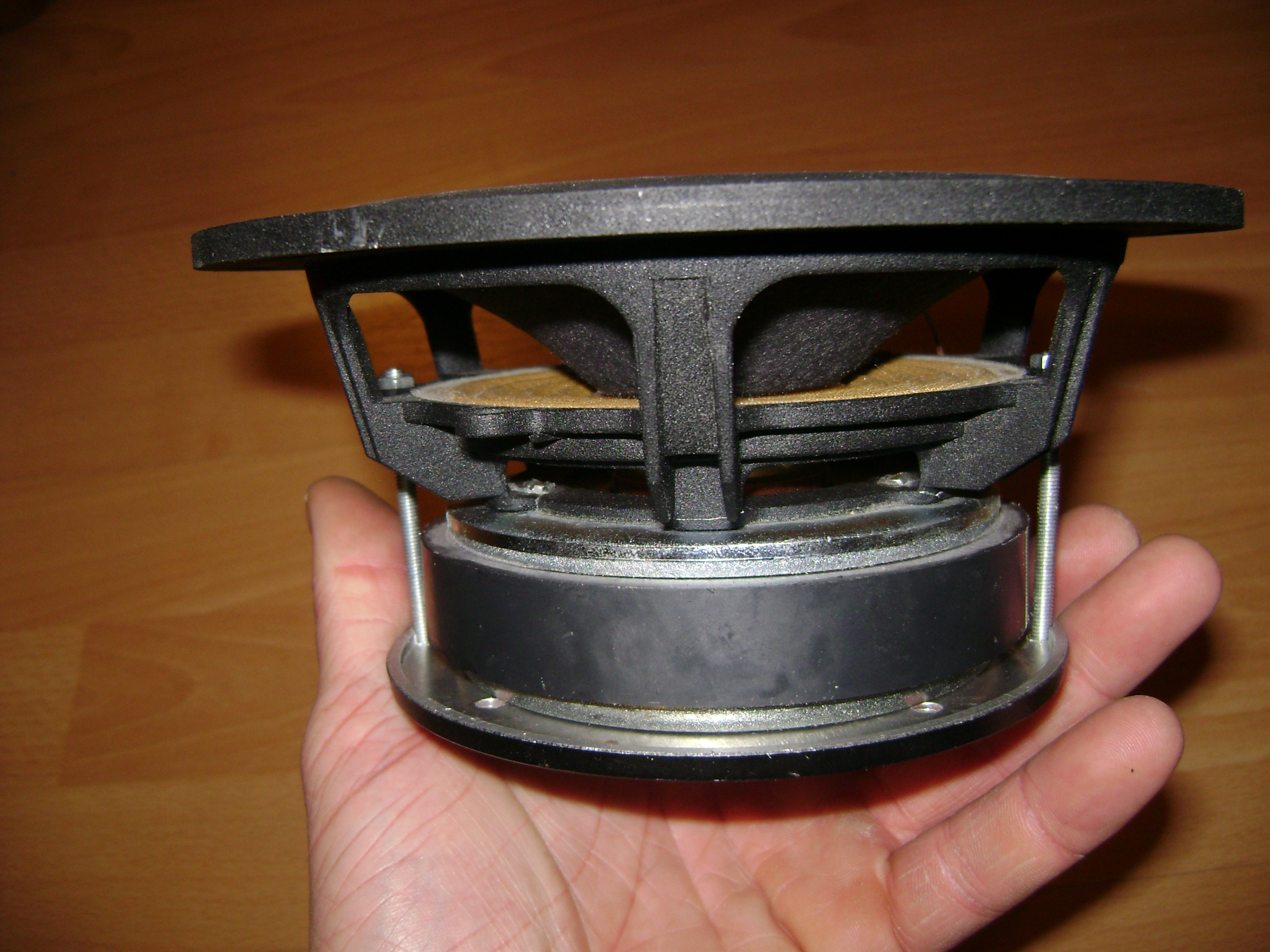

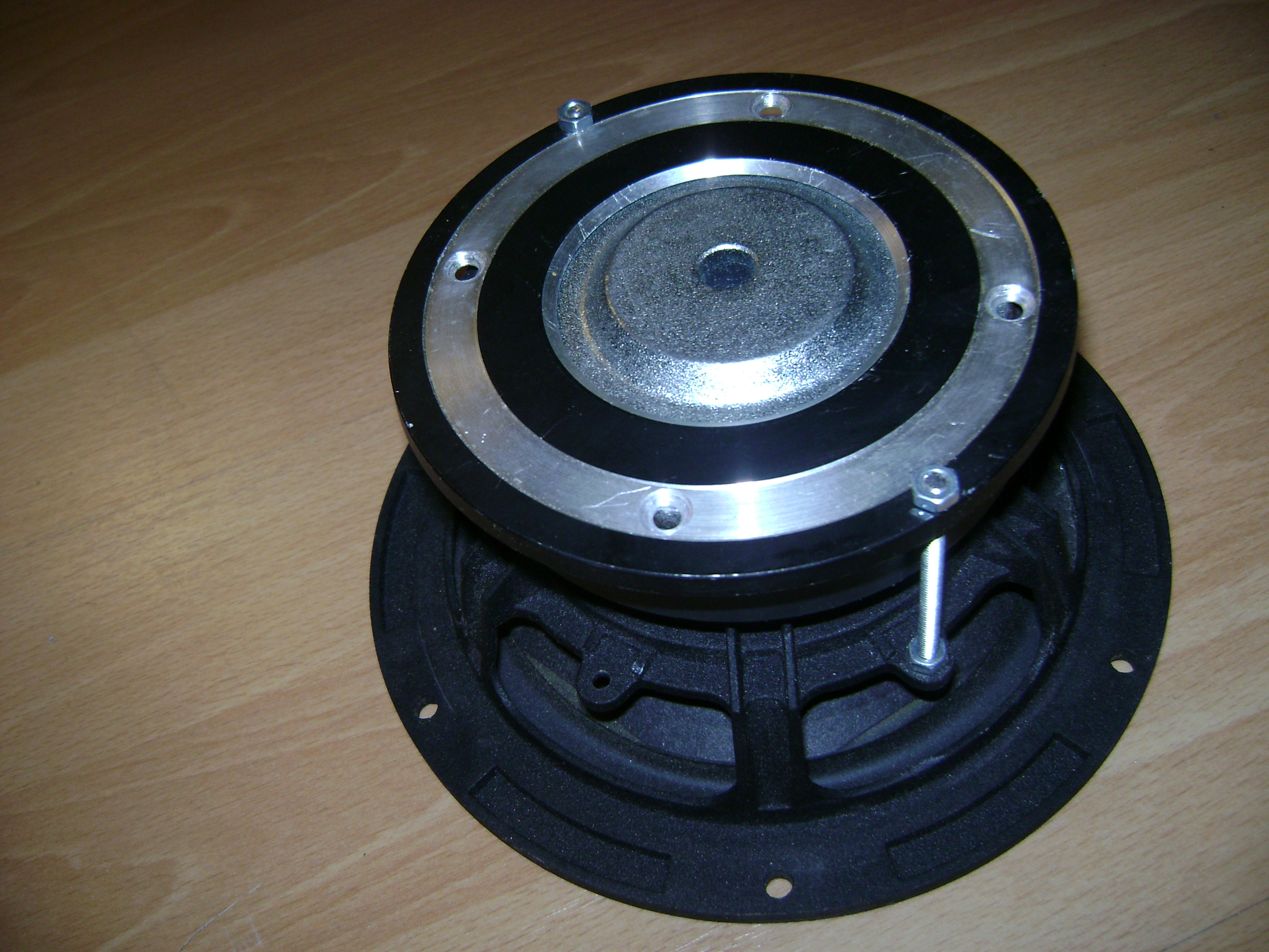

    Witam serdecznie.
    Dzisiaj wydarzyło się coś okropnego a mianowicie przymierzałem głośnik we frezy obudowy i przez moją niezdarność zwyczajnie upuściłem głośnik :cry:. Oniemiałem widząc dwie obok części głośnika.
    Problem z głośnikiem. Pęknięty kosz... Problem z głośnikiem. Pęknięty kosz... Problem z głośnikiem. Pęknięty kosz...
    Czy zna ktoś skuteczne i sprawdzone metody na sklejenie trwale tego głośnika czy nadaje się on tylko na śmietnik ewentualnie jako głośnik pasywny. Bardzo proszę o pomoc bo zależny mi żeby dokończyć drugą kolumnę a nie stać mnie na taki wydatek.

    Można spróbować to skleić super glue ale może być problem z wycentrowaniem cewki. Z czego jest ten kosz? Plastiku? ABSu?

    Jest to odlew aluminiowy,nic się nie wykruszyło po spasowaniu pasuje idealnie bo popękał pod wieloma kątami, więc nie będzie problemu z wycentrowaniem tylko kwestia tego jakim klejem to złączyć żeby było trwałe ponieważ magnes jest bardzo ciężki, nie chce żeby się urwał i uszkodził cewki. Aktualnie w akustyku głośnik ten kosztuje 390zł.

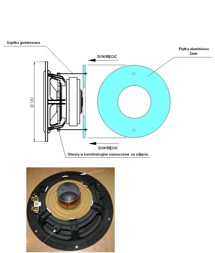

    Warto spróbować wyciąć z blachy aluminiowej 2mm koło o średnicy większej niż średnica magnesu i skręcić na "szpilki" (pręt gwintowany). Wątpię aby klej wytrzymał takie obciążenie. Kilku użytkowników widzę zbytnio wierzy reklamom. :idea:

    Ilustracja zrobiona w moim ulubionym programie graficznym :lol:
    Z klejem będzie nie do zniszczenia.

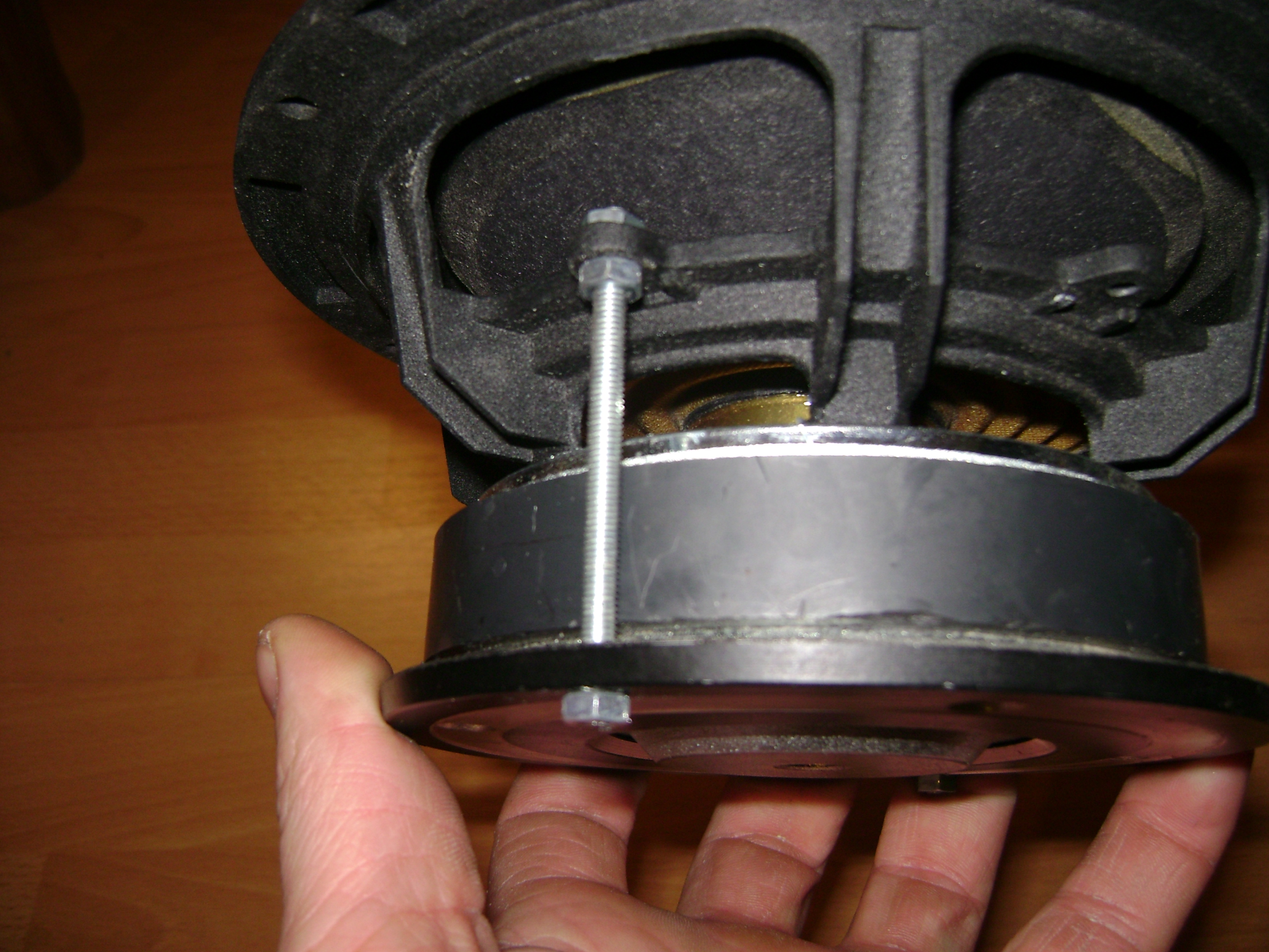

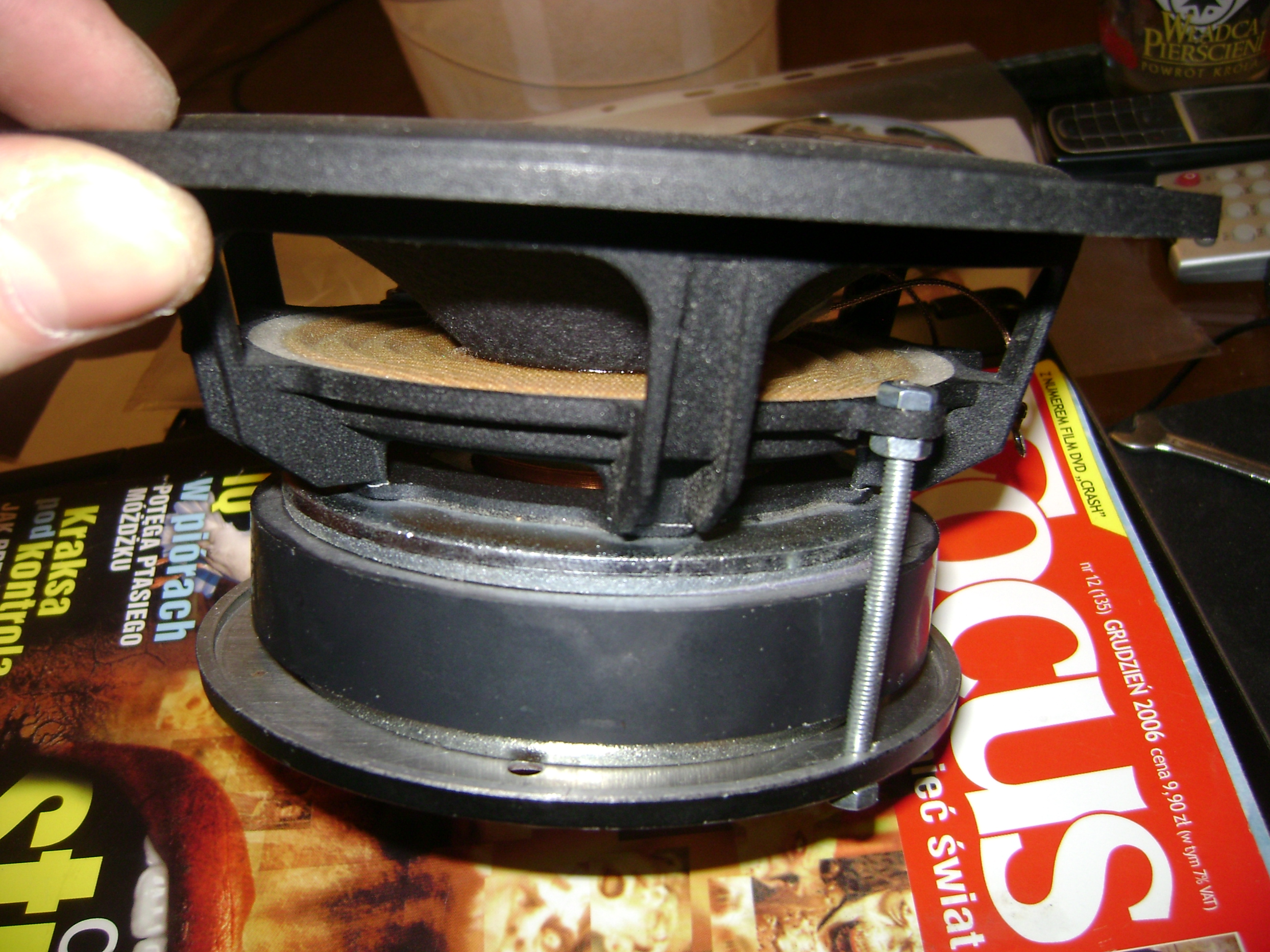

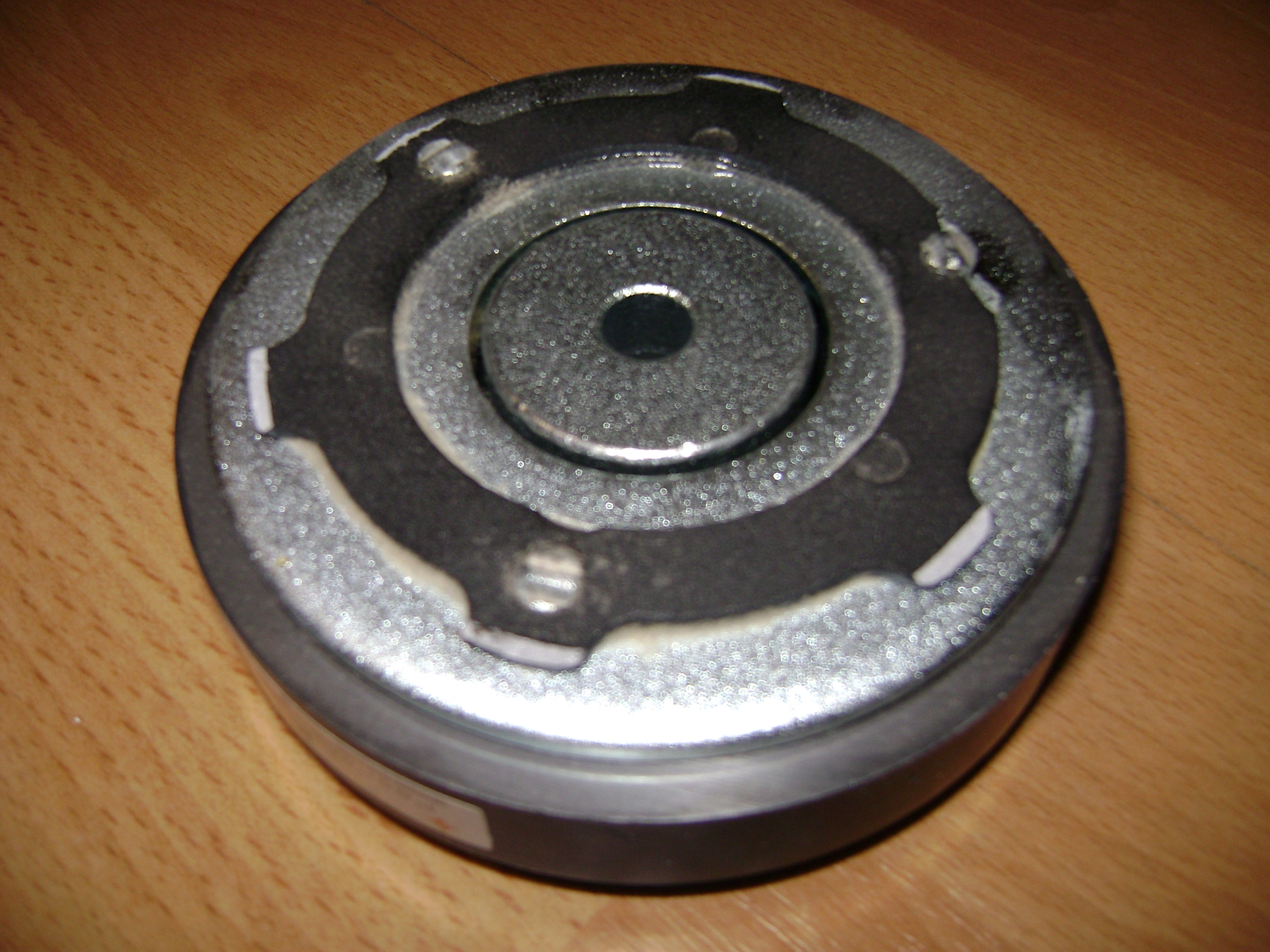

    Uważam ze jest to dobre rozwiązanie, i tak właśnie zrobię, tylko zęby nie przesadzić z dokręceniem i pourywać uchwyty a z tego co widac jest bardzo to kruchy materiał więc trzeba uważać.
    Jestem w tej dobrej sytuacji że posiadam starego ALTUSA , zdjąłem pierścień z wysokotonowca, który idealnie nadaje się do tego zadania, i tak to wygląda czekam jeszcze na klej i po problemie....
    Problem z głośnikiem. Pęknięty kosz... Problem z głośnikiem. Pęknięty kosz... Problem z głośnikiem. Pęknięty kosz... Problem z głośnikiem. Pęknięty kosz...
    Wielkie podziękowania dla przemo-lukas.Wkrótce na forum pojawią się moje kolumienki.

    No bardzo ładnie to wygląda. Na pewno solidnie. Powiedz tylko kolego czy nie było problemu z cewką i jak to teraz działa? Tak jak dawniej?
  • #15 7429127
    luk8309
    Jest tak jak być powinno, karkas porusza się idealnie w szczelinie,podłączyłem pod wzmacniacz i jest naprawdę dobrze, a nie ma jeszcze kleju który z pewnością usztywni cały kosz

    Zwróć uwagę przy klejeniu by klej nie wypłynął w szczelinę. Bo nie masz jak usunąć nadmiaru, o który później mogła by obcierać cewka, bądź mógłby przykleić cewkę do magnesu.
