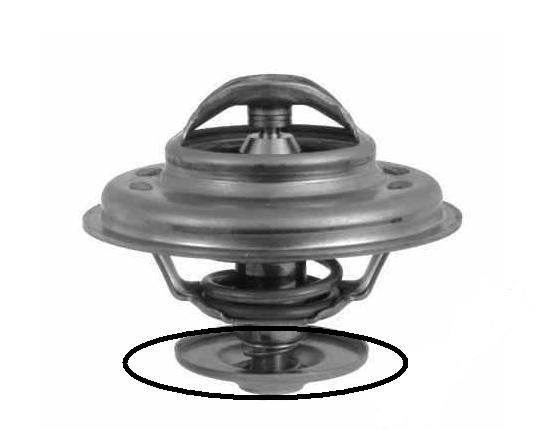

    Witam wszystkich serdecznie, moje pytanie dotyczy następującej rzeczy, posiadam opel vectra 1,8 z 1991 r. W momencie jak jest temperatura silnika do 80 stopni celsjusza w samochodzie jest w miarę ciepło.
    A gdy się włącza obieg duży w układzie chłodzenia to w samochodzie robi się zimno.Jak już się zamyka obieg duży i spada temperatura silnika to znowu w samochodzie robi się ciepło.
    Jeśli ktoś mógłby mi coś podpowiedzieć to proszę o pomoc.Nie wiem już co mam robić.
    Chłodnica jest nowa , termostat ok.

    Witam. Również mam Vectrę i miałem ten sam problem, podobno jest to wadą w każdej vectrze, tak jak i zimne powietrze które leci ze środkowych nawiewów. Ale wracając do tematu, kiedyś wyczytałem na jakimś forum że trzeba przerobić termostat wycinając to kółeczko widoczne w załączniku. Zrobiłem tak u siebie i jest ok
    Układ chłodzenia opel vectra 1991 1,8

    Według mnie zapowietrzony jest układ chłodzenia (konkretnie nagrzewnica). Po otwarciu dużego obiegu opory przepływu przez chłodnic są mniejsze i przez to cały obieg zamyka się przez chłodnicę i przepływ przez nagrzewnicę maleje lub ustaje. Po zamknięciu (przymknięciu) termostatu przepływ przez nagrzewnicę jest wznawiany. Czysta fizyka.
