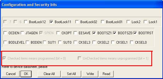

    Mam pytanie do bardziej zaawansowanych użytkowników niż ja. Otóż jestem w trakcie budowy Zegarka LED na Atmedze 8. https://www.elektroda.pl/rtvforum/topic900947-0.html I mam do was pytanie. Czy muszę ustawiać w PonyProgu fuse bity takie jak podał autor tego wątku tzn.
    RSTDISBL = 1
    WDTON = 1
    SPIEN = 0
    CKOPT = 0
    EESAVE = 0 (lub 1)
    BOOTSZ1 = 1
    BOOTSZ0 = 1
    BOOTRST = 0
    BODLEVEL = 1
    BODEN = 1
    SUT1 = 1
    SUT0 = 0
    CKSEL3 = 0
    CKSEL2 = 0
    CKSEL1 = 1
    CKSEL0 = 0
    Jeśli tak to jeśli np. SUT1=1 to w Ponyprogu muszę to opcję mieć odznaczoną? Tak pisało w innym temacie iż w tym programie odznaczone=1
    Dziękuję i pozdrawiam.

    W PonyProgu jest odwrotnie nie wiem jak autor projektu podawał ale przy ustawianiu fuse bitów przykładowo zgodnie z dokumentacją procesora jeśli w dokumentacji jest podana wartość jeden to w PonyProgu wartość jest odznaczona a jeśli zero to zaznaczona w PonyProgu.

    Oby bobo21 nie zdazyl zmieniac fuse bitow za Twoja rada, bo bedzie mial trupa :> 0 oznacza bit zaprogramowany a 1 niezaprogramowany !! Czy to w ponyprogu czy w avrstudio ptaszek to 0 1 to "nie ptaszek".
  • #4 7426935
    gary2007
    Już się czasami gubie czytając posty o fusbitach. Nie używałem nigdy pony proga do ustawiania tych bitów, ale normalnie to wg. dokumentacji atmela 0 oznacza bit zaprogramowany a 1 oznacza bit niezaprogramowany. W programie, który używałem do ustawiania fusbitów (nie pamiętam nazwy) ptaszek oznaczał zaprogramowanie bitu (czyli ustawienie 0). Czytam że w pony progu jest odwrotnie, ale odwrotnie w stasunku do czego? Do całej reszty programów? Czyli odwrotnie niż wcześniej napisałem?
  • #5 7427262
    tmf
    Latwo to zapamietac w ten sposob - swiezy EEPROM (niezaprogramowany) zawiera same 0xFF - stad '1' to bit niezaprogramowany. Programujac zeruje sie bity - stad bit zaprogramowany jest rowny '0'. Ptaszek oznacza zrobienie "czegos", czyli zaprogramowanie, stad ptaszkami oznacza sie bity zaprogramowane. Proste :)

    Czyli z tego co zrozumiałem to jeśli mam 0 to daje ptaszka a jeśli 1 nie to pozostawiam puste pole.
    RSTDISBL = 1 - bez ptaszka
    WDTON = 1 - bez
    SPIEN = 0 - daję ptaszek
    CKOPT = 0 - daję
    EESAVE = 0 (lub 1)
    BOOTSZ1 = 1 bez
    BOOTSZ0 = 1 bez
    BOOTRST = 0 daję
    BODLEVEL = 1 bez
    BODEN = 1 bez
    SUT1 = 1 bez
    SUT0 = 0 daję
    CKSEL3 = 0 daję
    CKSEL2 = 0 daję
    CKSEL1 = 1 bez
    CKSEL0 = 0 daję
    Pozdro

    Lfuse dobrze - na wewnętrzne 2MHz. Natomiast Hfuse masz ustawione na bootloader, którego chyba nie używasz. Najlepiej zostaw je fabrycznie czyli 11011001 czyli D9

    A czym skutkuje ustawienie fuse bitów tak jak ja napisałem?
    Czym skutkuje napisał Ci emarcus cztery posty wyżej
    emarcus napisał:
    Programujac 'BOOTRST' zamiast default (1) dajesz (0) wiec zmieniasz address poczatku programu (0x000) na poczatkowy addres gdzie powinien znajdowac sie bootloader (0xF80).
