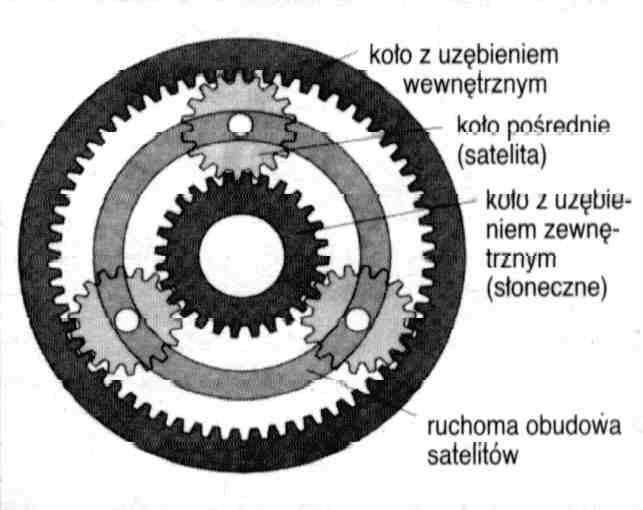

  • #7 7428961
    adam.1.1
    A może satelitarna ?
  • #8 7429001
    milejow
    Nie widziałeś nigdy przekładni planetarnej w rozruszniku?
  • #9 7429054
    adam.1.1
    A może tak ?
    Rozrusznik Laguna I problem z zapalaniem
    Co planeta ?
    Co satelita ?
