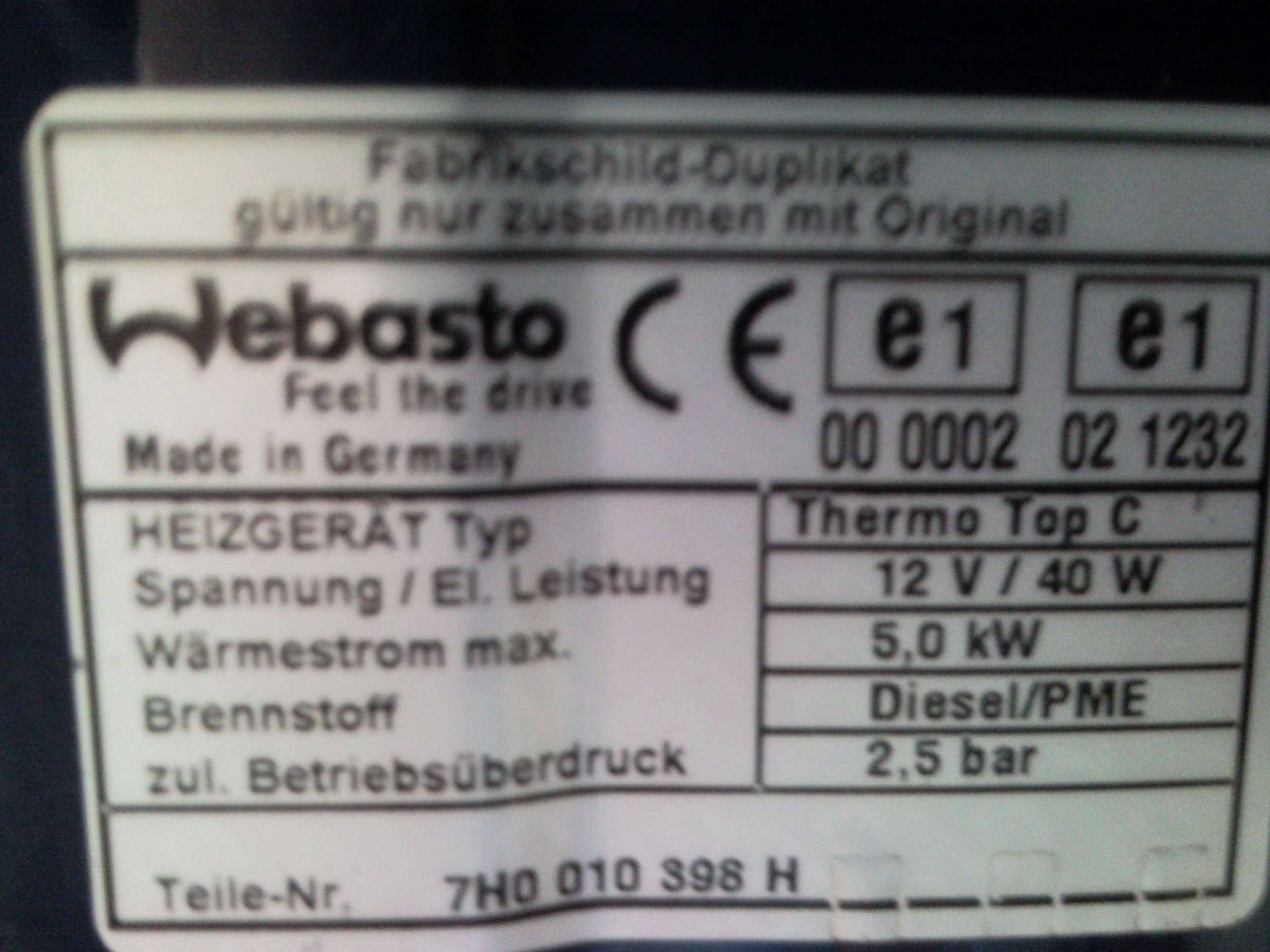

    Thermo top C (7h0 010398H)
    Działa mi jako dogrzewacz i ogrzewanie.

    Z tego co ja słyszałem, że Thermo Top C to tylko dogrzewacz.
    To z jakiego prawa jako ogrzewanie postojowe mi działa???
    Co oznacza w Thermo top C (7h0 010398H)
    Ta literka "H"

    Na nadwoziu masz naklejkę, podobną z mojego linku. Zrób zdjęcie tej naklejki i wrzuć na forum. Zobaczymy co masz. Ja swój dogrzewacz łatwo przerobiłem na ogrzewanie postojowe dokładając do tego pilota.
    Jak chcesz więcej wiedzieć na temat webast, to poczytaj to forum, jest tu bardzo dużo wiadomości.
  • #30 10651908
    robertsz3
    Ok
    Już wstawiam
    Napisz co o tym wiesz.
    VW Transporter T5 2003 r Webasto Thermo Top C
    Już jak kupiłem Auto to tak było.
