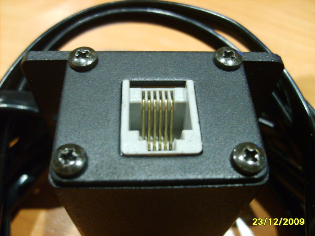

    Szukam sterownika do JBL 1201.1. Za nowy krzyczą po 160 zł. Kupiłem na farta za 15 zeta bezimienny, bo pomyślałem, że ma tyle samo pinów co na wyjściu wzmak i może będzie pasował. Niestety po podłączeniu nic się nie dzieje. I mam takie pytanko: czy jest możliwość przerobienia tego co mam, jakiś schemat? Wrzucam kilka fotek, może ktoś coś wymyśli.

    Ja bym na Twoim miejscu udał się do elektronika razem z tym wzmacniaczem :)

    Sądzisz, że elektronik bez schematów coś ruszy? Myślę, że chociaż jakieś foto sterownika w środku oryginalnego coś by pomogło. Przecież w środku jest jakiś potencjometr i dioda kontrolna. Problem polega na tym, żeby właściwie doprowadzić sterowanie do płyty we wzmaku. Może ktoś z forumowiczów ma taki sterownik i wrzuciłby jakąś fotkę.

    we wzmaku jbl masz 4 styki ale 3 sa uzywane, 2-max, 1-suwak, 3-min, nie wiem natomiast jaka powinna byc wartosc tego potencjometru

    Być może nie do końca jest tak jak LOPI pisze, ten 4 pin może odłączać sterowanie basem na wzmaku, jest to możliwe i prawdopodobne, jednak trzeba by to prześledzić na schemacie wzmaka.
    Ja pomyślał bym o zdemontowaniu tego potencjometru na wzmacniaczu i pociągnięcie przewodzików do sterownika, po wylutowaniu ze wzmaka wystarczyło by zmierzenie jego wartości miernikiem ( o ile nie jest opisany ).
    Tylko użyj oporówki bo transformatorowa może pojarać wzmak.
