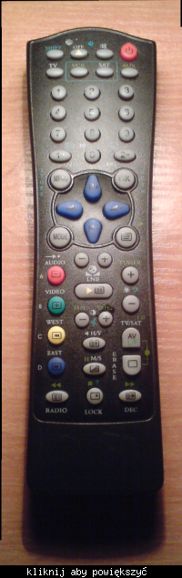

    Witam. Posiadam pilot uniwersalny zamieszczony na obrazku:
    Pilot uniwersalny, nie znam marki - jak uruchomić?
    Nie mam jednak instrukcji do tego pilota, i nie wiem jak go zaprogramować. Wydaje mi się, że pilot działa, ponieważ dioda świeci i był on chyba wcześniej używany z tym samym telewizorem. Szukałem na forum, ale w większości tematów jest napisane, że należy nacisnąć przycisk SET, następnie przycisk urządzenia i wybrać kod. Niestety, SET nie znalazłem. Wie ktoś, jak zmusić tego pilota do działania z telewizorem PHILIPS? Jeżeli tak, bardzo proszę o odpowiedź.

    Która dioda świeci, jak chcesz sprawdzić działanie pilota to uruchom aparat
    cyfrowy (może być telefon) skieruj przód pilota do obiektywu i naciskaj jakieś klawisze pilota.
    Jeżeli działa to w aparacie będzie widoczne fioletowe światełko.

    Świeci dioda pomiędzy przyciskami SHIFT i OFF, ta czerwona. A ta z przodu pilota też świeci w aparacie przy większości przycisków. Tylko podczas przyciskania przycisów SHIFT, TV, SAT, VCR i AUX nie świeci. Ale to chyba dlatego, że one są do obsługi pilota, a nie telewizora. Więc pilot działa. Muszę go tylko zaprogramować i nie mam pojęcia jak.

    jezak napisał:
    Najpierw włącz TV niech gra
    SHIFT - TV razem aż zapali się dioda
    Jeszcze raz SHIFT zacznie migać
    Powerem tak długo aż TV się wyłączy
    Niestety, dioda nie zapala się po SHIFT - TV. Długo tak trzeba czekać?

    Naciśnij jednocześnie przycisk vcr+sat i trzymaj aż dioda mignie 3 razy.wybierz przycisk wyboru urządzenia,na który chcesz wpisać kod np.tv,dioda mignie.Następnie naciśnij P+,dioda mignie 3 razy.Potem wprowadż 4-cyfrowy kod początkowy dla danego typu urządzenia.I tak dla TV -1000,VCR/DVD-2000.SAT-3000,AŁDIO-4000.Na koniec przyciskaj impulsowo P+,dopóki się urządzenie nie wyłączy.Potwierdż kod przyciskiem OK.dioda mignie 3 razy,a znaleziony kod zostanie zapamiętany.

    Dziekuje Wam wszystkim, a w szczególności Tobie, bolo51. Zrobiłem tak, jak napisałeś i pilot działa. Dziękuję.
