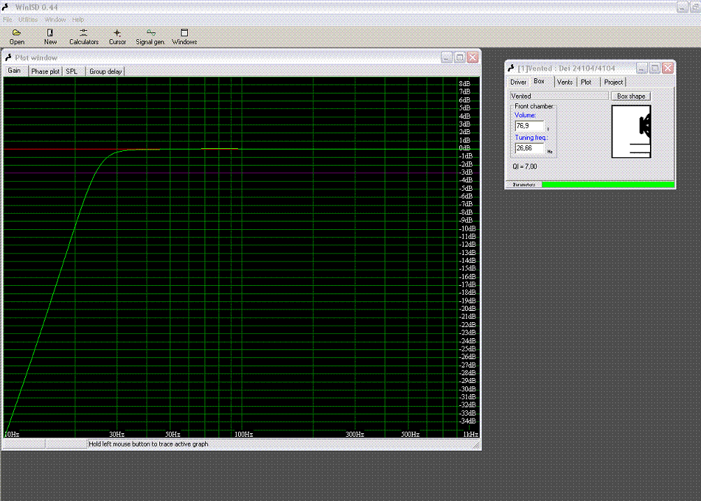

    Dzień dobry został mi polecony ten głośniczek. Ma on 25 cm i wyszła mi pod niego skrzynia z BR 76l coś mi się wydaje ze to za dużo jak sądzicie ?? Porównywałem parametry z instrukcja i są takie same jak w programie.

    Siema, słuchaj - program, programem ale na tym nie koniec. WinIsd dąży do uzyskania jak najbardziej liniowej charakterystyki głośnika, więc ciesz się że nie wyszło Ci w granicach 200 L :D A tak na poważnie to po prostu trzeba wziąć to trochę na logikę - i tak właśnie jak mówisz, skrzynia 76L to "ciut" za duża jak na ten głośniczek. Zrób parę symulacji, proponuję paczkę ok. 45-50L strojenie w zależności od Fs głośnika a ja taktownego nie znam więc nie mogę doradzić :) Zrobić parę symulacji i sam zobaczysz w jakiej paczce głośnik zagra Ci najlepiej :) To tyle z mojej strony, w razie wątpliwości, pytaj - postaram się pomóc :) Wesołych Świąt ! :)

    No więc, miałem wolną chwilę i poświęciłem ją aby zrobić dla Ciebie parę symulacji...
    Jeśli chcesz wyciągnąć z tego głośnika "ile się da" to nie pakuj go pod żadnym pozorem w closed... nie ma nawet takiej opcji żeby ten głośnik w takiej obudowie zagrał dobrze. Jeśli chcesz go w pełni wykorzystać zaaplikuj bo w paczkę typu B-R ok. 40L strojoną na 30 Hz ;) W tedy uzyskasz niskie zejście i mocne uderzenie, niestety kosztem impulsu... zresztą symulacje pokazują Ci wszystko :
    Pierwsza symulacja pokazuje nam - paczka 76,9L strojenie 26,66Hz
    Dei Audio 4104 10" WinIsd złe wyniki ??

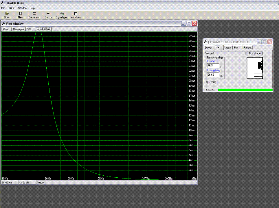

    Tutaj mamy wykres GROUP DELAY czyli impulsu... Jest on zbyt długi. Więc taka paczka odpada.

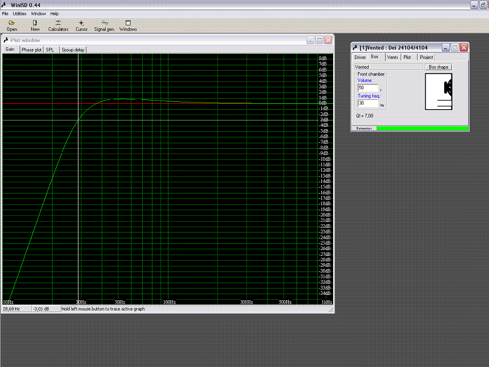

    Druga symulacja pokazuje nam paczkę 50L strojoną na 30Hz...

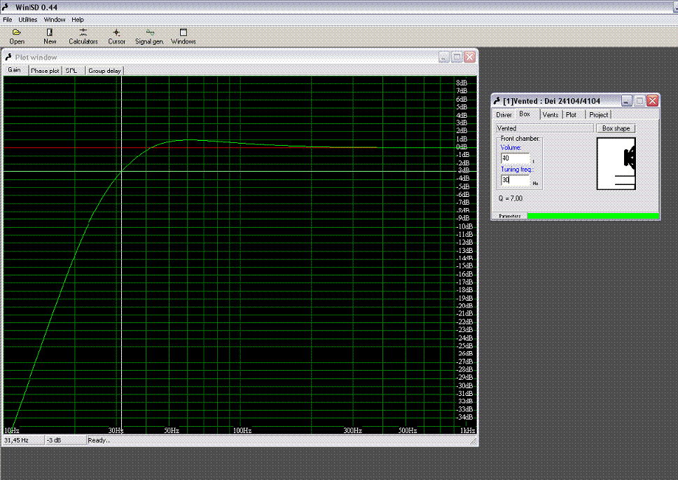

    Trzecia to paczka 40L strojona na 30Hz:

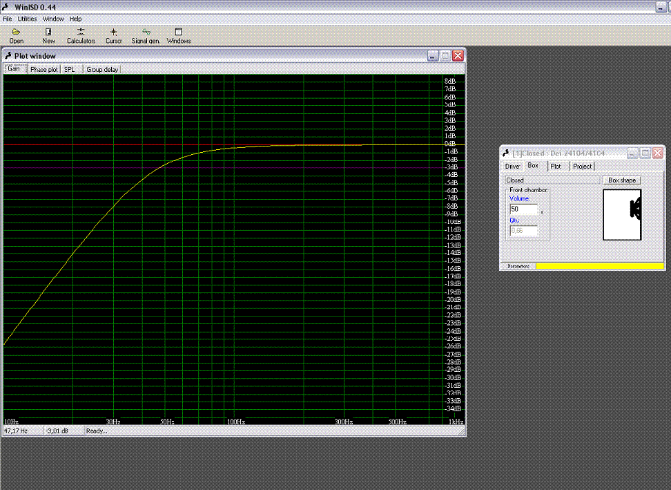

    Czwarta jest to paczka closed 50L dla porównania:
    Jak widzimy paczka closed ma lepszy impuls, znacznie lepszy jednak głośnik nie schodzi nam nisko, więc nie uzyskamy z niego głębokiego i niskiego basu.
    Jak dla mnie najlepszym rozwiązaniem była by paczka 40L 30Hz... głośnik schodzi w niej przyzwoicie nisko, a impuls może nie jest najlepszy ale też nie najgorszy... Więc teraz sam zdecyduj na czym Ci bardziej zależy - czy na impulsie czy na mocy basu :)

    Hmm... więc tak... do techno przydał by się Ci szybki impuls bo jak wiadomo techno to szybki bit i aby basik nadążał za resztą potrzeba szybkości... Ale jak również sam dobrze wiesz, techno to też mocne i głębokie uderzenia basu... więc coś za coś... Techno bes mocnego uderzenia to nie techno :D
    W paczce 40L 30Hz masz zejście do 31,45 Hz przy -3dB ale jak widać impuls nie jest też najlepszy... ale z drugiej strony patrząc na to, to jest on duży tylko w granicy 20 Hz a jak wiadomo tak niskiego basu raczej słuchał w technie nie będziesz :) Techno to raczej okolice 35-40Hz... więc w tych częstotliwościach głośnik ma już impuls rzędu 14-10ms więc nie jest tak źle... wyżej czyli ok. 50 Hz jest już bardzo szybki więc wydaje mi się że nie poczujesz tego "opóźnienia". I według mnie powinno być dobrze :) Ale sam dobrze pewnie wiesz że teoria, teorią a praktyka jest całkiem inna i trzeba coś zbudować, posłuchać żeby się przekonać ;) Więc życzę zadowolenia z konstrukcji ;)
