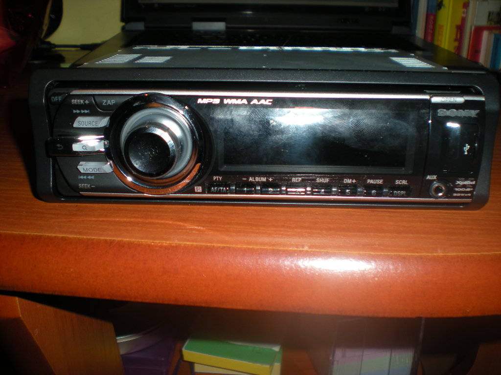

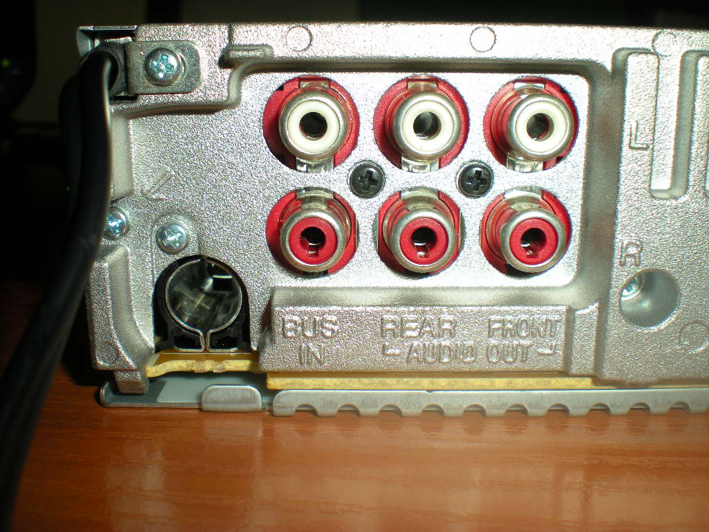

    Witam posiadam radyjko takie jak w opisie i mama mały problem z podłączeniem wzmacniacza a mianowicie po wpięciu przewodów RCA do radia pali mi bezpieczniki w wzmacniaczu, wziełęm zmierzyłem miernikiem i okazuje się ze tam gdzie powinna być masa na wyjściu RCA jest plus czy to znaczy ze radio uszkodzone

    Moim zdaniem jakiś amator wkładał paluszki tam gdzie nie trzeba i się pomylił jakie to radyjko i oczywiście zrób fotki radia przy rca jak i całego.

    To moim zdaniem weź oddaj je na gwarancje wytłumacz dokładnie co się dzieje i niech to zrobią a jak narazie śmigaj sobie na starym radyjku.Moim zdaniem są poprzemieniane luty przy rca w srodku radia i zamiast plusa jest minus także jak byś nie miał gwarancji to samemu można to zrobić ale możesz coś uszkodzić więc lepiej oddać na gwarancje

    Tak tylko są dwa plusy :) ale powiedz mi jeszcze czy to jest przyczyną robienia zwarcia bo mi wydaje się ze to właśnie jest przyczyną przepalania bezpiecznika w wzmacniaczu i wydaje mi się ze to błąd fabryczny

    Hmmm... to oddaj radio na gwarancje bo skoro działa wzmak i to wszystko po zmianie radia to na 100% jest to wina radia
