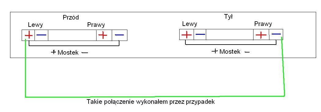

    Witam posiadam wzmacniacz Fusion EN-AM60040.
    Jest to wzmacniacz czterokanałowy; tu opis producenta:
    Fusion RE-AM90040 900W 4/2 Ch. Bridgeable Reactor Series Amplifier
    4x 90W RMS @ 4 Ohms
    4x 125W RMS @ 2 Ohms
    2x 230W RMS @ 4 Ohms Bridged
    900W MAX Power Rating
    Variable High and Low Pass Crossovers
    RCA Line Output
    2x 40A Fuses
    Frequency Response: 10Hz - 40kHz
    Jak widać posiada on możliwość mostkowania kanałów.
    Ja używam go tylko do jednego subwoofera, więc nadal mam dwa kanały wolne.
    Przez przypadek podczas podłączania subwoofera zrobiłem "dziwne" podłączenie (na rysunku).
    Fusion EN-AM60040 Mostkowanie czterech kanałów na raz - ?
    Subwoofer zagrał bardzo głośno (co mnie mocno ucieszyło). Lecz bojąc się o sprzęt szybko odłączyłem głośnik i podłączyłem tak jak producent zaleca (w moim przypadku przedni mostek).
    I tu nasuwa się pytanie:
    Skoro wzmacniacz zagrał to może jednak można tak podłączyć mój subwoofer by grał "napędzany" z czterech kanałów.
    Czy może grozi to uszkodzeniem sprzętu ?
    Tu link do sklepu z kąt skopiowałem informacje o wzmacniaczu:
    http://www.caraudiodeals.com/fusion-ream90040-p-1827.html
    Pozdrawiam Łukasz.
  • #2 7432689
    ciemuka19
    Niestety grozi to uszkodzeniem wzmacniacza a nawet spaleniem go także chwile to mogło zagrać ale to niestety chwila a potem poszedł by dymek ze wzmacniacza
  • #3 7432703
    RsNeo
    Poziom 19  
    Witam dzięki za odpowiedź.
    Możesz nieco uzasadnić swoją odpowiedź?
    Co ulegnie uszkodzeniu i dla czego ?
    Może wystarczy wprowadzić małe modyfikacje w samym wzmacniaczu by mógł on grać tak jak ja to przez przypadek podłączyłem ?
  • #4 7433184
    ciemuka19
    Możesz uszkodzić mostek we wzmacniaczu ponieważ wzmacniacz nie jest przystosowany do tego by działał w takim obciązeniu
  • #5 7434376
    RsNeo
    Poziom 19  
    Chodzi o mostek prostowniczy ?
    Tam są diody w obudowie TO-220 przykręcone bezpośrednio do radiatora więc nie powinny ulec przegrzaniu. No chyba że wybuchną od przeciążenia prądowego.
    Twoja sugestia jest taka by wymienić te diody prostownicze na coś mocniejszego w podobnych parametrach ?
