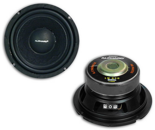

    AVE!
    Jak w temacie. Nabyłem zupełnie za friko 2 sztuki tych głośniczków (dokładnie LW650 A6 8Ω Φ16cm). Alphard jak to Alphard wiadomo - rzetelnych parametrów swoich przetworników nie podaje więc symulacje w WinISD dadzą bynajmniej nicość :D
    Wertując internet w poszukiwaniu czegoś o tych przetwornikach, doczytałem się (co mnie niezmiernie ucieszyło) że seria LW jako tako trzyma się w randze jakości, jeżeli mówimy już o jakiejkolwiek tego producenta.
    Do kompletu znalazłem 2 nowiutkie GDWK 9/80 8Ω które kiedyś zakupiłem z myślą o budowie totem mite'mów.
    Nie zbaczając z tematu - chce na tych przetwornikach "coś" zbudować dzieląc pasmo na pół prostą zwrotką 6db/okt w okolicach 3kHz "ściszając" w razie wypadku GDWK tłumikiem rezystorowym.
    Całokształt mojej pracy zatrzymał się na konturowaniu obudowy pod Alphardy. Czy ktoś miał z nimi do czynienia? Czy możecie mi polecić jakieś sensowne rozwiązanie obudowy pod niego? Dodam że bardziej by mi zależało na niższym zejściu niż na efektywności zestawu :)

    Arkadyo
    6 db/okt dla gdwk 9/80 to nie jest dobry pomysł. Nawet stosunkowo wysoko cięty gra ostro i dużo gorzej niż mógłby grać na dobrze dobranym filtrze wyższego rzędu.
    W 2 way niestety jesteś skazany na stosunkowo niski podział i przy 6 db/okt jego nieodfiltrowany rezonans by Cie w końcu zamęczył :).
    Minimum II rząd dla tej kopułki. Zupełnie przyzwoicie gra na kondensatorze 3,3uF i cewce 0,33mH. A jeżeli chciałbyś go jeszcze niżej ciąć to skopiuj filtr z konstrukcji zg-30 gdzie grał na filtrze III rzędu - to był najniższy akceptowalny filtr dla niej i zresztą jeden z najlepszych na jakich ją słyszałem. A alpierda metodą prób i błędów ale II rząd to też raczej minimum. Ogólnie do testów wyszedłbym od filtrów z tej wyżej wspomnianej zwrotki dla zg 30 tak dla gdwk jak i alpierda.

    Kolego Arkadyo bardzo dobrze znam tę kopułkę i wiem w czym tkwi problem, z chęcią bym go przyciął przy 5-6k filtrem 2 rzędu (12dB/okt) i problem częstotliwości rezonansowej leżącej u niego w zakresie tonów średnich był by rozwiązany. Lecz widząc wykres częstotliwościowy Alpharda jestem skazany na cięcie ok 3kHz gdyż ten że basoweic z wielkim problemem ciągnie wyżej, tnąc więc go wyżej np ok 4-5k (jego górne max pasmo przenoszenia przy spadku -3dB) byłbym skazany na zdeformowane średnie. I w takim przypadku przydał by się średniotonowy i podział zestawu przy 1k i 6k, lecz nie chcę się pakować już w kolejne koszta, po za tym tworzenie zwrotnicy pod 3-way to tragedia :D Teraz własnie myślałem nad zastosowaniem filtru 6db/okt dla LW650 i 12dB/okt dla GDWK. Zbyt strome ścięcie tego Alpharda może skutkować dziurą pasmie w zakresie średnich, zakładając że dość stromo i wysoko w stosunku do basowego - zetnę wysokotonowego ;)
