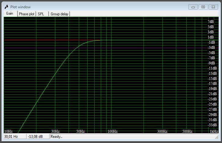

    Witam wszystkich, jestem tu nowy (tak przeczytałem regulamin i zanim zdecydowałem się na napisanie nowego tematu, najpierw skorzystałem z szukajki - lecz niestety nie otrzymałem żadnej "jednoznacznej" odpowiedzi na nurtujące mnie pytania) więc proszę o wyrozumiałość i w miarę możliwość wyczerpujące odpowiedzi - zrozumiałe dla kogoś kto dopiero zaczyna swoją przygodę z konstrukcjami tego typu. ;] Posiadam głośnik firmy Westra SW-300-2804 - w załączniku dodałem plik .pdf w którym znajduje się część jego parametrów. No właśnie i tu nasuwa się pytanie czy te parametry wystarczą do obliczeń w programie winISD? Niestety z danych które potrafiłem sam uzupełnić nie mogę obliczyć jakiej długości ma być tunel bs. Czy ktoś z bardziej doświadczonych użytkowników mógłby zerknąć i spróbować czy to ja popełniam błąd czy serio tych parametrów serio jest trochę za mało? Przyznam się bez bicia że jestem estetą. wszystko musi być proste zgrabne i ładne. Dlatego poważnie zastanawiam się nad materiałem z którego mam wykonać całą "skrzynie". Mdf, czy może płyta wiórowa/sklejka + okleina/fornir. Nigdy nie bawiłem się ani okleiną ani fornirem i nie jestem pewnie czy nakładanie tego nie przerośnie moich możliwości ;] Czytałem że okleina jest mało przyjazna w nakładaniu (tworzą się bąble, rozciąga się) i do tego jest bardzo wrażliwa na zarysowania. Natomiast fornir. nie wiem czy jestem w stanie siedzieć i przyklejać paseczki drewna... nie za bardzo wiem co zrobić następnie, polakierować czy można tak zostawić?

    Płyta wiórowa jest za miękka na subwoofery,chyba że min 28 a mdf wystarcza już 18mm.W pdf co podałeś są wystarczające parametry do obliczeń, niby brakuje Fs ale tam oznaczyli to jako Fo.Patrząc na wiliczenia winISD obudowa wychodzi 109l BR ,widać to zresztą że będzie duża po parametrze Vas.Nie ma co liczyć na bardzo niski bas niestety przy tym głośniku.Jeżeli chodzi o bąble to wiadomo kwestia wprawy w oklejaniu ja robiąc to pierwszy raz byłem bardzo zadowolony z rezultatu.
    Dzięki za sprostowanie tego parametru Fo nie miałem pojęcia gdzie go wpisać. Teraz patrząc na wykresy zastanawiam sie nad zmianą głośnika. Przy 30Hz mam spadek 13dB ale za to jak na obudowę typu bass-reflex jest całkiem dynamiczna(przynajmniej tak mi się wydaje)
    Mój pierwszy sub - potrzebna pomoc fachowców Mój pierwszy sub - potrzebna pomoc fachowców
    wykres przy obudowie 100l strojonej na 40Hz
