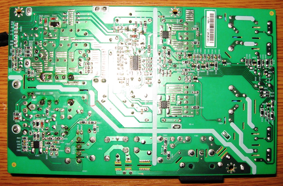

    Witam !
    Monitor jak w temacie czyli LG L1918S. Monitor był podłączony do sieci i zostawiony na czuwaniu. Następnego dnia już nie działał w ogóle. Elektronika sygnałowa oraz matryca sprawdzona ( podstawiłem zasilacz z inwerterem z innego LG).
    Sprawdziłem całą pierwotną stronę zasilacza i wszystko wygląda na sprawne. Napięcia dochodzą do transformatora i tam się urywają. Sprawdzony również transoptor oraz elementy strony wtórej ( podwójne diody na radiatorach, tranzystor AP431). I nadal brak jakichś konkretnych wniosków.
    Zastanawiam się czy przypadkiem uszkodzeniu nie uległ transformator w zasilaczu.
    Poniżej zamieszczam zdjęcia obu stron zasilacza.

    Musisz sprawdzić czy masz napięcie zasilające na kolektorze tranzystora zasilacza przechodzące przez uzwojenie transformatora oraz czy na bazie tego tranzystora występują jakieś impulsy w momencie załączenia oczywiście to drugie powinieneś sprawdzać przy braku napięcia na kolektorze tego tranzystora (przerwa na ścieżce lub odlutowany colector)

    Napięcie jest obecne na wejściu tranzystora ( jest to tranzystor N-mosfet) i wynosi 320V. Rozumiem, że sprawdzenie impulsów mogę wykonać również woltomierzem tak ?

    Sprawdzenie impulsów możesz wykonać woltomierzem ale przy odłączonym kolektorze nie wiem jak jest zbudowana ta przetwornica ale podejrzewam że impulsy pobudzenia przetwornicy powinny iść z jakiegoś układu przy odłączonym kolektorze tranzystora możesz to sprawdzić. Przyrząd na bazie tego tranzystora powinien co jakiś czas pokazać impuls ok. 1 może 2 na sekundę napięcie stałe na bazie nie powinno przekraczać 0,6V czyli tranzystor może być otwierany tylko impulsowo, wielkość impulsów nie powinna przekraczać 2V

    Przy odłączonym drenie (colector) i pomiarze bramki (baza) do masy (radiatora i masy kondensatora tego dużego) nie ma żadnych impulsów. Nawet naciskając przycisk power nie ma żadnego napięcia. Strona pierwotna zasilacza zbudowana jest na N-mosfecie 2sk3673
    Wymieniłem cały zasilacz, więc temat uważam za zamknięty.
