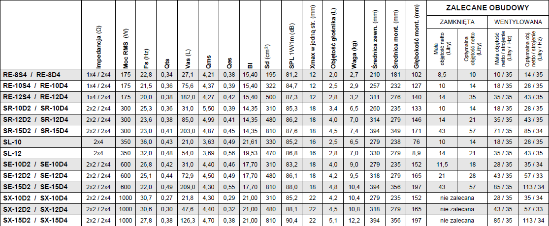

    A te RE SR to ile by potrzebowały litrów przy br ?
  • #11 7437316
    matiaudio
    Poziom 35  
    Który model dokładnie? Jest wiele SR od 10'' aż po 15''.

    Luknij tutaj:
    Subwoofer do 1200zł,Alpine,Carpower,REaudio,Powerbass do 1kW
  • #14 7437427
    buko06
    Tego właśnie szukałem.
    A do Hx 250 byś znalazł bo do tych modeli szukam od 2dni i nic ;/
    Interesuje mnie litraż closed jak i Br.
    Masz parametry. Spróbuj policzyć.
    Z tego co wiem to ona nie potrzebują wielkich skrzyń w wręcz przeciwnie.

    Jakbym wiedział jeszcze jak to bym policzył.
    Wiem tylko że nie powinno sie dawać większej skrzyni niż Vas głośnika.
    A jak sie liczy z parametrów to <bezradny> ;)
