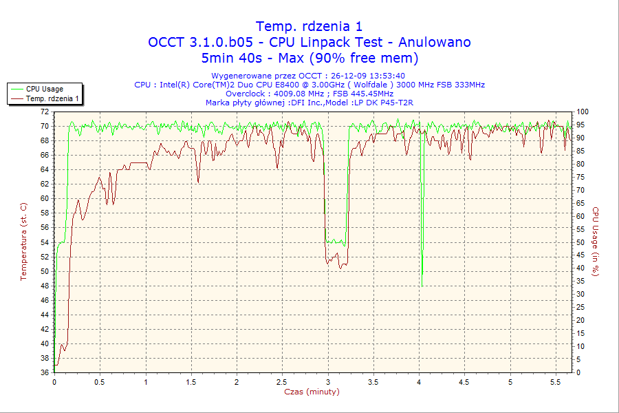

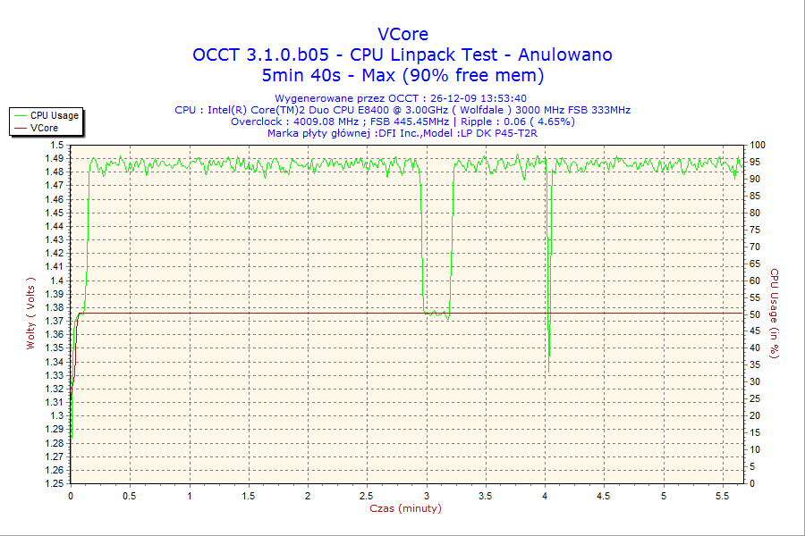

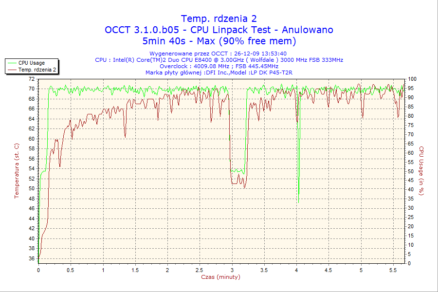

    Witam :)
    Mam pytanie odnosnie pracy/temperatur procesora E8400 z sciagnietym ihsem/czapeczką.
    Pare lat temu bawilem sie w takie experymenty z amd 64 3000 i powiem, ze temperatura obnizyla sie o jak dobrze pamietam 10/12 st C w porownaniu z praca procesora w oryginalnej wersji.
    Najbardziej denerwuje mnie drastyczny skok temperatury rdzeni procesora po wlaczeniu obciazenia.
    Prosze spojrzec:
    E8400 bez "czapeczki"... czy ktos experymentowal ? E8400 bez "czapeczki"... czy ktos experymentowal ? E8400 bez "czapeczki"... czy ktos experymentowal ?
    Procesor, z ktorego sa fotki to E8400 w rewizji C0.
    Wiem, ze te "penrynki" w rewizji C0 mialy zle odczyty z czujnikow dla tego wprowadzono rewizje E0.
    Co prawda moj procesor pracuje stabilnie, tylko ciekawosc mnie zżera co do kwestii:
    Jak zachowują sie temperatury E8400 po sciagnieciu ihsa ?
    Mam ryzykowac i pozbyc sie ihsa ?
    Czy jest to warte zachodu ?
    Czy ktos z forumowiczow przeprowadzal taki zabieg ?
    Bardzo chetnie zapoznam sie z Waszymi spostrzezeniami.
    Dziekuje.

    Zdejmowałem czapkę z E6750, bo potrzebowałem go pogonić do super pi :)
    Zyskałem jakieś 6 stopni, widocznie była dobra, bo przy złe założonej zyskałbym więcej. No i bez czapki jeszcze jakieś 500MHz więcej go pogoniłem.
    Czy masz ryzykować to sam zdecyduj.
    Czy jest warte zachodu - moim zdaniem i w wypadku mojego procka tak.
    Skok temperatury masz w normie powiedziałbym, zależy co prawda jakie chłodzenie, ale samym skokiem nie przejmowałbym się, bo EIST pewnie masz aktywne?
