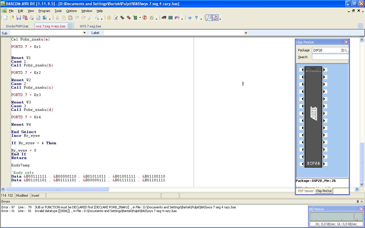

    Witam chciałem uruchomić program z Książki do Bascoma AVR listingu 8.7 a jestem nowy w te klocki przepisane jest idealnie i wywala mi błąd przy kompilacji mógłby mi ktoś zerknąć na to co jest tronfem POZDRAWIAM :)

  • #3 7438759
    martheew
    tak widzę ale gdzie to mam zmienić bo jakaś zaćma ze się tak wyrażę :(
    Były kolega taki miły zmienić kod i wkleić go bez błędu naprawdę będę wdzięczny
    bo naprawdę nie widzę gdzie te błędy są
  • #4 7438794
    Wojtek75
    Poziom 24  
    A niech tam święta są :)
    prosze:

  • #5 7438798
    Fredy
    No już chyba bardziej podane na tacy nie możesz mieć.
    Nie widzisz że masz literówki ?
  • #6 7438800
    martheew
    dziękuje ci bardzo temat zamykam
