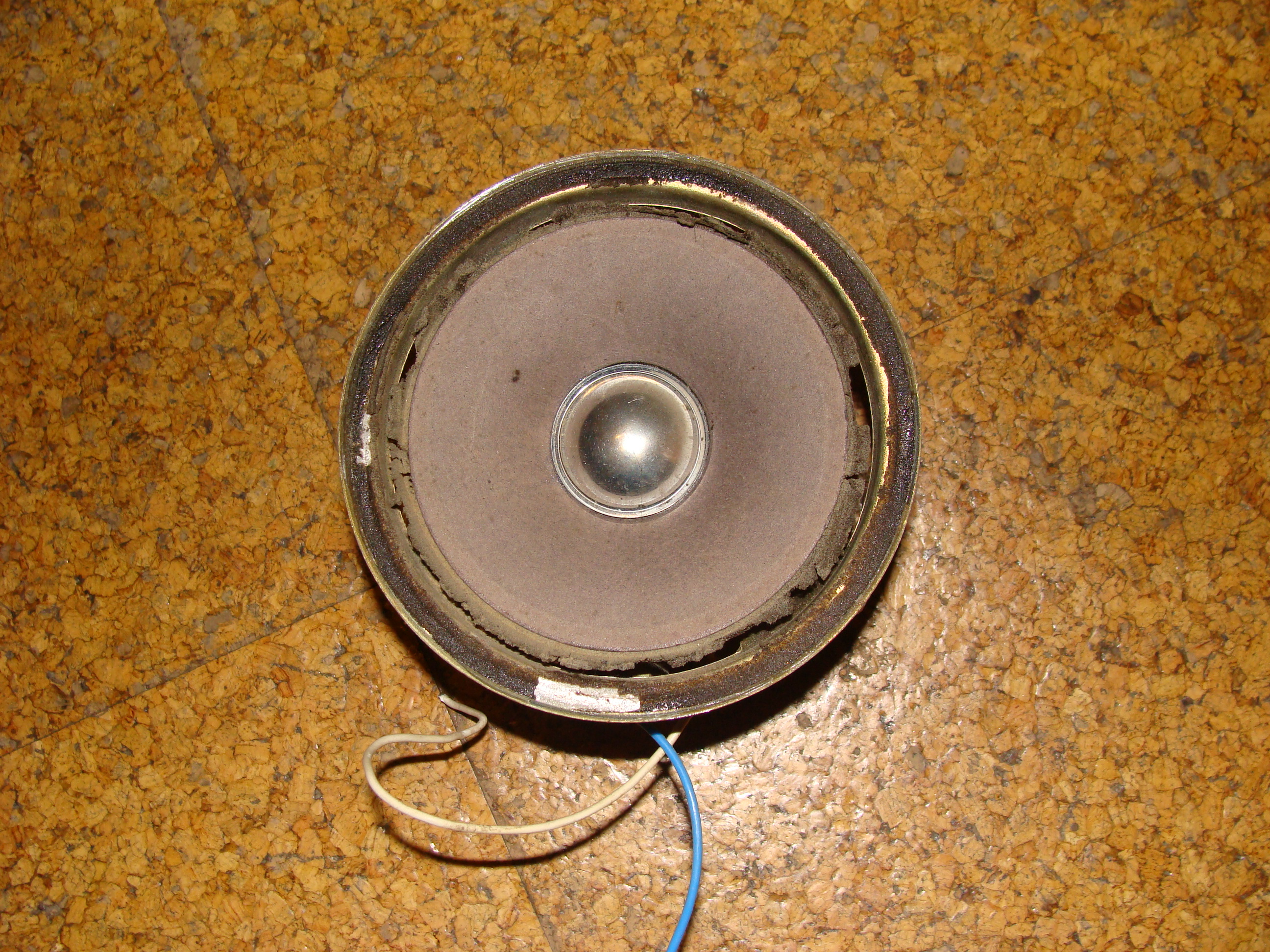

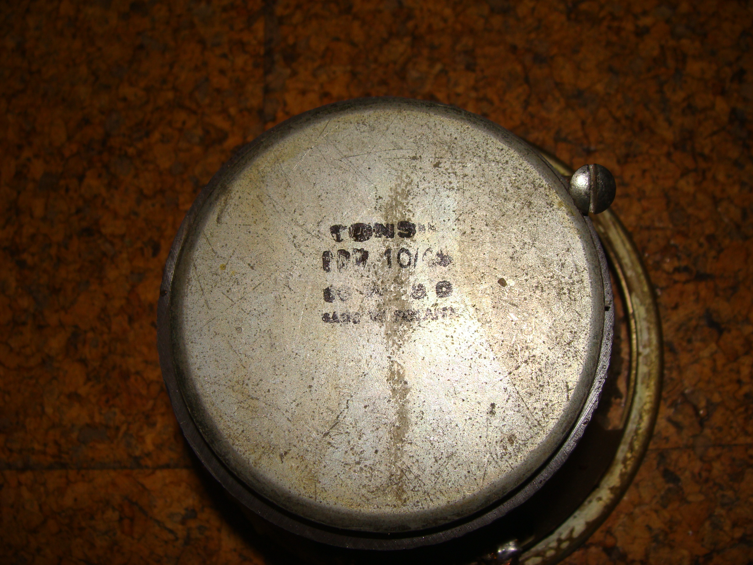

    Witam serdecznie na forum. Jestem laikiem w dziale DIY jednak to, że lubię słuchać
    muzyki i jestem stolarzem, skłonił mnie do zrobienia kolumn głośnikowych. Mam do
    dyspozycji 2 sztuki GDN 25/80/3 8 ohm, 2 sztuki głośników średnio tonowych 60w

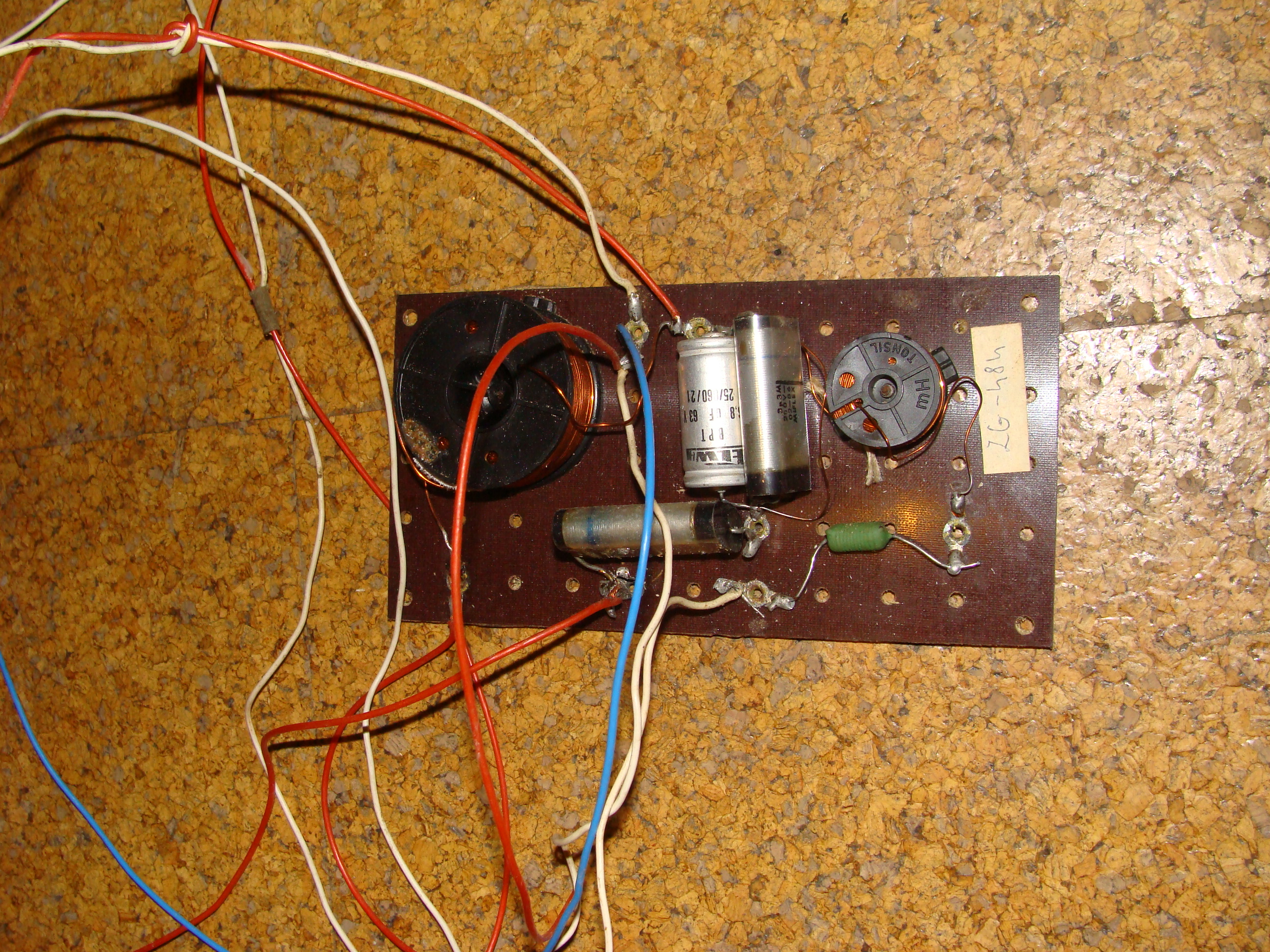

    8ohm, 100mm średnica, symbol zamazany, do tego wysoko tonowe, gdwt 80 wat 8ohm głośniki ponad 20 letnie, więc do remontu, zawieszenia miękkie. Posiadam także zwrotnice 2 sztuki o symbolu ZG-484. Całość pracowała kiedyś w kolumnach
    zrobionych przeze mnie, zwrotnice były przelutowane na wzór Altusa, a obudowa jest na tyle skopana, że niskie tony ingerowały na głośnik średnio tonowy. Moje pytanie brzmi czy warto regenerować te głośniki, czy zwrotnica jest warta uwagi, interesuje mnie nie głośny ale przejrzysty dźwięk, dół nie dudniący, wyraźny średni i oczywiście "cykacz"
    do pokoju 16m2, czyste stereo.

    To jak już chcesz coś robić to wymień kondensator elektrolityczny na nowy bo te stare mogą mięć wyschnięty elektrolit itp.
    Tylko ten jeden pozostałe powinny być dobre.

    Co do głośnika to miałem taki sam problem sam je próbowałem regenerować ( kleiłem taśmą i butaprenem) efekt marny i w dodatku śmierdziało butaprenem.
    Lepiej nowy lub używany od kogoś kup.

    House System
    Tutaj nie trzeba regenerować tylko zakupić zawieszenia górne i je zamontować i nic więcej ;] Tylko jak już kupować zawieszenia górne to takie jakie tam były czyli piankowe Tonsila ;]
  • #6 7439450
    neo_dc
    Poziom 32  
    Opłaca się naprawiać te głośniczki, jeśli nie są przegrzane i np. cewka nie obciera podczas pracy głośnika. Kupujesz zawieszenie górne i przyklejasz w miejsce starego uprzednio czyszcząc głośnik z resztek tego co zostało. Jak to zrobić informacje znajdziesz w internecie :)

    Zawieszenia do nich dostaniesz na serwisie aukcyjnym jak już wyżej wspominano.
    Zwrotnice poszukałbym od altona 70/mildtona 70 na tym samym serwisie aukcyjnym.
    Obudowę na wzór altona 80/mildtona 80 lub altusa 200 (25/80 byl właśnie w nim ale nie wiem czy w kolumnie nie ma przegrody czasem więc po wymiarach zewnętrznych nie koniecznie oszacujemy litraż, wymiary bass-reflexów też mi nie znane)
    Do tego GDWK 9/80, bass-reflexy jak w wyżej wspomnianych, wygłuszenie i całkiem przyzwoite kolumny otrzymujemy, nie wielkim kosztem.
