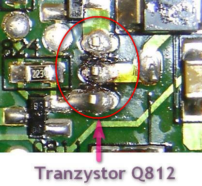

    Mam kompletną elektronikę od monitora BENQ Q7T4, wymianie podlegają elementy zaznaczone na fotce których wartości znam.Chciałbym ją wykorzystać do matrycy od laptopa 15,4", matryca ma jedną świetlówkę a złącze sygnałowe 32piny idealnie pasuje do taśmy od BENQ Q7T4.Wiem że ten monitor miał 17" a matryca ma 15,4" - czy to zadziała ? Jeszcze jedno pytanie: czy elementy zaznaczone na czerwono są konieczne do wymiany jeżeli chcę skorzystać tylko z jednego inwertera ?

    Niestety ale ten manewr Ci nie wyjdzie. Matryce mają inne zasilanie. Wsad pamięci też do wymiany , jedna panorama .

    Szkoda, a już myślałem że sie uda. Jeszcze wczoraj wymieniłem te uszkodzone podzespoły i chciałem podłączyć do innej takiej samej laptopowej matrycy która ma kilka plam od przyciskania, ale czekałem cierpliwie na jakąś odpowiedź.Szkoda.
    A może kolega wie skąd i jaką dobrać elektronikę aby z takiego panelu zrobić sobie monitor.Chciałem sobie kiedyś zrobić do warsztatu monitor obudowany w całości z pleksi i kiedy tostałem tą elektronikę myślałem że się uda, a tu klops.
    Zastanawiam sie czy to będzie opłacalne ? Czy czasem nie będzie taniej kupić jakiś monitor i wpakować go do pleksi.

    Zapewnie będzie taniej kupić nawet uszkodzony monitor. Naprawić go i obudować w pleksi.
