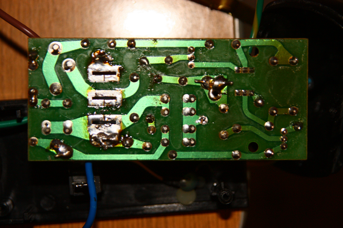

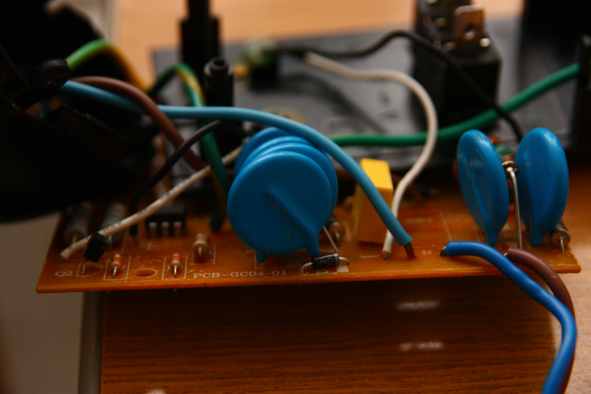

    Witam, jakiś czas temu zauważyłem że kiedy listwa zasilająca jest wyłączona co jakiś czas zapalają sie diody na modemie, stwierdziłem że po odłączeniu wtyczek zasilania sprzętu od listwy w wyłączniku listwy lekko świeci się neonówka podświetlania i dioda sygnalizująca włączone zasilanie.
    Uszkodzenie czy taka uroda listwy?

    Tak samo jest u mnie, doszedłem do wniosku że to wina zastosowania wyłącznika jednobiegunowego.
    W przypadku kiedy faza jest na prawym bolcu wtyczki po wyłączeniu zostaje odłączone zero a faza nie, w połączeniu z uziemieniem na elementach filtru listwy powstaje opisany wyżej efekt.
    Jak przeczytałem na forum muratora podobno w literaturze fachowej zaleca się aby faza była na lewym bolcu wtyczki i może to było myślą przewodnią konstruktorów Fellowes'a
    Dla mnie niedopatrzenie bo pomijając że listwa kosztowała sporą kasę bo o ile pamiętam to kilka lat temu płaciłem ponad 120 PLN a za tą cenę oszczędzanie na wyłączniku jest irytujące to względy bezpieczeństwa sugerowałyby odłączanie zera i fazy.
