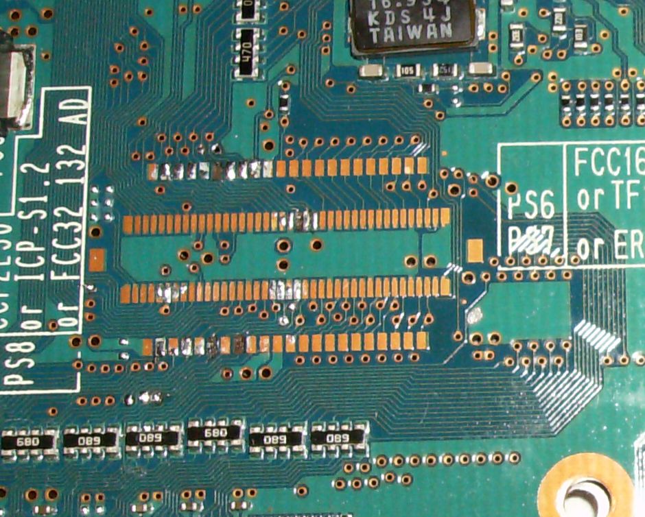

    Witam i proszę o pomoc.
    Po wymontowaniu modbo760 okazało się, że są uszkodzone ścieżki. konsola się uruchamia, napęd pracuje, ale nie ma obrazu. W trakcie włączania konsoli jest widoczny "błysk" na ekranie, po czym dalej widoczny jest czarny ekran. Efekt widoczny jest na kablu composit jak i component. Jak naprawić ścieżki, które są odpowiedzialne za obraz?
    Czy jest możliwość puszczenia nowych ścieżek (na pajączka) bezpośrednio z microkontrolera do wyjścia AV?

    Kto to lutował i czym ? Lutownicą do parapetów.
    Na początek weź jakiś alkohol i zmyj tę kalafonie, przynajmniej będzie widać co jest popsute.

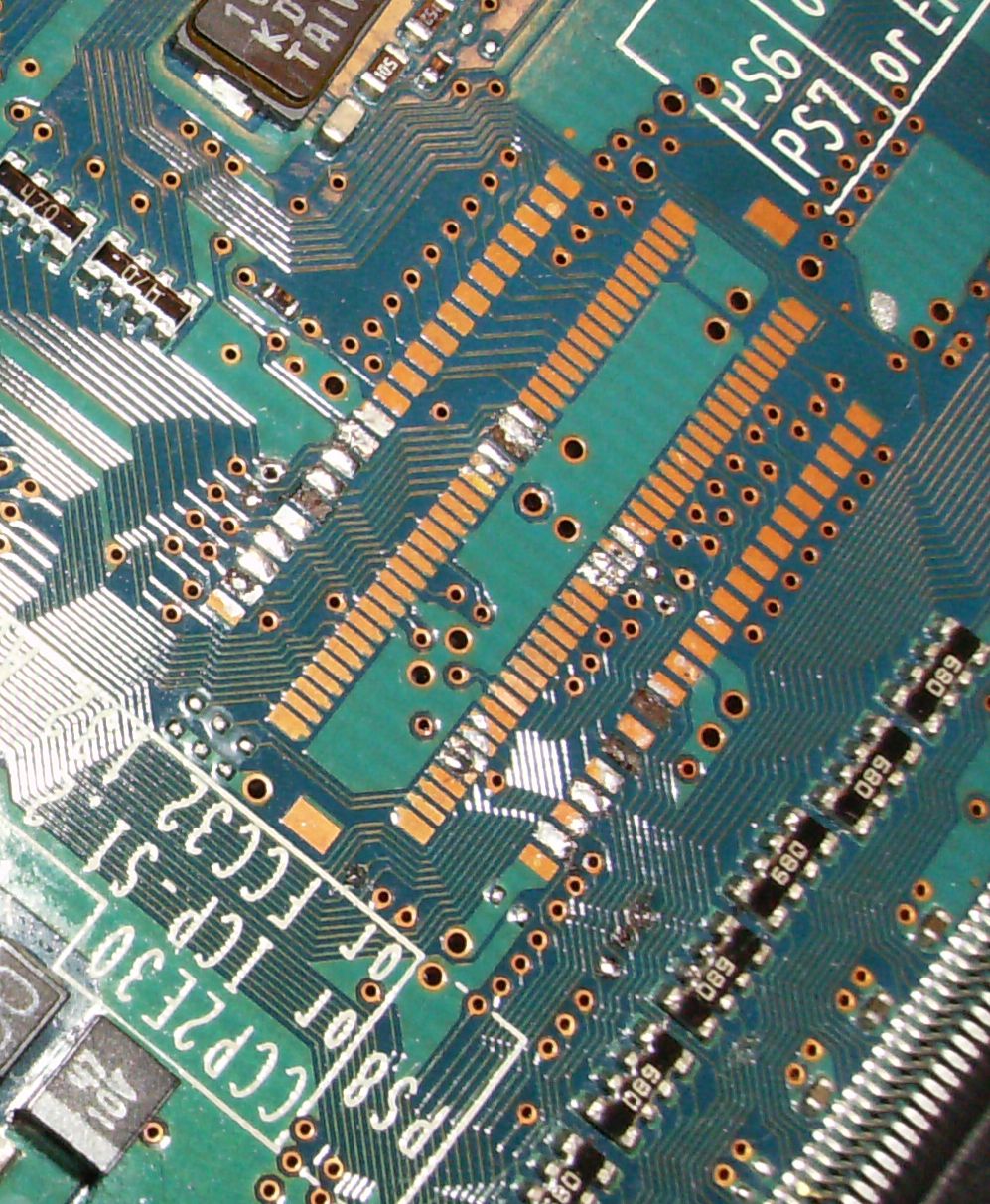

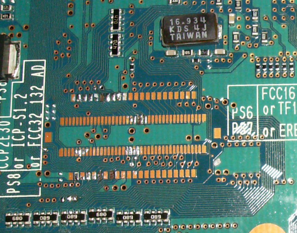

    Konsolke kupiłem na aukcji jako uszkodzoną.
    kilka fotek z różnych kątów:

    Jak na razie znalazłem 3 wyrwane pady bez przejścia. Naprawić to można choćby kawałkiem przewodu. Lecz nie liczył bym na to że to tylko to jest uszkodzone. Jak po takim "grzebalskim" co widać jak lutował to na 80% uwalone jest coś jeszcze.

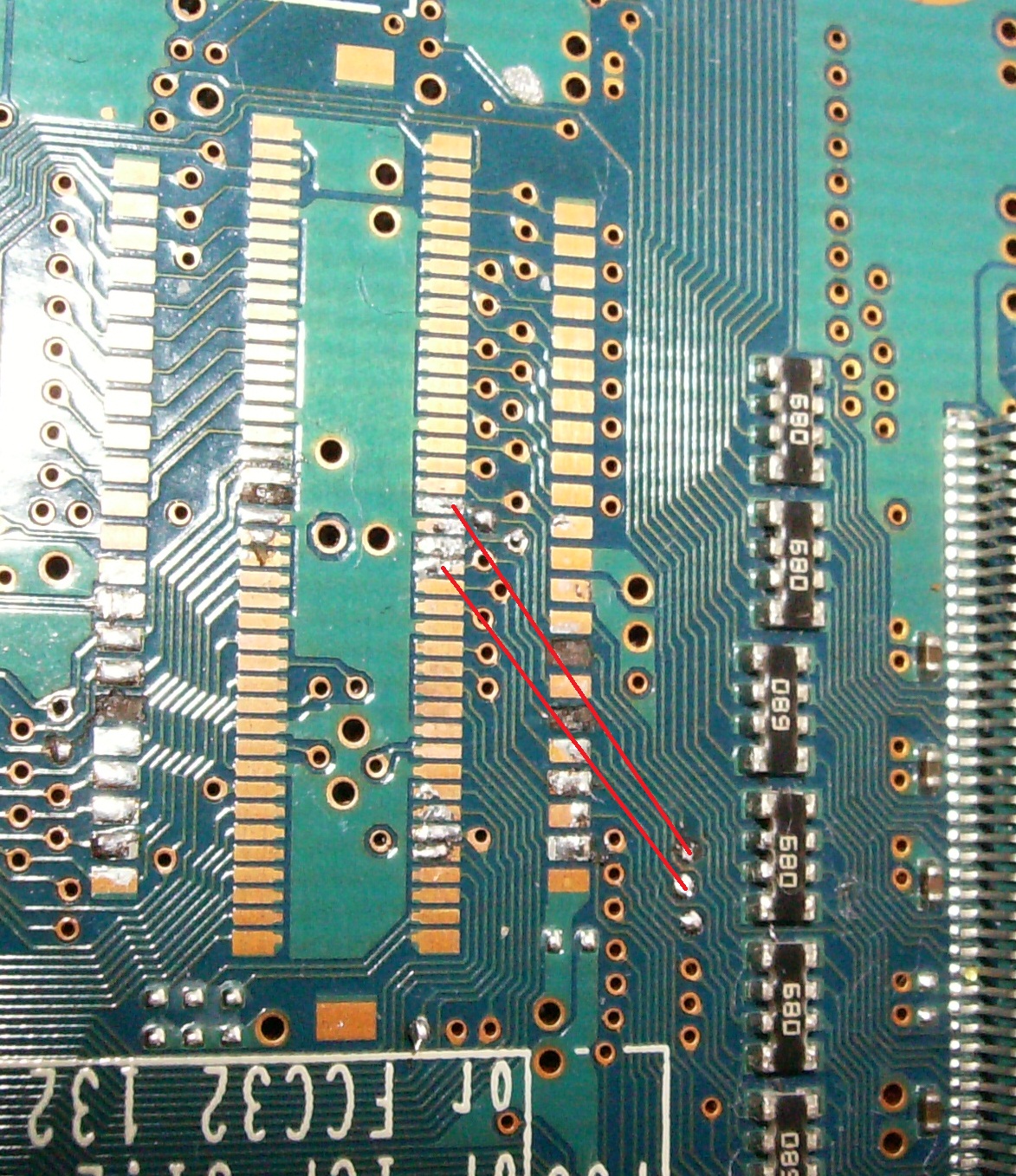

    Znalazłem problem i go rozwiązałem. Wystarczyło połączyć przewodem tak jak jest to przedstawione na zdjęciu.
    Dziękuję za zainteresowanie i pozdrawaim:D
