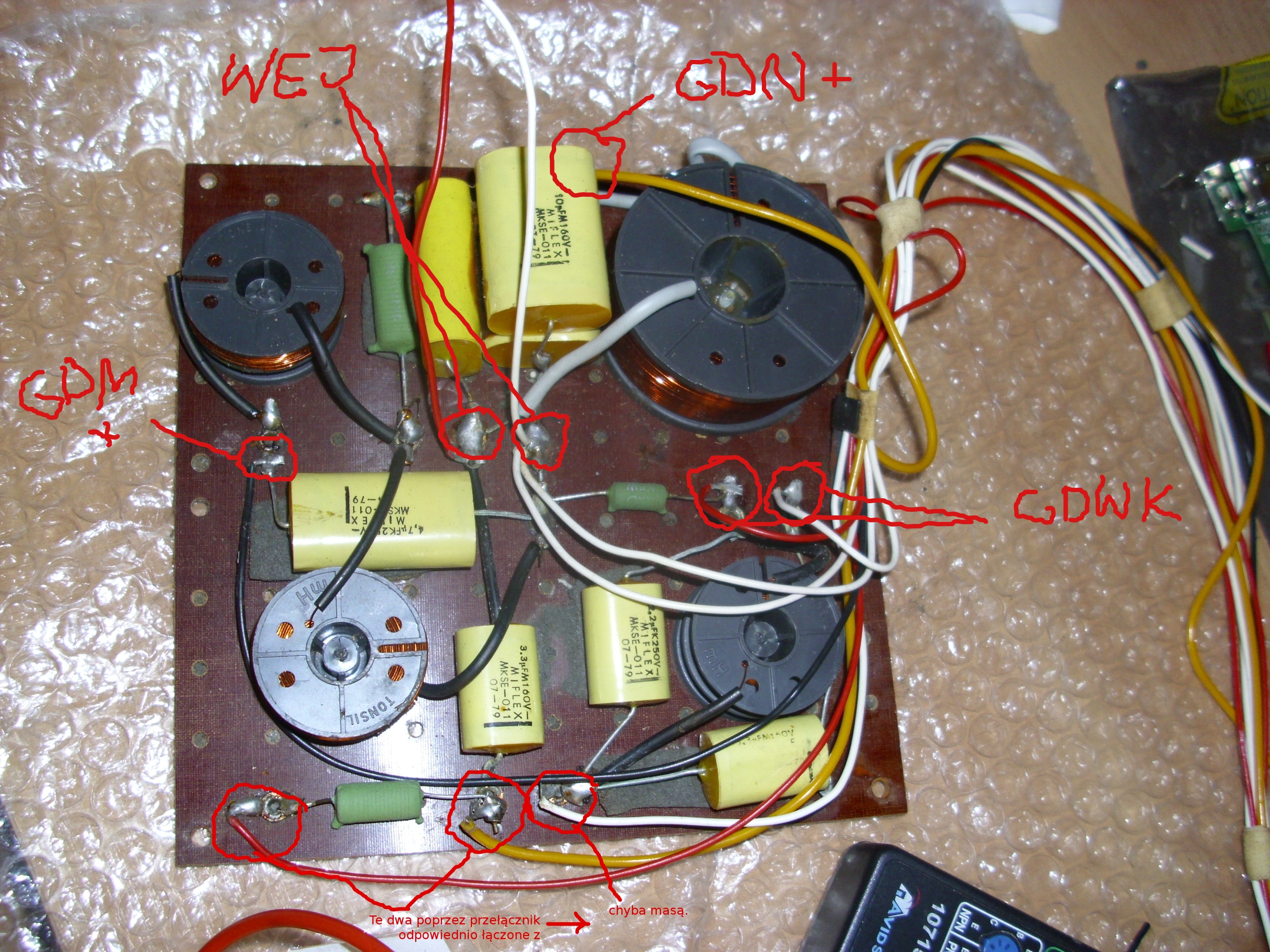

    Remontuję swoje kolumny i postanowiłem przetestować to urządzenie podczas sprawdzania zwrotnicy.
    Na GDN wartość sygnału zaczęła spadać przy ok 1KHz
    Na GDMie maksimum sygnału jest przy ok 1,5KHz (ok 2x taki jak na GDN) i od tej wartości powoli spada a przy 3-3,5KHz ma taką samą wartość jak GDN i po przekroczeniu 3-3,5KHz zaczyna gwałtownie spadać.
    Niestety problem jest z GDWK ponieważ sygnał jest słaby (1/2 tego co na GDNie w jego paśmie przenoszenia) i przenosi całe pasmo.
    Który element mógł paść i jak to sprawdzić?
    Faktycznie słychać było nieprzyjemny dźwięk z gdwk, ponieważ nie radził sobie z niższymi częstotliwościami.
    Jutro zobaczę (przecież już jest jutro... :P > 00:25, no to rano) drugą zwrotnicę bo tam gdwk gra ok.
    Pozdrawiam i czekam na rady.
    Przepraszam, że tak się rozpisałem ale chciałem to jasno opisać.
    Jakby było nie jasne to poprawię.

    Wg. katalogu, który posiadam, częstotliwość podziału, zestawów ZG 40 C11 - to był produkt pierwowzór - częstotliwości cięcia zwrotnicy to 1 kHz, oraz 3,5 kHz. Niestety wykresu spadków efektywności w całym paśmie nie posiadam.
    Natomiast wg. schematu, zestawu ZG 40 C115, na torze wysoko tonowym, prócz przełącznika, są trzy kondensatory, cewka i rezystory - więc nie sądzę by to wszystko siadło naraz. Zobacz, gdzie jest wpięty ten głośnik?

    Dziękuję za odpowiedź.
    Czyli częstotliwość podziału przy niskotonowym i średniotonowym się zgadza. Niestety wysokotonowy przenosi całe pasmo.
    Mam gdzieś na dysku schemat tej zwrotnicy więc zaraz obejrzę..
    Jest i zwrotnica. zaraz zbadam swoją.
    Zwrotnica ZG40C115, czy uszkodzona?
    Dodaję także moją zwrotnicę z opisami co do czego.
    Rezystory potrafię sprawdzić... cewki wyglądają ok... ale nie wiem jak sprawdzić kondensatory... Mam zwykły multimetr cyfrowy.
    Na zdjęciu jest źle opisane... oczywiście przełącznik nie do masy (bo i po co) tylko do (+) GDWK. Wynika to ze schematu.
    Układ jest ok pod względem połączeń. Rezystory mają właściwą rezystancję. Pozostały kondensatory...
    Jaką funkcję pełni kondensator C6? Po jego usunięciu poziom sygnału znacznie wzrasta a odcięcie jest na właściwym poziomie.
    Popoprawiałem luty i już sygnał na gdwk poniżej 3,5KHz znacznie spada. Wygląda na to, że zwrotnica jest ok.
    Powiedzcie jeszcze co z tym C6.

    Widzę że wg. zamieszczonego schematu się zgadza, ale gdzie jest R3 ze schematu, nie ma? Jak poprawiłeś luty to oki, C6 pewnie obcina częstotliwości, chodzi o bardziej stromość zbocza. Zobacz czy czasami sie z czymś tam nie styka?
    Co do pomiaru , to tym miernikiem, możesz sprawdzić tylko rezystancje ich, powinny mieć nieskończoną, ale pojemność, by przydało sie sprawdzić, tyle lat swoje robi.

    Co do R3 to już tłumaczę :)
    Jest on w prawym dolnym rogu zwrotnicy patrząc na zdjęcie. Schował się za cewką :)
