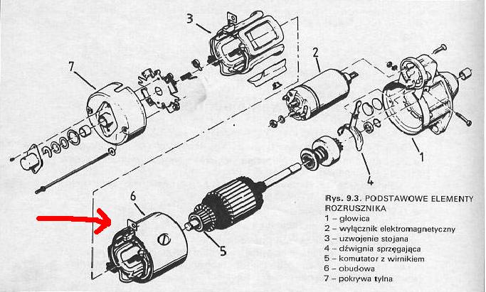

    Witam.Mam problem z rozrusznikiem w swoim fordziaku.Ford jest z 1991r. benz;poj.1,4,jednopunktowy wtrysk + inst.gaz.BRC.Problem jest taki:Rozrusznik po zamontowaniu i próbie odpalenia wyrzuca bendiks ale nie kręci.W czasie prób w warsztacie wszystko wszystko było ok.Sprawdzałem akumulator-napięcie w czasie próby rozruchu nie spada poniżej 12V.:masa jest ,próba na "zwarcie"nic nie dała;podłączenie na krótko też.Może ktoś mi pomóc?

    am2310
    miałem na myśli włącznik elektromagnetyczny twojego rozrusznika

  • #13 7446622
    Czapajew231
    am2310 napisał:
    no to zapodaj teraz plus na ten 2 bo o nim pisałem
    Ford escort-problem z rozrusznikiem
    Nie musiałem,wymieniłem elektrowłącznik na nowy,poprawiłem masę i maszynka chodzi jak stary zegar-na razie dobrze.Dzięki wielkie za pomoc.
