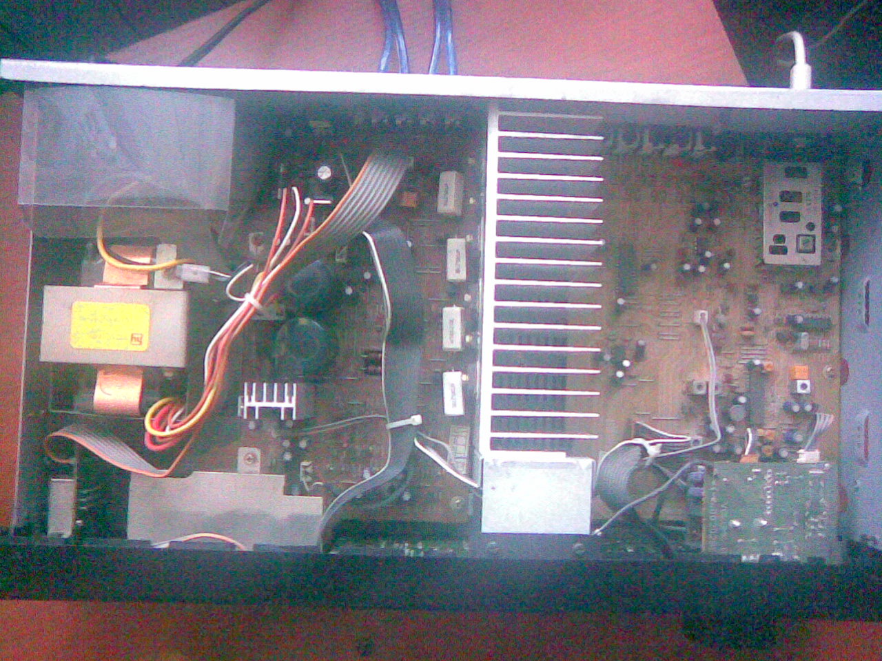

    Jak obliczyć moc amplitunera stereo sherwood rx20-30r? Impedancja wynosi 8Ω , pobór mocy 340w. Nie znalazłem nigdzie w internecie takich danych. Nie posiadam ani nie mam dostępu do przyrządów do obliczania mocy.
    czytałem że można obliczyć w przybliżeniu moc z poboru mocy i tranzystorów. dołączam zdjęcia - jakie mam podać wartości których elementów bo nie wiem co jest czym?

    Jaro2048
    dj-MatyAS napisał:
    Tak więc szacunkowo możemy się spodziewać mocy muzycznej na poziomie 2x50W/8 Ohm.
    Wydawało mi się że będzie większa moc. Zasilam nim 2 kolumny estradowe po 280W i grają one bardzo dobrze. A jaka będzie moc RMS ?

    Ride
    Pamiętam inny [też prosty] sposób na oszacowanie mocy wzmacniacza. Jeżeli napięcie zasilające końcówkę [bez obciążenia] wynosi np. 80V [lub 2×40V] to odejmujemy ok. 10% [spadek napięcia w zasilaczu przy pełnej mocy, może być i 15%] - zostaje 72V, następnie odejmujemy 8V [spadek napięcia na przewodzących tranzystorach mocy] - zostaje 64V i jest to maksymalna wartość międzyszczytowa sygnału na wyjściu. Wartość szczytowa [64/2]=32V [powyżej tej granicy wzmacniacz może zacząć obcinać sygnał]. Wartość skuteczna [32/1.41]=22,7V [dla sinusoidy]. Dla 8Ω moc na wyjściu P=U²/R [515/8=64W]. Oczywiście dla przebiegów innych niż sinusoidalne, wartość mocy może ulec zmianie [mimo np. tej samej wartości szczytowej napięcia]. Szacując jakiś nieznany wzmacniacz należy liczyć się z pewnym błędem, gdyż nie znamy założeń jego konstruktora. Z tego co pamiętam, to zgodnie z normą moc znamionowa jest mocą, jaką wzmacniacz może wydzielić na obciążeniu znamionowym w ciągu 10minut, przy określonym współczynniku zawartości harmonicznych [poniżej 1%].
