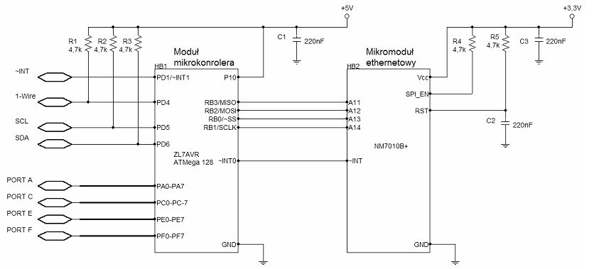

    Podłączyłem Moduł NM7010B+ i Atm16 jak na schemacie (komunikacja ma być po SPI).
    [Bascom][Atm16 i NM7010B+] - kilka problemów
    (rezystory 3.8k zamiast 4.7k)
    Czy tyle wystarczy?
    1. Resety tych układów powinny być połączone ze sobą? (widziałem taki schemat)
    2. Spi_en i RST może być podpięte do 3.3V przez rez. 3.8k Ohm zamiast 4.7k?
    W przykładach Bascom'a jest kod servera: webserver
    Czy skoro mam komunikację przez SPI, nie powinno być tam gdzieś konfiguracji SPI?
    W tym i w każdym kolejnym przykładowym kodzie nie ma żadnej konfiguracji portów...

    Z 12V zrobiłem 3.3V i 5V (z jednego zasilacza).
    A w nocie katalogowej jest napisane:
    3.3V operation with 5V I/O signal tolerance
    Rozumem to tak że układ zasilany 3.3V przyjmuje stany poziomy 5V
