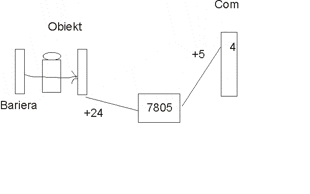

    Witam!
    chciałbym zliczać ilość przechodzących przez taśme rzeczy badając go czujnikiem zbliżeniowym np.XS1L06PA349 zasilanym +24, tylko, że sygnał wyjściowy to +24V
    a chciałbym go jakos czytać na wejściu od atmegi a pozniej wysylac do komputera ten sygnal po rs232 i zastanawiam sie w jaki sposób to fizycznie zrobic,
    przez dzielnik napięcia zmiejszyć to napiecie wyjsciowe z czujnika??
    +24V pojawia sie przy sytuacji jak w strefie działania czujnika pojawi sie obiekt.
    Docelowo chodzi mi o to żeby jakoś informować komputer, że w momencie gdy obiekt jest w srefie działania to żebym odiberał jakiś sygnał po rs232,
    wymysliłem sobie w wyzej opisany sposób, lecz nie wiem czy fortunnie
  • #2 7446394
    michalko12
    Specjalista - Mikrokontrolery
    Najbezpieczniej podłączyć to przez transoptor.
  • #3 7447372
    tmf
    Albo dac szeregowo rezystor, dobrany tak, zeby (24V-5,6V)/R<1mA. Napiecie obetnie ci dioda bedaca w strukturze procesora.

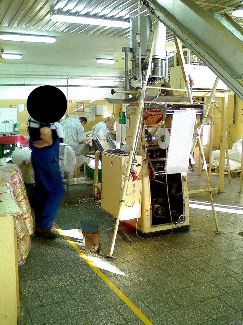

    #5 7448212
    PiotrEtenM500
    Poziom 19  
    może stabilizator 78L05 ;) lub każdy inny na 35V ---> 5V
    Na tej maszynie zrobiłem dokładnie tak jak napisałem z 24V na 78L05 i atmega
    czujnik indukcyjny oraz atmega

    #7 7448308
    PiotrEtenM500
    Poziom 19  
    na taśmie do foliowania wyrabia się;)
    mam tam czujnik optyczny wykrywający ciemny punkt na foli, on jest informacją do cięcia folii
    gigipawel napisał:
    Sygnał +24V dać na cewkę przekaźnika(24V) a ze styku NO zasilonego 5V dać na wejście Atmegi. Chyba prościej się nie da. Transoptor bym zastosował gdy by była duża częstotliwość wychwytywanych obiektów (10tys. np na tydzień).
    w maszynie produkcyjnej i to szybkiej iskrzenie styków daje fałszywki nie stosuje się przekażników!!!!
    chyba ze półprzewodnikowe

  • #8 7448521
    patek
    Czyli mam rozumiec coś takiego?
  • #9 7448526
    tmf
    Ale po co wy tak komplikujecie prosta rzecz? Czy to jakis konkurs pt. "jak to zrobic najtrudniej"? Tak jak pisalem, zwykly szeregowy rezystor jest w 100% wystarczajacy.

  • #15 7593346
    zipp
    Do patek.
    Najprościej - nie jeden opornik a dzielnik z dość małą rezystancją, żeby jednak jakieś obciążenie czujnika było. Zwiększy się odporność na zakłócenia. Myślę, że 10 mA wystarczy.
    Najlepiej transoptor, tak jak mówił Balu.
    Absolutnie odpadają przekaźniki, stabilizatory i inne chore pomysły jeżeli ma to być zastosowane w jakimś poważniejszym urządzeniu.
    Przykładowy schemat dla Twojego typu czujnika.
