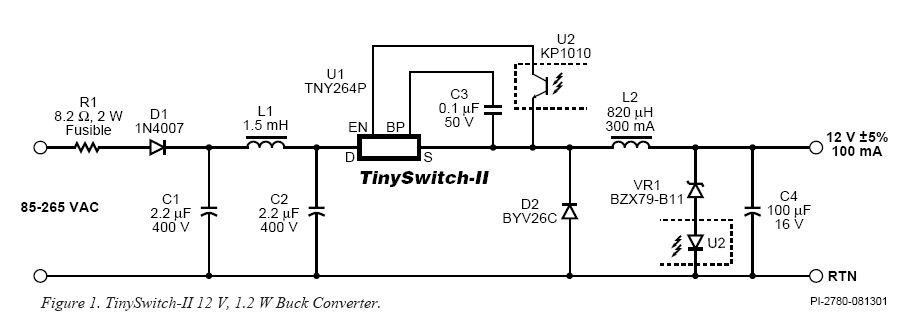

    marek_Łódź
    Poziom 36  
    Prosty zasilacz beztransformatorowy:
    uP pomiar I, U na obciążeniach 230V AC / 600W (na wejściu małe gabarytowo elektrolity).
    http://www.cdiweb.com/powerint/di11.pdf
    Zresztą aplikacje do TNY26x izolowane, z transformatorkiem też są małe wymiarowo (transformatorki dostępne np. w Ferysterze i w TME). W sumie zastosowanie niewielkiego transformatorka sieciowego też nie jest specjalnie "przestrzeniochłonne".
    W układzie izolowanym galwanicznie do pomiarów prądu stosuję w swoim układzie przetworniki hall ACS...http://www.allegromicro.com/en/Products/Categories/Sensors/currentsensor.asp (tor 8A AC/DC - używam ACS712ELCTR-20A-T), do pomiaru napięcia używam HCPL-7800. Oba układy są wstępnie kalibrowane.
    W układach zasilania akumulatorowego 50A DC używaliśmy LEMów, ale też się przerzucamy na czujniki scalone (tańsze, mniejsze i prostsze w użyciu)
