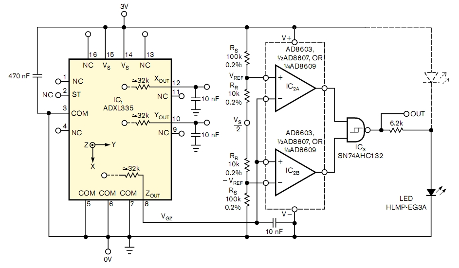

    Miernik ten składa się z akcelerometru Analog Devices MEMS ADXL335. Akcelerometr ten posiada trzy analogowe wyjścia odpowiadające osiom X, Y i Z w ortogonalnym układzie współrzędnych. Jeśli bazę akcelerometru umieścimy równolegle do PCB, możemy mierzyć odchylenie od osi Z. Wtedy też korzystamy z wyjścia Zout. Napięcie z tej nóżki porównywane jest z napięciem referencyjnym, ustalonym przez dzielnik napięcia Rs/Rr. Jeśli napięcie z wyjścia Z akcelerometru jest mniejsze lub równe napięciu referencyjnemu, na wyjściu IC2a pojawi się stan wysoki (wyjście IC2b również będzie w stanie wysokim). To spowoduje pojawienie się poziomu napięcia odpowiadającego „0” logicznemu na wyjściu bramki NAND i dioda LED pozostanie wyłączona. W przypadku gdy akcelerometr odchyli się poza wyznaczony kąt, zmieni to stan komparatora i dioda LED zaświeci się. Progowy kąt wyznacza się z zależności cosα = Uref / Ug, gdzie Ug wynosi 300 mV. Gdy zastosujemy pojemność 10 nF, jak na schemacie, zakres dostępnych progowych kątów odchylenia wynosi od 21,23° do 86,10°. Zgodnie z własnościami funkcji cosinus, czułość detektora rośnie ze wzrostem kąta odchylenia.
    Źródło: EDN 3 December 2009

    Jak bawiłeś się tym układem to może wiesz, czy ruch jednostajny w poziomie lub przyspieszenie ma wpływ na pomiar poziomu i pionu.
    Kolega podsunął mi kiedyś pomysł - raczej powiedział o problemie. On jeździ na motorze mówił o szkole jazdy na jednym kole. Mianowicie do motoru z tyłu przyczepione są coś w rodzaju anten, jak osoba jadąca na tylnym kole w momencie przeciążenia w tył (moment gdy motor zaczyna uciekać na tył) wtedy anteny dotykają ziemi i jakiś układ ujmuje gazu nie pozwalając na wywrócenie się do tyłu. Ale jeździć z takimi antenami? No i tu był pomysł aby zastosować właśnie taki układ mierzący pochylenie. Warunkiem jest aby przyspieszenie nie miało wpływu na pomiar poziomu.

    ..."czulosc rosnie z katem nachylenia"...? czy aby na pewno , najwieksza czulosc masz przy minimalnym kacie , tzn w okolicach 45 st jest dosc czytelna.

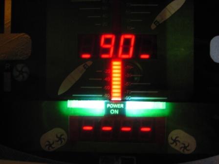

    W zalczniku moja wersja takiego miernika przechylu .
    Miernik przechyłu z akcelerometrem Miernik przechyłu z akcelerometrem
