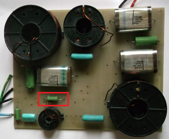

    Witam jak mogę przytłumić soprany w kolumnach Diora ZgC-100-8-903 ? Wszystkie głośniki oryginalne grają bardzo ładnie ale sopran jest za wysoki męczy uszy. I orientuje się ktos czy oryginalne niskotonowce powinny być 4 ohmowe czy 8 ?

    W tych kolumnach oryginalnie GDN są 4ohm. A dokładniej GDN 20/40 4ohm

    Korektorem barwy dźwięku w sprzęcie nie możesz zmniejszyć wysokich? Jak nie ma to mniejsza pojemność, odłącz głośnik.

    Zmień ten rezystor na
    viayner napisał:
    dodaj opornik 1-10ohm szeregowo w torze glosnika wysokotonowego.
