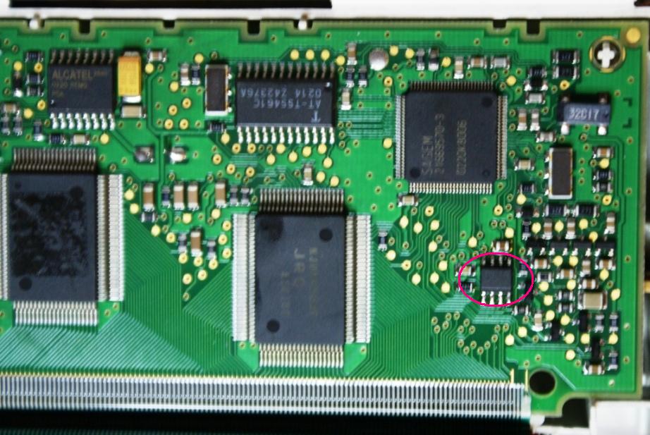

    Osoby mające Peugeoty 307 bez tzw wypasu jakim jest opcja komputera pokładowego, mogą po krótkiej lekturze uaktywnić sobie tę opcję tym bardziej że nie wymaga zbytniego wysiłku finansowego.
    Pierwszą istotną modyfikacją jest wymiana przełącznika zespolonego np. przy okazji usterki związanej z pęknięciem tasmy dla sygnału poduszki powietrznej lub sygnału dźwiękowego. Należy zakupić np. na Allegro (150-250 PLN) wyłącznik który na prawej dźwigni kierunkowskazów posiada przycisk przełaczający komputer pokładowy z uwagi na cenę odradzam zakup u dealera . Należy przy tym brać pod uwagę że istnieje wiele wariantów wykonań tych wyłączników i najodpowiedniejszym będzie ten który ma identyczny rozkład oraz ilość gniazd do podłączenia wiązek elektrycznych no i oczywiście w.w włacznik komputera. Kolejną czynnością jest albo nabycie wyświetlacza pochodzącego od wersji z komputerem pokładowym (Allegro ok 100 PLN) albo przeprogramowania pamięci 96C46 znajdującej się na PCB wyświetlacza. Pamięć należy ostrożnie wylutować, zaprogramować w programatorze i ponownie wlutować w PCB. Załączam wsad który uaktywnia wyświetlacz oraz fotografię gdzie znajduje się w.w pamięć. Przeróbka działa od pierwszego przełączenia kluczyka bez jakiejkoplwiek wizyty w serwisie.

    Kolego czy jak wymieniałem wyświetlacz na nowy i nie działa mi w nim wskazania komputera tyko data to jak przelutuje ze starego wyświetlacza tą pamięć to zacznie mi to funkcjonować w nowym?

    A można prościej poprostu zakodować to diagbox i wymienić sama manetkę w module com i mamy bez cudowania z pamięciami.

    Kolega widzę nie do końca czytał. Manetka jest dobra bo przed wymianą wyświetlacza ta funkcja działała

    To wystarczyło zamocować nowy wyświetlacz pp2000 i by wszystko zajęło może z 5 min.

    Mam Peugeot 307 2hdi z 2003r. i próbuję uruchomić komputer pokładowy. Zainspirował mnie powyższy opis.
    przeprogramowałem wyświetlacz. Kupiłem nową manetkę kierunkowskazów z przyciskiem auto. Nie działa. Tak naprawdę to w końcu nie wiem o którą manetkę chodzi. Rpal pisze /Należy zakupić np. na Allegro (150-250 PLN) wyłącznik który na prawej dźwigni kierunkowskazów posiada przycisk przełaczający komputer pokładowy/ Co to znaczy PRAWA DŹWIGNIA KIERUNKOWSKAZÓW. Czy kolega ma na myśli wersję angielską? Proszę o info w której manetce powinien być przycisk włączający komputer. W mojej wersja przełącznika zespolonego manetki są na wtyczkę. Przepraszam ale nie mam w pobliżu znajomych posiadających 307-kę.
