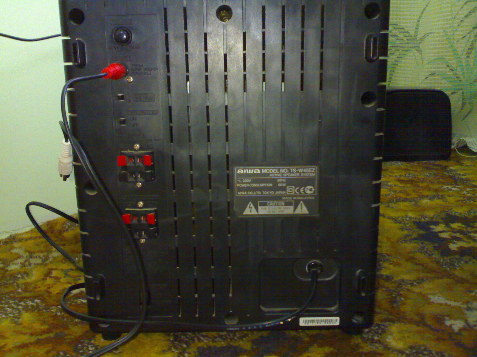

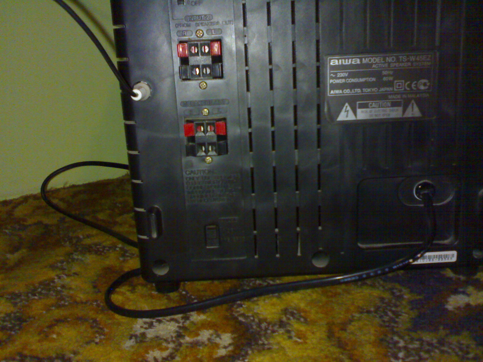

    Witam mam subwoofer Aiwa TS-W45 i teraz tak , podłączyłem go do wieży trochę starej patrząc na dzisiejsze (Sherion) i nie ma w niej wejścia na subwoofera , no to podłączyłem do wejścia na słuchawki , gra ładnie , ale co z tego jak słychać sam subwoofer . Jak zrobić żeby reszta głośników grała razem z subwooferem ?? Ten subwoofer ma jeszcze wejścia na głośniki ale jak do nich wpinam to nie działają , (subwoofer jest ze wzmacniaczem i zasilany jest prądem ) proszę o pomoc

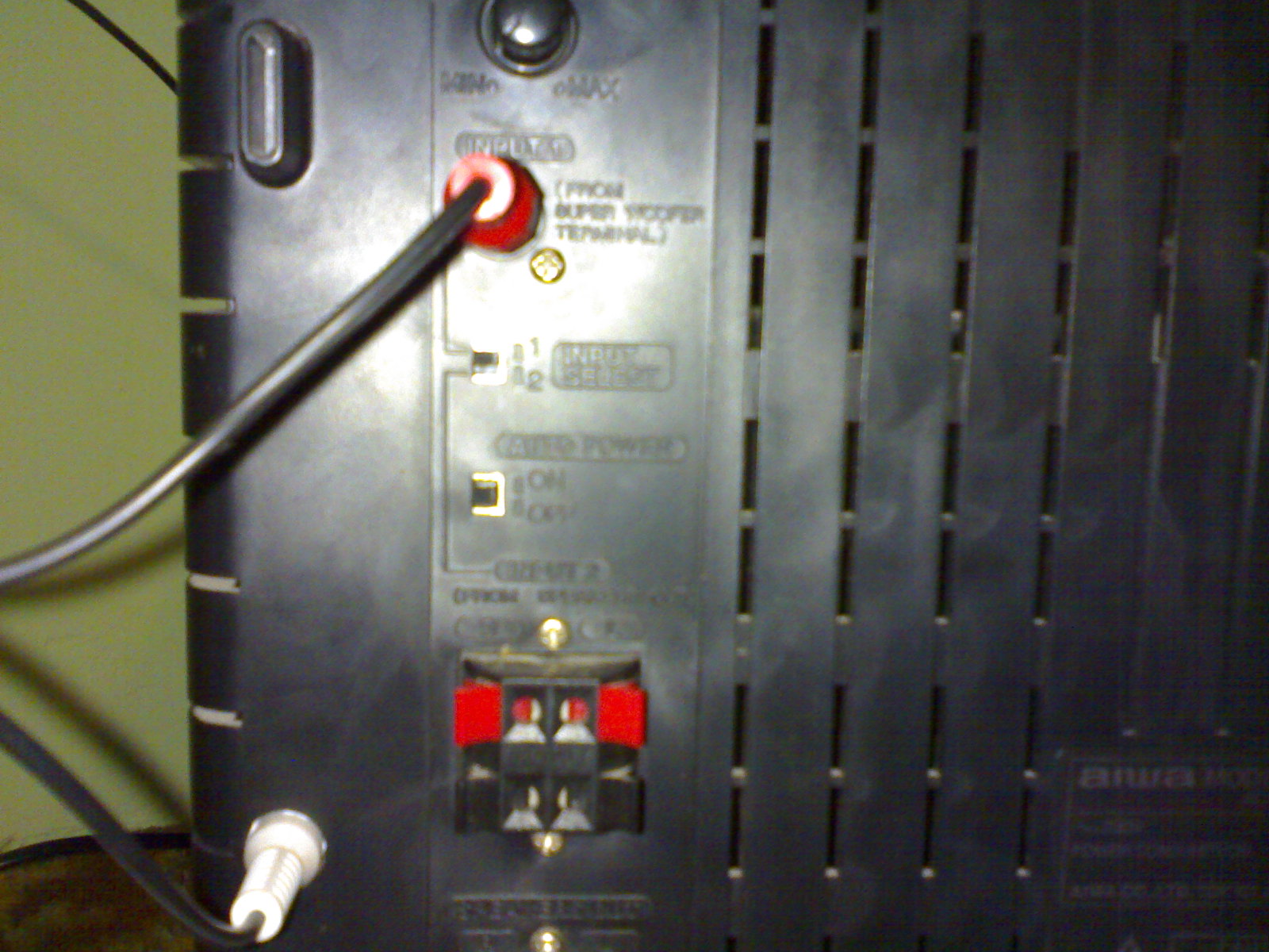

    Z tyłu masz wejście i wyjście wysokopoziomowe - te czewone i czarne zaciski. Zamiast głośników wpinasz kabel do wejścia w subwooferze (+ do +, - do -, lewy i prawy tak samo) a do wyjścia podłączasz kolumny. Ot co. Zobacz czy tam nie ma jakiegoś przełącznika wejść bo na foto nie widać. Jak jest to daj go na HI.

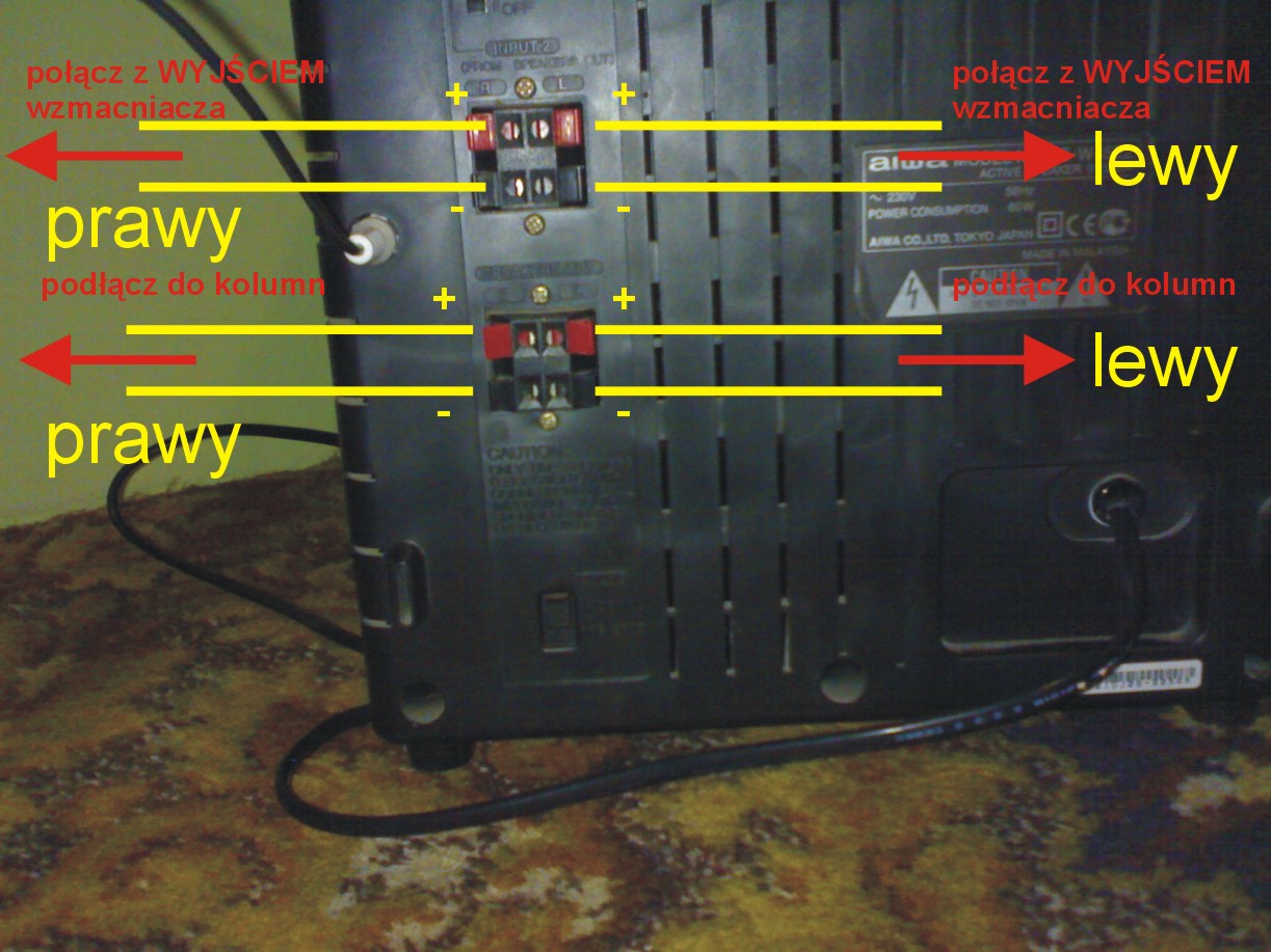

    rimot
    Poziom 29  
    Tak ma być
    Problem z subwooferem pomocy
    NIC nie mostkuj!

    Co!? Nie wytrzymam. Ta twoja wieża nie ma wyjść głośnikowych? Sprawdź dobrze ;) To właśnie tam masz podpiąć L i P z górnych zacisków.

    Ok działa dziękuję za pomoc :)
