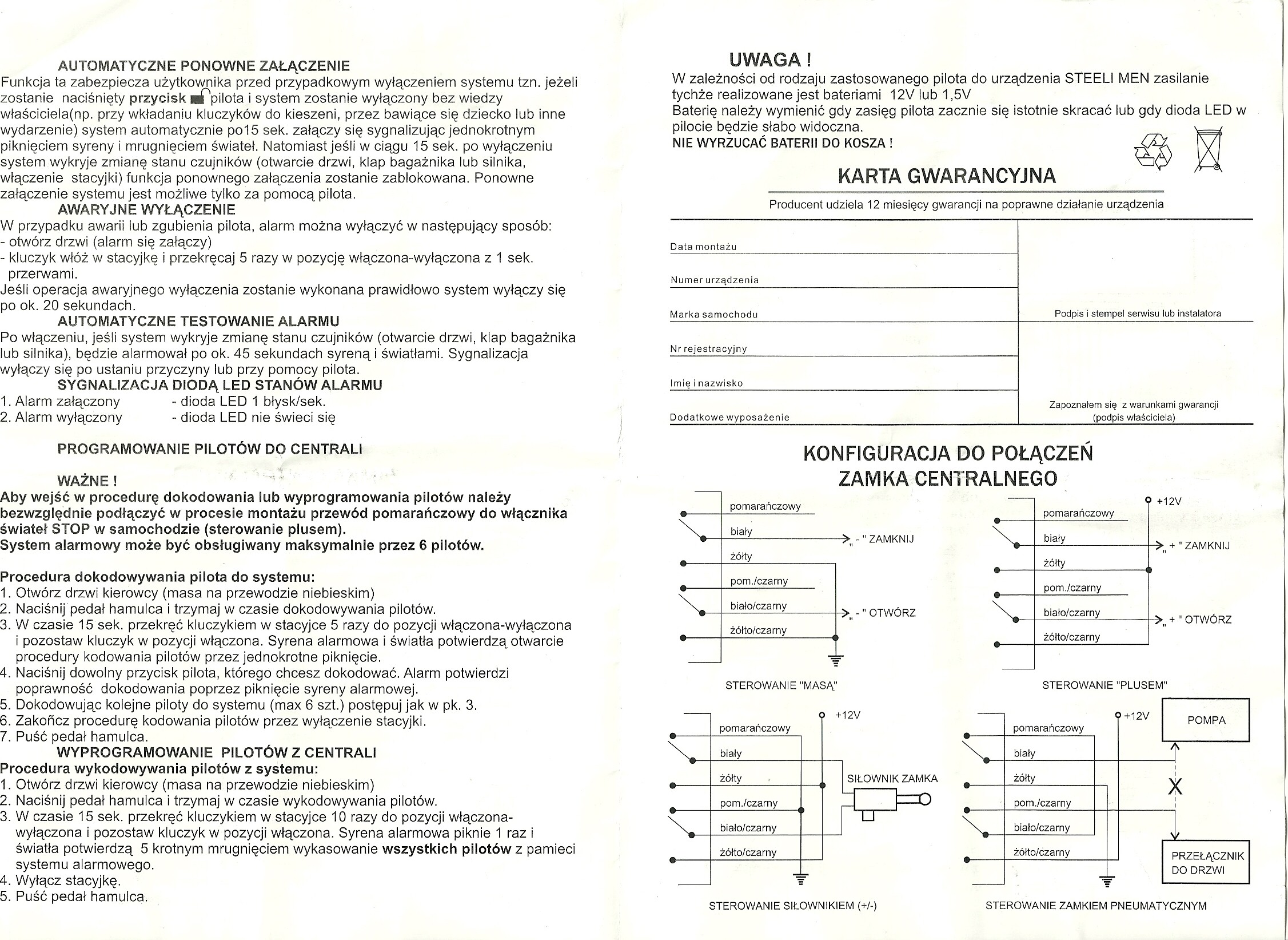

    Witam kupiłem alarm firmy ,,Steeli men'' i sam go podpinam a wiec alarm mi działa tak jak należy problem w tym ze nie wiem jak podpiąć do centralnego zamka fabrycznie zamontowanego w aucie tzn. mam wszystkie schematy ale nie wiem czy centralny zamek jest pneumatyczny czy z siłownikiem zamka i jak to mam podpiąć największy problem mam z tym centralnym bo nie wiem gdzie tego szukać

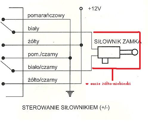

    chodzi mi że chce podpiąć na sterowanie plusem tylko zamknij otwórz mam szukać na centralne alarmu czy w drzwiach przy siłowniku lub pompce

    wiązka drzwi kierowcy, cienki przewód żółto-niebieski. Sterowanie plusem i minusem przemiennie. Koledzy przecież wyraźnie napisali

    Czyli Kolego centralkę alarmu podpinam w ten sposób do kabelka żółto-niebieskiego??
    #6 7450351
    markomp
    Tak to będziesz miał fajerwerki na Sylwestra.
    Na Twojej instrukcji schemat po prawej na dole, pisze jak byk sterowanie zamkiem pneumatycznym.

    Witam panowie dziś podpiąłem centralny jak na razie działa wszystko tak jak należy jedyny mankament był w tym że nie miałem przewodu żółto-niebieskiego tylko był zielono-niebieski ale jest ok
