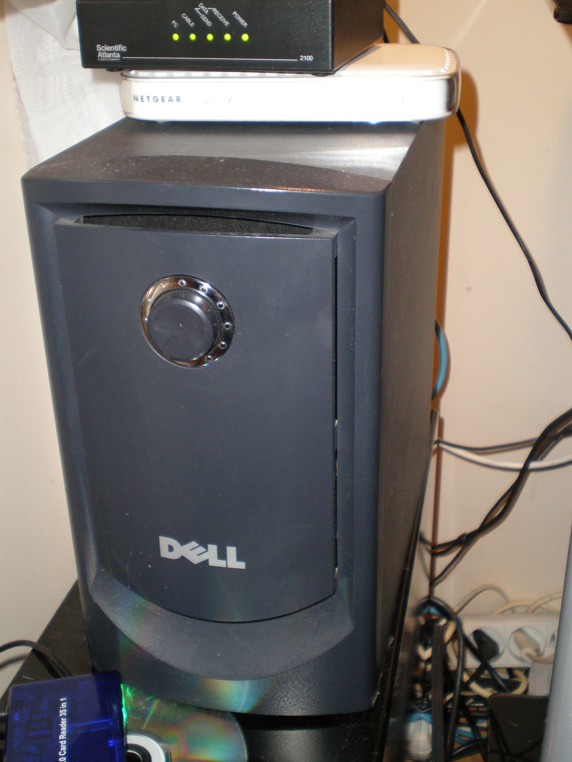

    Zastanawiałem się kiedyś czy z subwoofera domowego można zrobić subwoofer samochodowy.
    A więc tak posiadam subwoofer Marki Dell 5.1 MMS 5650 o mocy 100W do komputera.
    Jest to mocny sub, bynajmniej ustawiony jest na 50% bo inaczej jest za dużo basu.
    Z tyłu subwoofera odchodzi wtyczka podobna do DVI karty graficznej no i oczywiście jest 5 wejść na głośniki.
    Czy dało by rade jakoś przerobić tą wtyczkę?, tak aby mógł ją podłączyć pod wejście RCA w radiu.
    Oczywiście Sub ma jakiś swój wbudowany ampliefier z którego musiał by pójść jakiś sygnał do radia.
    Jeżeli jest jakaś możliwość przeróbki czegoś takiego to świetnie.
    Jeżeli uważacie ten pomysł za chory to zrozumiem to, tylko prosił bym bez jakiś zbędnych komentarzy.
    Poniżej są zdjęcia suba i wtyczki.
    Pozdrawiam i dziękuje za pomoc.

    Sprzedaj to coś i kup normalny głośnik i dwukanałowy wzmacniacz. W 300zł się wyrobisz a zagra to normalnie. Tego czegoś nie usłyszysz z bagażnika, będzie furczeć a nie grać.

    Nie tyle idiotyczny co nieopłacalny. Końcówka w tym subie zasilana jest napięciem symetrycznym, musiałbyś dorobić przetwornicę, reszta to już bajka.
    Naprawdę lepiej będzie ci kupić gotowy wzmacniacz samochodowy i głośnik do którego dorobisz sobie obudowę ( lub zlecisz komuś).
