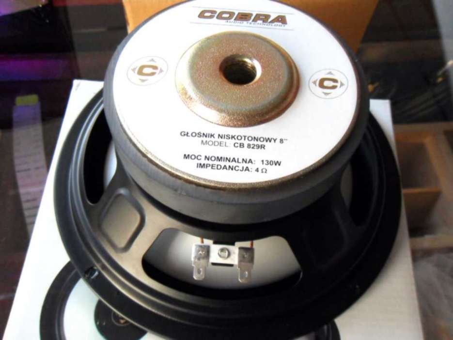

    Posiadam głośnik basowy cobra CB 839R i chce zrobić do niego skrzynie basowa. posiadam w domu skrzynie band-pass 28l z przegrodą po środku, ale gdy założyłem do niej ten głośnik to dźwięk jaki usłyszałem przypominał tak jakby echo. Nie wiem czego to przyczyna, jak ktoś wie to prosiłbym o rade, według mnie ten głośnik nie nadaje się do tego typu skrzyni. Dlatego też chce zrobić samodzielnie skrzynie i dlatego byłbym wdzięczny jakby podał ktoś mi pojemność skrzyni i najlepiej również podał rodzaj skrzyni czy zamknięta czy też może z bass-refleks a może z tą moja band-pass da się coś zrobić.
    parametry głośnika które znam:
    membrana: polipropylen
    zawieszenie membrany: gumowe
    średnica cewki: 1.5''
    moc nominalna: 130W
    skuteczność: 91db
    waga magnesu 0.83kg
    zdjęcie głośnika
    Proszę o pomoc w doborze pojemnosci Skrzyni basowej
    Z góry dziękuje za pomoc

    Za mało parametrów podałeś. Do obliczenie obudowy trzeba wszystkie T-S.

    Ze T-S sie znajda to ja nie wierze ;) Lepiej napisz jak ma rozmiar ten glosnik
  • #4 7449861
    mk1265
    Głośnik jest 20cm, jeszcze pasmo przenoszenia 65Hz-4kHz, to są wszystkie dane jakie były na pudełku.

    15,20L. Próba błędu.

    Ten glosnik jezeli sie nie myle nie jest typowym subem

    Glosnik nie jest typowym subem bo wysoko idzie jego pasmo przenoszenia , do 4kHz graja srednio - niskotonowe , co do echa to powiedz laskawie jaki wzmacnicz zastosowales

    Oczywiscie zastosowales filtr LPF ?
    Jest opcja ze bandpass jest tak bardzo nie pasujacy do glosnika ze powstaje taki efektt , mozliwe ze pusciles pelnym pasmem i dltego jest echo ,

    no niestety nie zastosowałem żadnego filtra tylko podłączyłem pod wzmacniacz. We wzmacniaczu samochodowym mam filtr dolnoprzepustowy to może jak jutro będę miał czas to podłącze ten wzmacniacz i może pomoże. Domowy ma tylko 40watt w rms to też żadna rewelacja ale jak na mały pokój wystarcza. Czy jeszcze jakieś przyczyny mogą być?

    Zobaczymy ;) Podlacz jutro i daj znac bo w przypadku unitry moc nie byla problemem bo to dobre waty ( ja przynajmniej tak uwazam ) raczej to ze zagral pelnym pasmem , wiec obetnij go przy okolo 60hz
