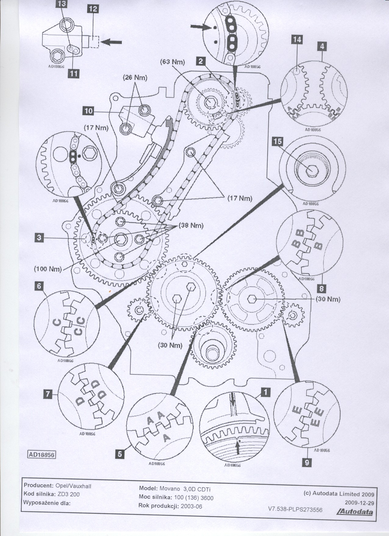

jak ustawić rozrząd w oplu movano 3,0 tdci?
krzysiek82 29 Gru 2009 11:53 5223 1
  • #1 7451817
    krzysiek82
    jak ustawić rozrząd w oplu movano 3,0 tdci lub w renault 3,0 tdci_ wiem że rozrząd ustawia się tak samo
