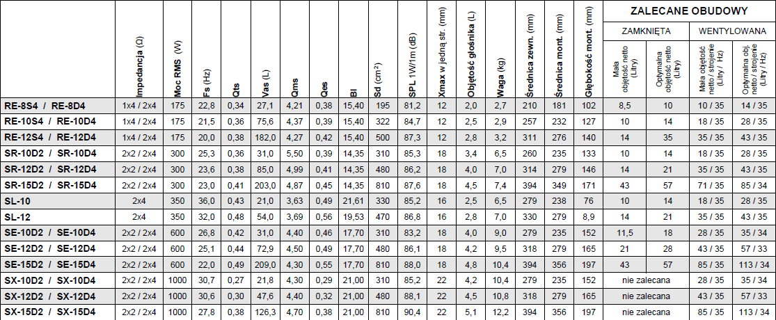

    udalo mi sie kupic nowy SUB RE AUDIO RE10S4
    Czy mozecie podpowiedziweć do jakiej skrzynki go zapakować?
    Na pewno chce Closed.
    Samochód to Mazda 6 hatchback - wzmacniacz Audison lrx4300
    Da mu 220W RMS, muzyka to Rock.
    Pawels
  • #2 7451949
    matiaudio
    Poziom 35  
    Zobacz tu:
    Subwoofer RE Audie RE10S4
  • #3 7451957
    pawelszu
    Dzieki.
    Czyli skrzyneczka 16,5 l powinna byc optymalna pod to...
