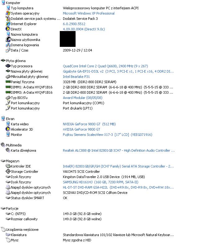

    Moze nie do konca na temat ale - masz pamieci z tego co widze 2x2GB a-daty i system xp - zmien na 64bity bo szkoda zeby te ~~700Mb ramu sie marnowalo, skoro juz jest:)

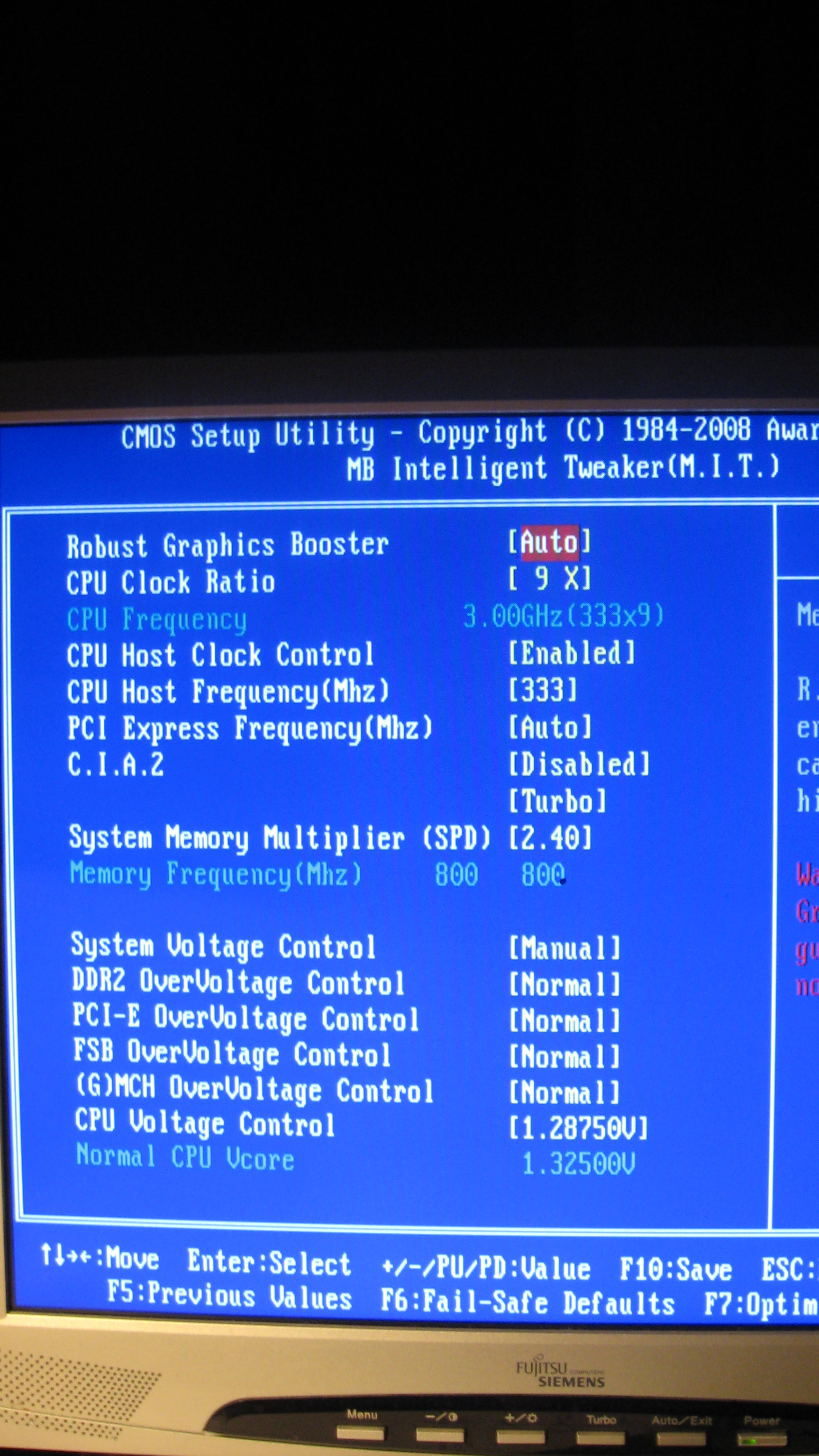

    Co do chlodzenia - q6600 bardzo fajnie sie podkreca i jedyna bariera dla niego jest temperatura, zasilacz i dobre zasilanie na plycie glownej (6/8-fazowe minimum przy wiekszym oc). Jesli nie planujesz WC, kup faktycznie jakies dobre AC. Zwykle namawiam ludzi do Freezera 64 ale w tym przypadku takie Karakorum byloby wg mnie lepszym pomyslem.

    Co do ustawien,
    Czy ja dobrze patrze ze masz napiecie cpu ustawione ponizej 1,3V? Czy 1,325?
    3,0 na takim niskim napieciu moze byc nieosiagalne. Wiem ze zdarzaja sie sztuki, ktore moze i pojda na takich ustawieniach ale wiekszosc do 3,0 bedzie wymagac czegos w okolicy 1,4v moze 1,37v.
    Moja sztuka 3,0ghz osiagnela przy 1,35 z tego co pamietam. Podniec to napiecie, akurat q6600 to baaaardzo odporna sztuka, i mozna ja ostro dovoltowywac (oczywiscie patrzac na temperaturki caly czas):)
    Nic innego to byc nie moze bo ramy pracuja na stadnardowym 800mhz, 333fsb czy tam cpu host freq to tez duzo nie jest a i nie uwierze zeby te 3ghz to byl kres mozliwosci dla tego procesora:)
    Mozesz teoretycznie zwiekszyc mnoznik i zmiejszyc cpu host freq ale wg mnie jest na tyle niskie ze nie powinna to byc zadna bariera dla plyty (moze to nie jakies lanparty ktore pociagnie i fsb=570mhz ale spokojnie 420/440 powinna zniesc)

    Kazda sztuka kreci sie inaczej wiec nic konkretnego nie powiem. Zwiekszaj napiecie rdzenia (w miare rozsadku) i sprawdz kiedy bedzie stabilnie. Plyta nie ograniczy Cie w podkrecaniu gdzies do 3,8 Ghz (wtedy masz fsb ok 420 przy mnozniku 9). Jesli bedziesz chciec leciec wyzej (w co watpie przy AC) to wtedy mozesz zaczac dzialac dzielnikiem.
    Kontrol tez ramy zebys im nagle nie ustawil 1000mhz czy cos podobnego. Jesli skonczy ci sie mozliwosc obnizenia ich taktowania dzielnikiem to zwieksz mnoznik i zmiejsz fsb:)
    Poki nie osaignales stabilnych okolic 3ghz to po prostu zwieksz napiecie na tyle zeby wszystko zaczelo smigac (nie powinno to byc wiecej niz 1,4 -1,45v). Potem mozesz zaczac sie bawic z wyzszymi taktowaniami.
    Ogolnie jesli masz dobre pamieci to jest to wysmienity procek do podkrecania bo wystarczy leciec w gore z fsb i voltazem, nie martwiac sie o reszte. Czasem potrzeba dowoltowac NB, nie mam pojecia jak jest przy tej plycie glownej.
    Moge Ci podac moje ustawienia ale moze Ci sie to na nic zdac bo mam inna plyte glowna - Asus Commando.

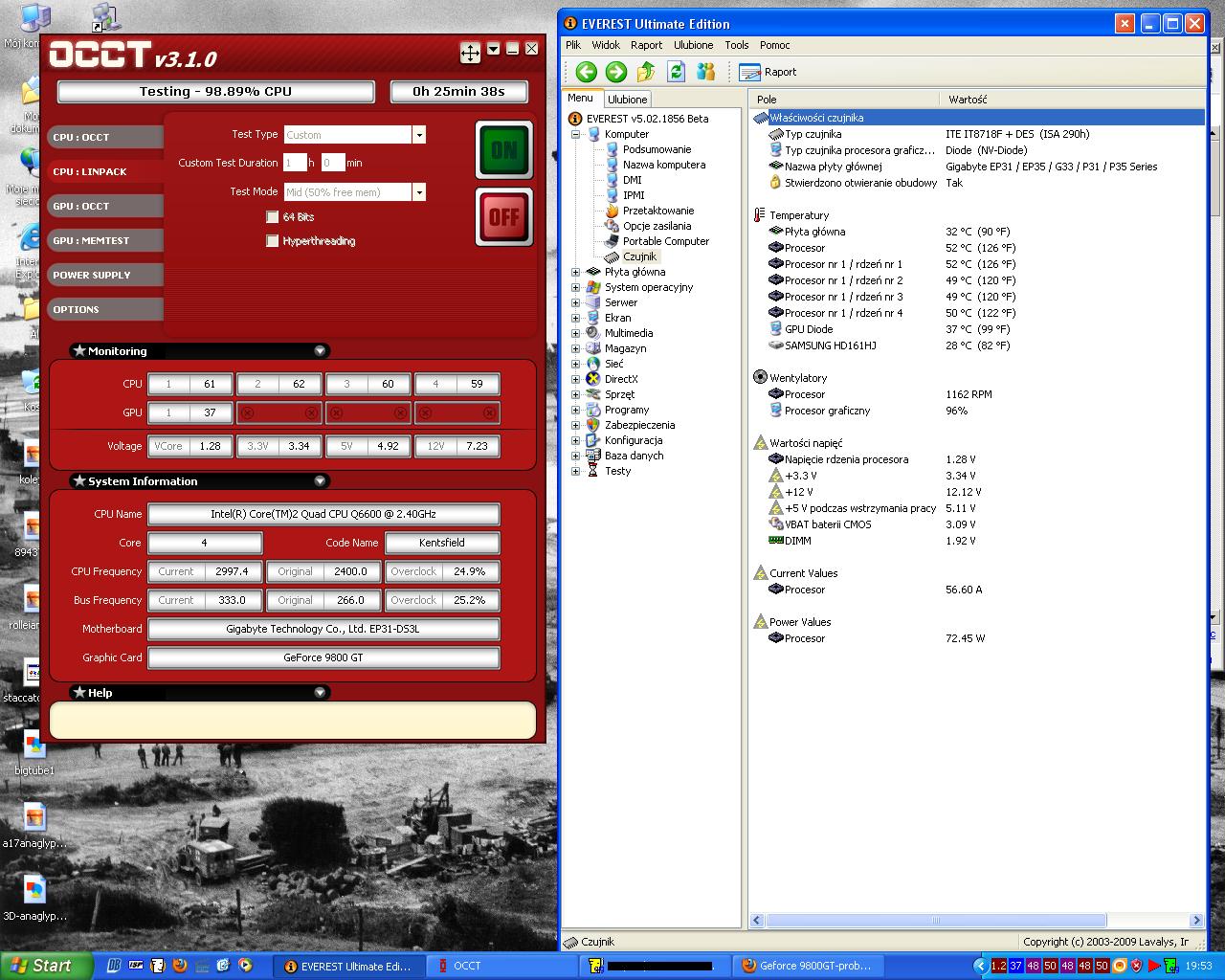

    Maks co osiagnalem to 3861mhz ale nawet przy tym WC po parogodzinnym orthosie mialem na tyle wysokie temp ze dalem spokoj z dalsza zabawa na teraz:)
    Mysle ze na dobrym chlodzeniu powietrznym powinienes te 3,4-3,5ghz dociagnac.

    Jesli pracuje poprawnie na 850 to ok ;)
    Bedzie szybszy.

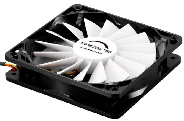

    TR 120 jest jednym z najlepszych jak nie najlepszym chlodzeniem na rynku a szczegolnie TR 120 black + wentylator tacens ventus. Taki zestawik zapiera dech w piersiach a wydajnoscia dorownuje niejednemu chlodzeniu wodnemu sredniej klasy.

    Zalman CNPS 10X FLEX + tacens wentus. Taki zestawik sobie sklec jak wody nie chcesz.
