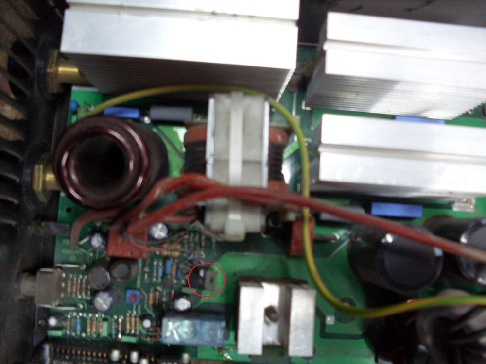

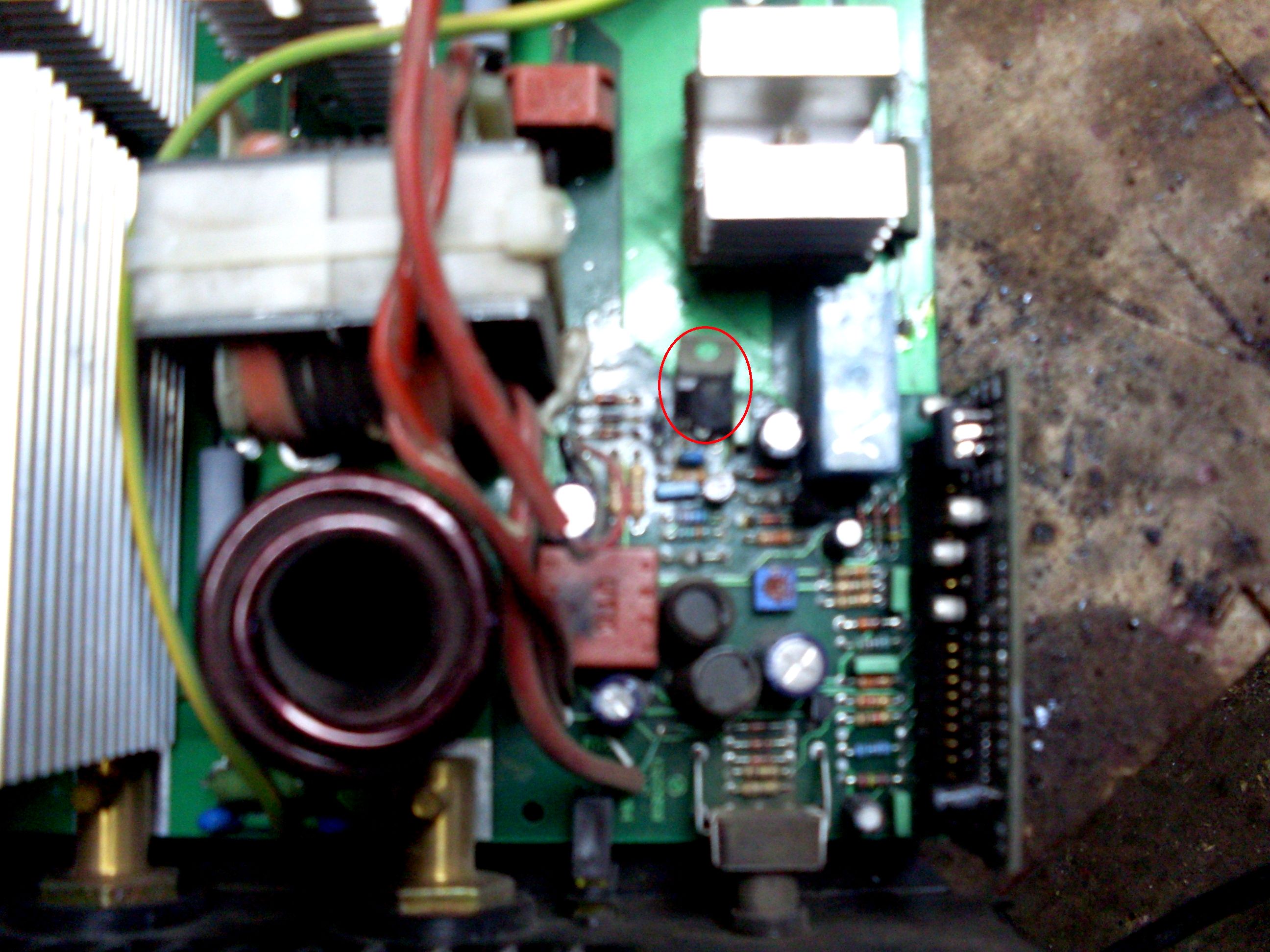

    Wie ktoś kto posiada taką spawarkę co to za układ (ten zaznaczony w czerwonym kółku) nie mogę z niego nic odczytać bo strzelił.
    Spawarka cemont 3200 nazwa układu Spawarka cemont 3200 nazwa układu Spawarka cemont 3200 nazwa układu

    arekgradkowski
    VIPer50A
    Producent: ST
    Załóż na nim od razu radiator. Układ zdrowo się grzeje.
    Wymień opornik 47ohm na 10watowy ceramiczny, dołóż kondensator 470uF na który jest miejsce, dołóż diodę podwójną na którą jest miejsce.
    Dołóż wentylator 120mm od góry i jakiś czas podziała.
    Ale bez szaleństw. Po trzeciej naprawie powoli mam dosyć tej genialnej włoskiej produkcji... A nie nadużywam jej- generalnie spawam na 70A-80A.
