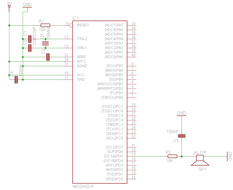

    Kontynuuję tworzenie swojego sterownika i teraz przyszedł czas na dźwięki.
    Otóż w moim urządzeniu muszę zrobić możliwie najprostsze ( mam niewiele wolnego miejsca na pcb) , odtwarzanie plików dźwiękowych.
    Będą to krótkie max 3 sekundowe pliki. Nagrane wcześniej na kartę SD pliki ( dokładnie w takim pliku nagrany będzie głos "lektora") , mam zamiar odtworzyć poprzez jakiś wbudowany w urządzenie mini głośniczek. Oczywiście na PCB znajdzie się miejsce na jakiś ewentualny wzmacniacz.
    Mój projekt oparłem na atmega 2560 ale procedury związane z dźwiękiem raczej powierzę kolejnemu prockowi (atmega 8 ,16,32,128).
    Fajnie by było abym nie musiał do odczytu takiego pliku korzystać z avr-dos.bas , tylko rozwiązać to maksymalnie prosto. Ale oczywiście system plików także się zmieści o ile będzie potrzebny na Mega32. Ważne jest to abym mógł z poziomu PC dorzucać nowe pliki, więc przyjmijmy że system plików jest niezbędny.
    Niezwykle dla mnie ważne jest aby odtwarzany głos był wyraźny-zrozumiały (oczywiscie monofoniczny).
    Bawiłem się kodem który otrzymałem tu od kolegi z forum lecz jakość jest bardzo kiepska.
    Głośnik podłączałem bezpośrednio do portu atmegi32 pod pwm poprzez rezystor 10k i kondensator 100nF.
    Dodam że już od dłuższego czasu próbuję coś sklecić lecz z marnym skutkiem.Przeszukiwałem forum i net i natrafiłem albo na bardzo rozbudowane projekty albo kod pisany w C. Dla mnie ważne aby było to w Bascomie i przy uzyciu minimalnej ilości części . Chyba że można zastosować w łatwy sposób jakiś dedykowany do tego układ .
    Oczywiście jeśli chodzi o format plików to nie muszą być to Wav-y. Widziałem w necie projekt w którym konwertowano pliki w programie RC_ENCODER ale on przerabia Wav-y na pliki asm,c,bin. A nie wiem jak tego użyć aby czytało to z karty.
    Mi chodzi o taki sposób odczytu że podaję w jakiejś zmiennej nazwę pliku do odczytania z SD i bezpośrednio odtworzenie tego. Plików będzie pewnie około 40-50 więc karta SD musi być i nie mogę umieścić plików w jakimś epromie.

    schemat (pominęłem celowo resztę podzespołów jak karta SD itp.)

    Przerobię kodzik i zobaczymy jak zagra , chociaż nie bardzo mam pojęcie jak to do końca zrobić :). A może jest do tego celu jakiś zewnętrzny układ aby mieć od razu w jednym także mini wzmacniacz. Ale aby móc go zasilić z 5 lub 12V (żeby nie kombinować z dziwnymi napięciami ujemnymi itp.)
    i aby móc podłączyć jakiś głośniczek ~ 8 -16Ohm.

    Są jakieś reakcje.Słychać co prawda same trzaski a potem pisk ale idzie rozróżnić początek nagrania (tzn przerwy pomiędzy słowami).Czy problemem nie jest czasem konfiguracja timera?

    Takie dwa pytania, jestes pewien, ze wav jest kodowany jako PCM? I drugie, co z wewnetrzna struktura pliku? To przeciez nie jest tylko ciag bajtow z sampla.

    Ja Timer ustawiłem na FAST PWM i nie słychać wtedy pisku. A trzaski hmm jeśli masz wav zapisany jako stereo to musisz wczytywać co drugą próbkę, albo zapisac go na mono :D

    plik przerobiłem w programie fleximusic na 8bit ,mono 24khz.
    Nie mam pod ręką 100% pewnego i odpowiedniego pliku aby przetestować.
    Timera0 nie mogę skonfigurować bo nie ma PWM a timer2 wyrzuca błąd w linii ON TIMER2 TIMER2_handler.

    Pmiętaj że wave musisz zapisać jako unsigned 8-bit

    to jest takie brzęczenie cos koło 50Hz stałe i ciągłe.
    Nie mam za bardzo jak tego nagrać.
    Pliki próbowałem różne nawet 8khz. i ciagle tak samo.
    Jedynie jak wyciagne karte SD to milczy. Tak więc kart się inicjuje i widać że czyta.
    Atom , ale jeśli chodzi o ten mój kod to wszystko w sumie gra (zgadza się dosyć tempo) ,chodzą pliki 8bit/mono/24khz. Ale czy jest jakaś szansa aby poprawić jakość?
    czy można poprawić to jakoś już na zewnątrz? Teraz używam tylko rezystora 10k i kondensatora 100nF.

    Który kod jest Twoj? Spróbuj ustawić fast PWM. Czyli aby wybrać tą opcję musisz ustawic bity WGM12 i WGM10 w rejestrze TCCR1A, datasheet strona 107 :D
    Mi sie udało obsłużyć wav 44100Hz stereo na Atmega88, zegarze 8Mhz i nawet nie najgorzej gra ale na Fast PWM bo na zwykłym strasznie piszczało i charczało ;p na wyjsciu mam tylko jeden tranzystor żeby nie upalić procka :D

    A więc tak oto wygląda końcowy działający kod (przykład do dalszej rozbudowy).
    Bez problemu odtwarza 32khz / 8 bit / mono / wav.
    Zastosowałem sterowanie odtwarzaniem poprzez UART ,tak więc mogę się bez problemu połączyć z innym prockiem.
    Mogłem zastosować "serialin" ale nie chciało mi się już bawić. Co prawda pewnie to dorobię , przynajmniej dodam opcję nagłego zatrzymnia odtwarzania-co może być przydatne przy odtwarzaniu dłuższych wav-ów.
