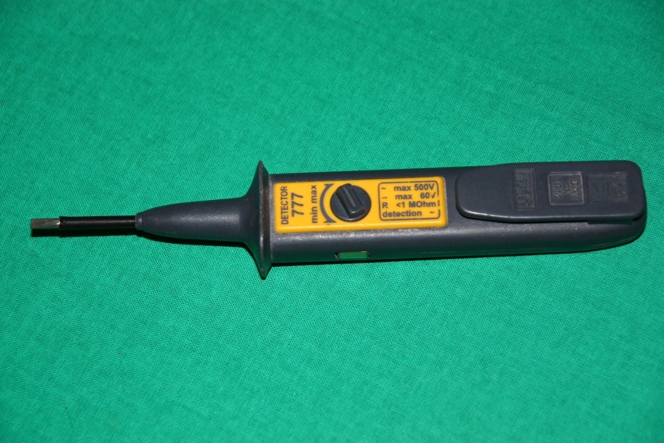

    Jeśli chcesz pobawić się elektroniką to nie pomogę Ci, jeśli potrzebujesz skutecznego przyrządu do znalezienia przewodów to polecam taki jak na fotce, ma regulację czułości, dodatkowo może służyć jako prosty tester przejścia, koszt to ok 30 zł.
    Wykrywacz przewodów sieciowych problem ? Wykrywacz przewodów sieciowych problem ?
