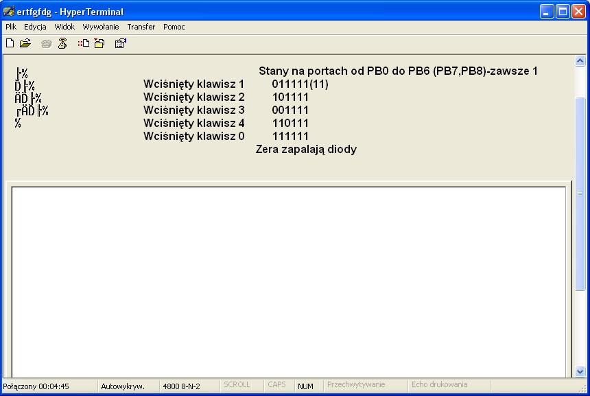

  • #6 7455716
    jaros85
    Dzięki ale niestety ani jeden ani drugi kod nie działa prawidłowo w przypadku drugiego kodu odbieram zawsze same zera. A poza tym dlaczego obydwie pętle for wykonują się tylko 8 razy :?:
    Może wyjaśnię dokładniej zdekodowany kod RC5 chcę wysłać do PC ponieważ nie wiem dokładnie ile znaków jest ostatecznie dekodowany nie znam jego długości. I dlatego chcę tą informację wysłać przez RS. Wydaje mi się że są to zera i jedynki bo diody podłączone do portu PB zakalają się i gasną.
    Może dodam że gdy na pilocie wciskam zero to H T wyświetla pojedynczy znak % a wszystkie diody gasną na wszystkich portach PB występuje stan wysoki(porty PB7 i 8 przy moim pilocie nigdy nie zmieniają stany zawsze jest wysoki).

  • #7 7456077
    michalko12
    Specjalista - Mikrokontrolery
    Chyba sam nie wiesz jaki rezultat chcesz uzyskać poprzez wysyłanie danych przez UART
    Chcesz wyświetlić numer wciśniętego klawisza - binarnie?
    Pytasz się dlaczego pętla powtarza się tylko 8 razy ? Bo tak naprawdę potrzebujesz tylko 6 razy!
    nadajstring((~(rc5data & 0x003f)));
    Mówi o tym te 0x003f, ale że parametrem funkcji jest typ char to masz 8 razy żeby wyświetlić cała daną.
    To co pokazałeś na obrazku wiele nie mówi, może równie dobrze oznaczać źle skonfigurowany UART.
    Najlepiej jak wstawisz cały kod.

    #9 7461254
    michalko12
    jaros85 napisał:
    //Wysłanie pojedynczego znaku
    void nadajznak (char dana1)
    while(!(UCSRA & (1<<UDRE)));
    UDR=dana1;
    //Zliczanie liter w wyrazie i wysyłanie ich do funkcji nadajznak
    void nadajstring (char *dana)
    int dlugosc,i=0;
    dlugosc = strlen(dana);
    for(i=0;i<dlugosc;i++)
    	nadajznak(dana[i]);
        for(;;)    // loop forever
            while ( RC5BitHigh() );           // wait until RC5 code received
            rc5data = rc5decode();
            if ( rc5data & 0x2000 ) {
               PORTB = ~(rc5data & 0x003f);   // output command bits of RC5 command
    		   tmp = ~(rc5data & 0x003f);
               nadajstring(tmp);
    Oto cały kod.
    Samo dekodowanie znalazłem na stronie w pierwszym poście ja dodałem tylko komunikację przez RS.
    Sama komunikacja przez RS działa OK bo przesyła odebrane znaki z klawiatury.
    Nie wiem co chciałeś osiągnąć w tej procedurze:
    int dlugosc,i=0;
       nadajznak(dana[i]);
    Funkcja przyjmuje wskaźnik jako argument, a ty wywołujesz ja podając jej bezpośrednio zmienną a nie adres. To po pierwsze.
    Po drugie. Co chcesz zmierzyć funkcją strlen()?
    Funkcja podaje długość stringa zakończonego znakiem \0, a ty żadnego stringa nawet nie tworzysz w tym programie.
    Funkcja którą ci wysłałem jest działająca
    void nadajstring (char dana)
       unsigned char i;
       for(i=0; i<8; i++)
             nadajznak(dana & 0x80 ? '1' : '0');
             dana<<=1;
    Jedyne co to są niezgodne typy danych, ty bez konwersji wywołujesz tą funkcję z int, ale nie powinno być z tym problemu
    Spróbuj:
       PORTB = ~((unsigned char)(rc5data & 0x003f));   // output command bits of RC5 command
       nadajstring(~PORTB);
       nadajstring(0xA5);             // dla sprawdzenia
    void nadajstring (unsigned char dana)
       unsigned char i;
       for(i=0; i<8; i++)
             dana<<=1;
        nadajznak('\r');
        nadajznak('\n');
    Nie wiem czy zauważyłeś, ale na załączonym obrazku hiperterminala masz wyłaczoną parzystość?????
  • #10 7463029
    jaros85
    Wielkie dzięki teraz już działa prawidłowo.

    jaros85 napisał:
    A z którego miejsca tego dekodera RC5 mam pobrać dane żeby na RS wysłać całą ramkę 14 bitów :D
    Wystarczy tylko trochę zmienić kod
    	nadajstring(rc5data );
    void nadajstring (unsigned int dana)
    	unsigned char i;
    	for(i=0; i<16; i++)
    		nadajznak(dana & 0x8000 ? '1' : '0');
    		dana<<=1;
    	nadajznak('\r');
    	nadajznak('\n');

  • #15 7497464
    jaros85
    Dziękuję za pomoc michalko12
    Już tylko ostatnie pytanie jak zależy wartość rejestru TCNT0 od częstotliwości taktowania :?:
    Wartość 0x91 jest dla 8MHz, 0xCA jest dal 4 MHz a w jaki sposób obliczyć dla dowolnej częstotliwości taktowania.
    Co do wysłania wszystkich 14 bitów kodu RC5 to niestety odbieram same zera w Hyper Terminalu coś jest nie tak
