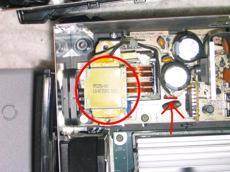

    Mam zasilacz z konsoli Xbox na napięcie 110V i taki sam na 220V.
    Rożni sie o on tylko jednym elementem zakreslonym w kólko na rysunku.
    W 220 Voltowym zasilaczu jest ten element a w 110 nie ma i jest zwora w miejsce w ktorym sa polaczone dwa kabelki tz tego elementu do plyty biały i czarny.
    Czy ktos wie co to za element i gdzie go mozna dostac albo czym zastapic ?????

    Może różnią się też liczbą uzwojeń w transformatorach.
    Gdyby udał ci się uzyskać więcej informacji o zasilaczach w XBOXach na 110 i 220 V (schematy itp, jak przerobić) to napisz.

    był taki tekst w filmie: "satelity musza robić zdjęcia pod kątem" czy jakoś tak :wink:
    teraz to wygląda mi na transformator, pisze na tym PFC czyli kontroler współczynnika mocy, ale coś nie sądze, żeby to było to, przydałoby się po prostu zdjęcie pod kątem, żeby było widać bok tego wynalazku
    przy okazji - nie muszą się różnić ilością zwojów, wystarczy zobaczyć na dowolny schemat zasilacza komputerowego - przy 110V kondensatory są podłączone jako powielacz napięcia i to wystarczy, węc kto wie, czy tu też zwora w odpowiednim miejscu nie wystarczy

    Na stronie producenta m.in. przetwornic Delta Electronics (taki napis widać na płytce) są w ofercie dławiki o oznaczeniu PFC. Niestety minimalny numer to 27 (a ten na zdjeciu to 25). Jeżeli chodzi o taki element, to mozna by zobzczyć czy jest wstawiony szeregowo w zasilanie sieciowe , czy w dalszej częsci przetwornicy, żeby określić na jakiej częstotliwości pracuje, a na koniec wystarczyłoby zmierzyć jego indukcyjność dla danej częstotliwości.

    to wiele wyjaśnia, można tam wstawić cewkę o podobnej indukcyjności, a kto wie czy nie wystarczy tylko przeciąć tą zworkę w 110V
    schemat lub zdjęcie ścieżek wyjaśniłoby wszystko :wink:
