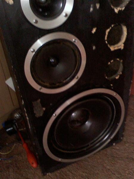

    witam

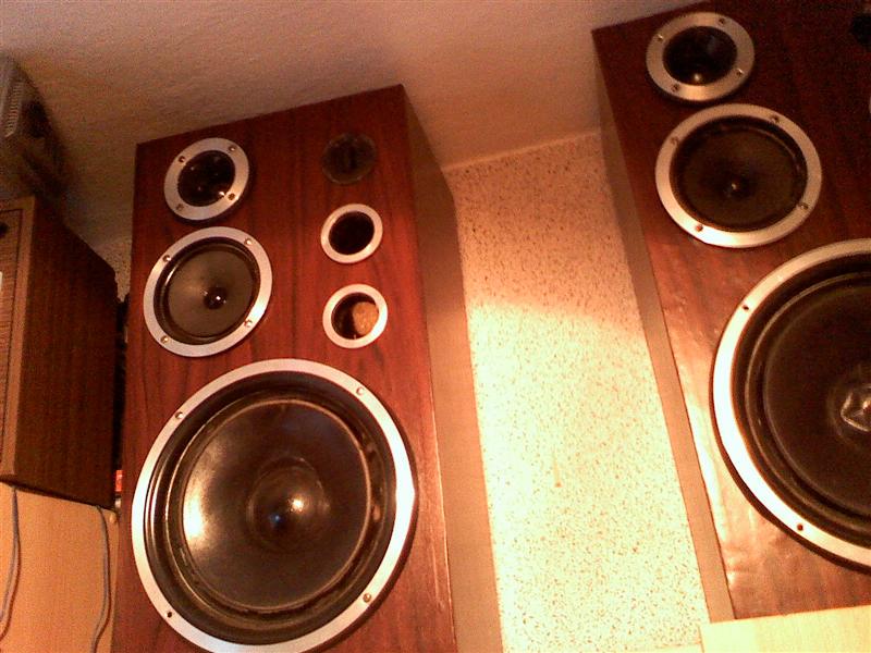

    Jakis czas temu od znajomego dostałem altusy 75. W totalnej rozsypce było zawieszenia górne wszystkich głośników ale także membrany były dziurawe i pozaginane. Obudowy w oryginale nie wiem czy były oklejane czy malowane ale wiem że dostaem z odpadającą czarną farbą. Tak wygladał owy sprzęt
    Renowacja i regeneracja altusów 75 od podstaw Renowacja i regeneracja altusów 75 od podstaw Renowacja i regeneracja altusów 75 od podstaw
    Postanowiłem okleić je okleiną samoprzylepną. Chodziło mi o to żeby wyszło jak najtaniej. Kupiłem okleinę w kolorze mahoń. Czarny był za bardzo estradowo - dyskotekowy. Po oklejeniu nabrały eleganckiego pokojowego wyglądu. Z daleka ładnie się prezentują lecz z bliska wiadomo, widać niedociagniecia okleiny.
    Poniżej zdjęcia po oklejeniu

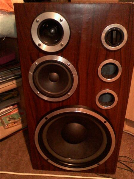

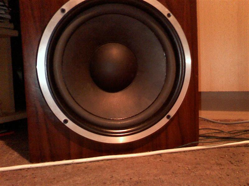

    Ostatnim etapem była wymiana membran wraz z zawieszeniami. I oto efekty wymiany.
    Renowacja i regeneracja altusów 75 od podstaw Renowacja i regeneracja altusów 75 od podstaw Renowacja i regeneracja altusów 75 od podstaw Renowacja i regeneracja altusów 75 od podstaw
    Jak widać kolumny są z lekka przerobione. To znaczy średniotonowiec wymieniony na GDM 12/60. Oprócz tego wyjęty jeden przełacznik od średniotonowego głośnika i wstawiony drugi otwór stratny. Przyszykowane do zestrojenia na bass-reflex.
    Grają idealnie. Szczerze to podoba mi się ich dudniacy bas i myśleże obudowy nie będę stroił. Jesli zechcę niższego basu, mam jeszcze tonsile zg30 lub subwoofer własnej roboty na sinuslive 25 cm.
    Jedyne co mnie jeszce zastanawia to to że czasami podczas słuchania muzyki zaczynaja w rytm basu wszystkie trzy głosniki lekko trzeszczeć jakby przerywać. Dzieje isę to w jednej i drugiej kolumnie. Z poczatku myślałem że to wina zaizolowanych kabelków, gdyżjeszcze nie zdążyłem ich wymienić lecz poruszałem wszystkim a trzeszczało nadal. W pewnym momencie jednak przestało ale czasami się pojawia. Czy moze być to wina kondensatora w zwrotnicy? Ale efekt był by słyszalny we wszystkich głośnikach?

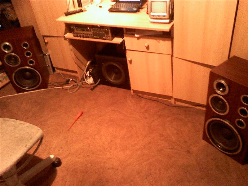

    Wiem wiem stroić można lecz oprócz altusów mam jeszcze subwoofer i dwie inne kolumny. W zależnosci czego potrzebuję i do czego, używam róznych kolumn. Do strojenia są dlatego naszykowane dwa otwory. Zacząłem stroić ale jednak wole te dudniące altusy ;D

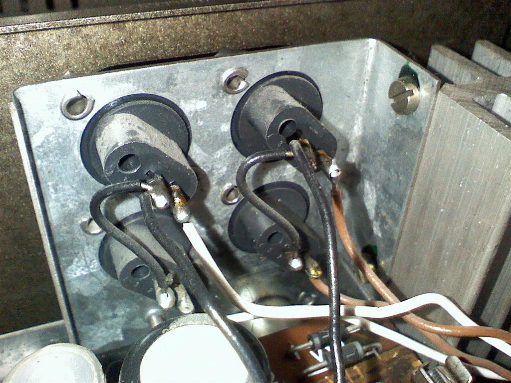

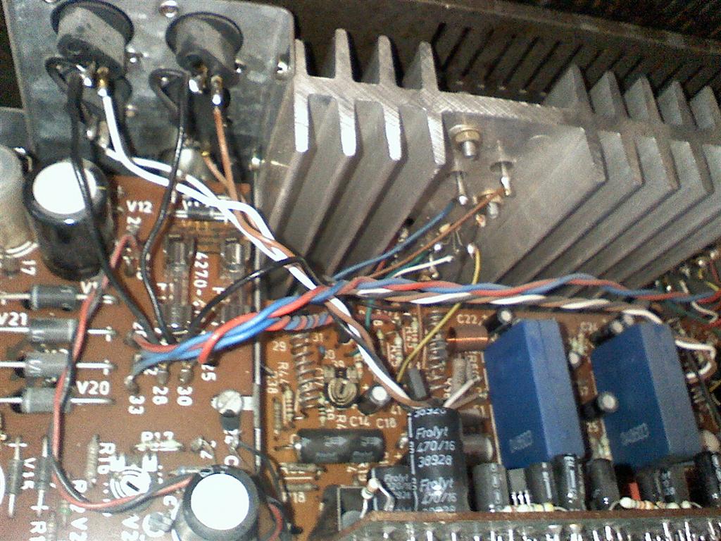

    Właśnie zajrzałem do wzmacniacza i tak:
    Na zdjeciu poniżej pokazane są podłaczenia owych gniazd. Nie bardzo wiem o czym to świadczy itd itp. Widze że minus w dwóch zestawach jest połączony. Jeśli właczę dwa zestawy i podłaczę do jednego z nich plus to minusa mogę wpiać w każde inne gniazdo - będzie grało.

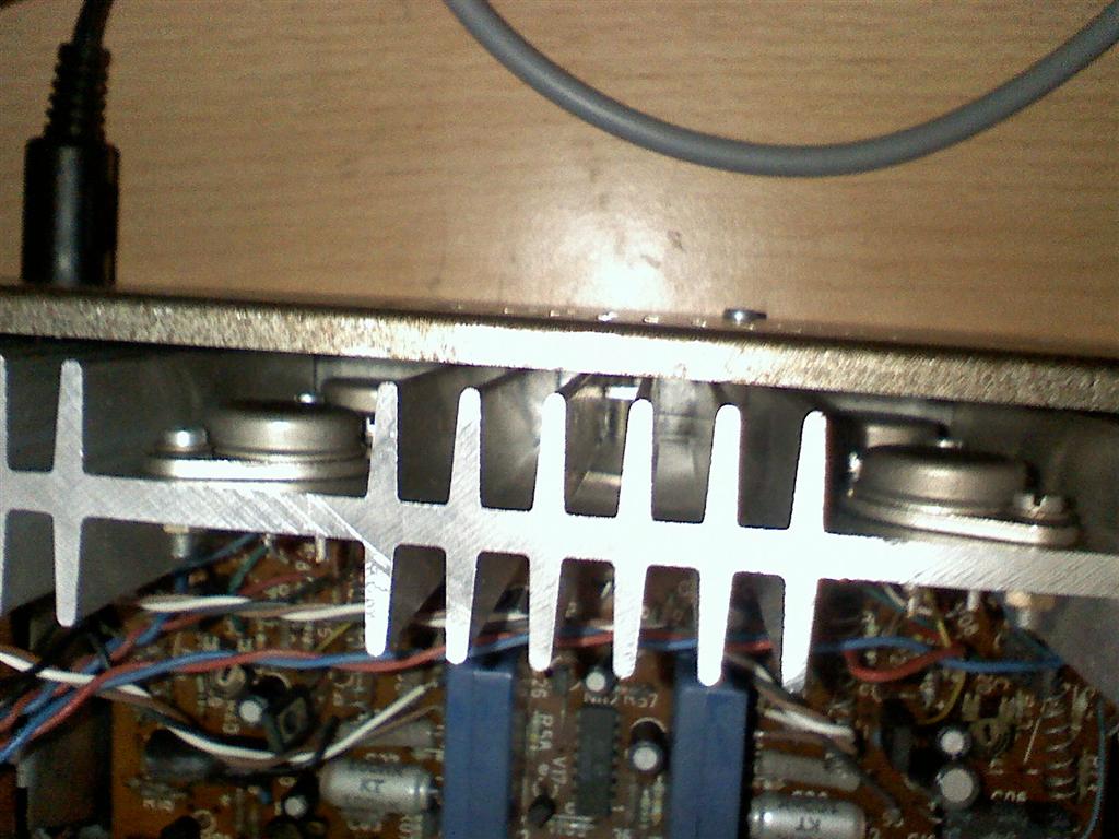

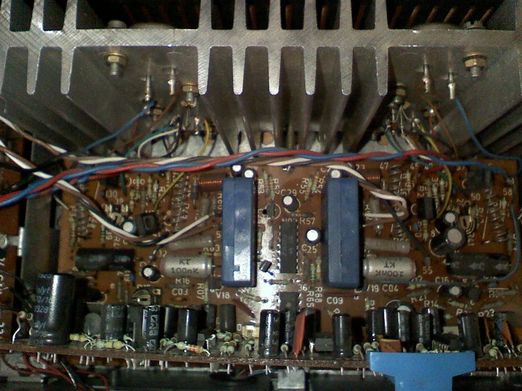

    Jeszcze ciekawi mnie jak to jest z tymi koncówkami mocy. Na dwie kolumny (jeden zestaw) ile przypada koncówek mocy? Jedna czy dwie? Ile jest w moim wzmacniaczu. Poniżej zdjęcia.
    Co to jest to na radiatorze? Są cztery i maja napis tesla kd606 s60 321 ?
    Następne to te dwie niebieskie obudowy koło radiatora? Z tego co słyszę to przy właczaniu zestawu A lub B przy właczaniu słychać kliknięcie w tych obudowach.
    Na radiatorze są tranzystory końcówki mocy. Jedna końcówka jedna kolumna. Czyli na zestaw(parę) przypadają dwie końcówki.
    To są przekaźniki. Służą do opóźnionego załączania kolumn i szybkiego odłączania.
    Z tego co widzę na zdjęciach to masz 4 końcówki. Czyli 2 do wyjścia A i 2 do wyjścia B. Niestety nie wiem co mogło się popsuć.
