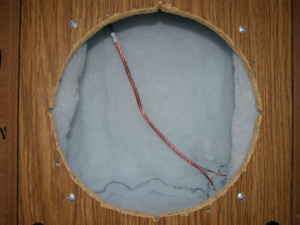

    Kupiłem je kiedyś przez niewiedzę.Gdybym wiedział że będzie tyle roboty i pieniędzy do wyłożenia to bym ich nie kupił.Ale cóż..brak doświadczenia :D Teraz bym tego nie zrobił.
    Chciałbym je przywrócić chociaż w połowie do stanu używalności i tu zaczynają się schody. Przedstawię swój problem:
    -Głośniki niskotonowe alphard lw1000-nie ja go montowałem :D (i tu problemik- poszerzenie otworu na głośnik , ale przy odrobinie roboty chyba da sie zamontować tonsile)
    -Średniotonowe STX 10/80-kupiłem aby wymienić je na tonsile które były w złym stanie, ale i tak grają lepiej od tego alpharda.
    -Gdwt 9/40- przepalone cewki jednego odratowałem i gra ciszej ale narazie musi wystarczyć :D
    -Nieszczelna obudowa ucieka powietrze.Jedna jest w gorszym stanie bo klej jakby wysechł czy coś takiego i ścianka trochę się porusza, a cała obudowa rezonuje i trzeba ja ustawiać na piance(w drugiej nie ma tego problemu, ale obydwie są nieszczelne)
    -Trzeba by poprawić zwrotnicę-dobrze polutować kable itp

  • #2 7456183
    Pain
    Poziom 25  
    Powiększony otwór to największy problem - albo nowy front robić, albo powycinać prostokątne kawałki drewna, powklejać w otwór i zalać wikolem z wiórami. Wikol + wióry na łączeniach to też mocny uszczelniacz.

    #5 7456804

    Wszystko zależy jakie są ubytki, ale idziesz tym sposobem na tzw. przełaj i prostotę.
    Ja bym to widział tak, wybij tył, uważając by nie rozwarstwić wióru, potem przód, dobrze oczyść, frezy po starym kleju, posmaruj wikolem, lub wikolo - podobnym, dociśnij i niech schnie, u siebie ściągałem pasami. Jak wyschnie, od środka, posmaruj znów wikolem, narożniki, i zasyp wiórkami, w celu wzmocnienia, analogicznie z przodem.
    Z tym ze lepiej pierw wklejać front a potem tył, z uwagi na możliwość dojścia.
    Co do większego otworu - wyrzynarka w ręce i zrób kołnierz z płyty 18 mm, by dopasować istniejący otwór do oryginalnego, mocowanie może być różne, w zależności, co kto lubi, klej, wkręty, kołki.

    Obiecane zdjęcia:
    Altusy 75 powrót do oryginału.Prośba o pomoc. Altusy 75 powrót do oryginału.Prośba o pomoc. Altusy 75 powrót do oryginału.Prośba o pomoc.
  • #7 7459498
    wkj
    Poziom 37  
    O jeszcze nie wyglądają tak żle te budy, ale otwór nieznacznie powiększony, mysle że z 1-1,5 cm. nie więcej.

  • #8 7459518
    MalinaDJ
    Z jednej kolumny wyjąłem przednią ściankę, tylnej nie wyjmowałem. Przednia ledwo się trzymała.W drugiej kolumnie nie trzeba na razie kleić,wezmę się za to później,jak będę miał jakieś wolne. Czy w tej kolumnie z której wyjąłem przednia powinienem wyjąć też tylnią, aby nie "biegała" ona po pokoju. Jak zneutralizować to bieganie?Wzmocnić ścianki?
    Jak wybić tą tylną ściankę na zewnątrz czy do wewnątrz?
