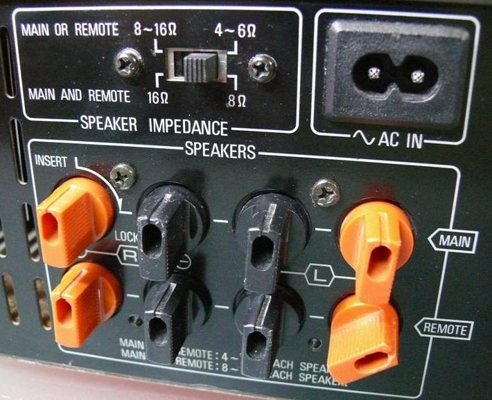

    Zapytałem się mojego znajomego co zna się dobrze na elektryce i nagłośnieniu estradowym i powiedział mi że mam impedancja kolumn nie zgadza się z wzmacniaczem i dlatego działa zabezpieczenie . ?
  • #8 7470902
    dybas
    Z tą impedancją to się nie zgadza: ten model może współpracować z kolumnami 4 Ω. Chyba, że są wykorzystane obydwie pary wyjść, a wszystkie kolumny mają 4 Ω. Sugeruję sprawdzenie połączen lutowanych w obrębie wzmacniacza mocy.
  • #9 7470963
    Grzegorz Markowski
    Popatrz na tylny panel wzmacniacza
    Technics SU-V60 - problem z current drive.
    i wykonaj następujący test:
    - przełącznik impedancji głośników znajdujący się obok gniazda sieciowego, ustaw w lewą pozycję,
    - zestawy głośnikowe podłącz do zacisków głośnikowych oznaczonych "Main",
    - przełączniki zestawów głośnikowych na przednim panelu ustaw w pozycję "Main On" - "Remote Off".
    - do wejścia AV/AUX doprowadź sygnał z DVD,
    - uruchom wzmacniacz.
    Poinformuj o efektach testu.
