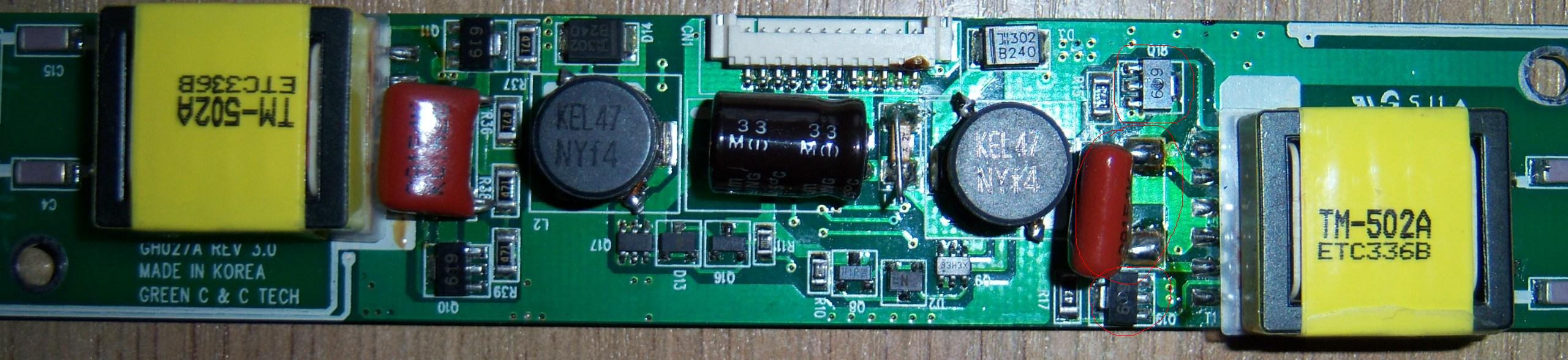

    Witam przed sylwestrem. Padł inwerter w w/w monitorku, a właściwie dwa tranzystory i kondensator w końcówce (zaznaczone na rysunku na czerwono). Inwerter GH027A REV 3.0 Green C & C TEch. Czy ktoś wie jakie tam siedzą tranzystory mocy smd, oznaczone jako 619. Pomocy
    Monitor Toshiba 15VL33G3- padnięty inwerter
    Już wiem jest to tranzystor FCX619 firmy ZETEX Semiconduktor. Niestety nie maja go w sklepach. Jaki jest jego zamiennik???

    arko71
    Poziom 25  
    2SD1628 w cybor-tech.pl
