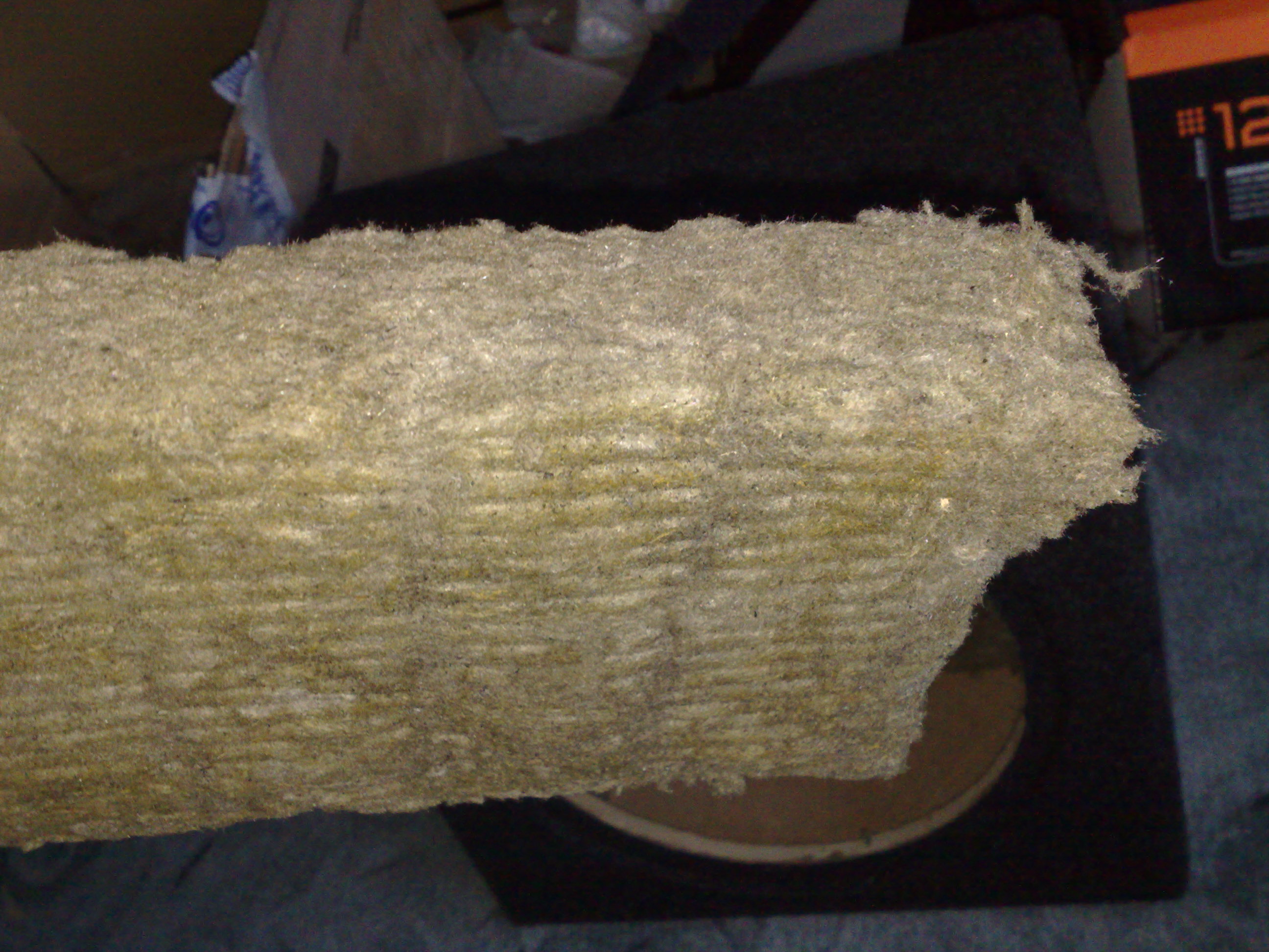

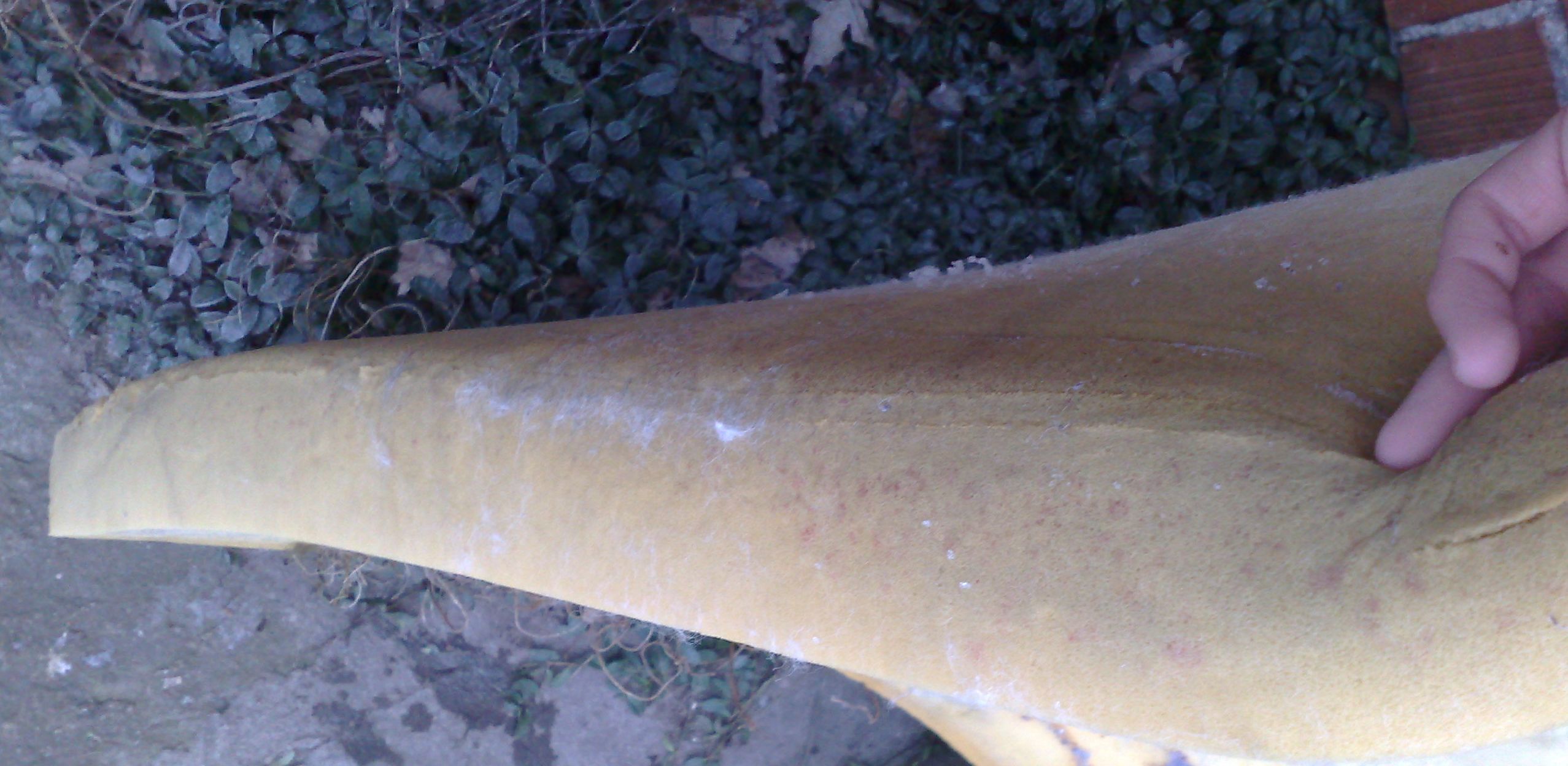

    Kupiłem skrzynie 30l closed z essa- schemat: http://www.essa.com.pl/gfx/katalog/1173c12.jpg. I teraz mam problem z wytłumieniem, posiadam starą gąbkę z sofy wygląda ona tak:
    Wygłuszenie skrzyni basowej i 9 takich:
    Wygłuszenie skrzyni basowej.
    I teraz nasuwa mi się pytanie czy mogę wykorzystać tą starą gąbkę,np idealnie powycinajać na wymiar na ściany (3cm grubości tak myślę) i resztę wypełnić tymi 9 ich wymiary:(29x16x4)cm. Taka moja koncepcja, co o tym myślicie, wyjdzie coś z tego?

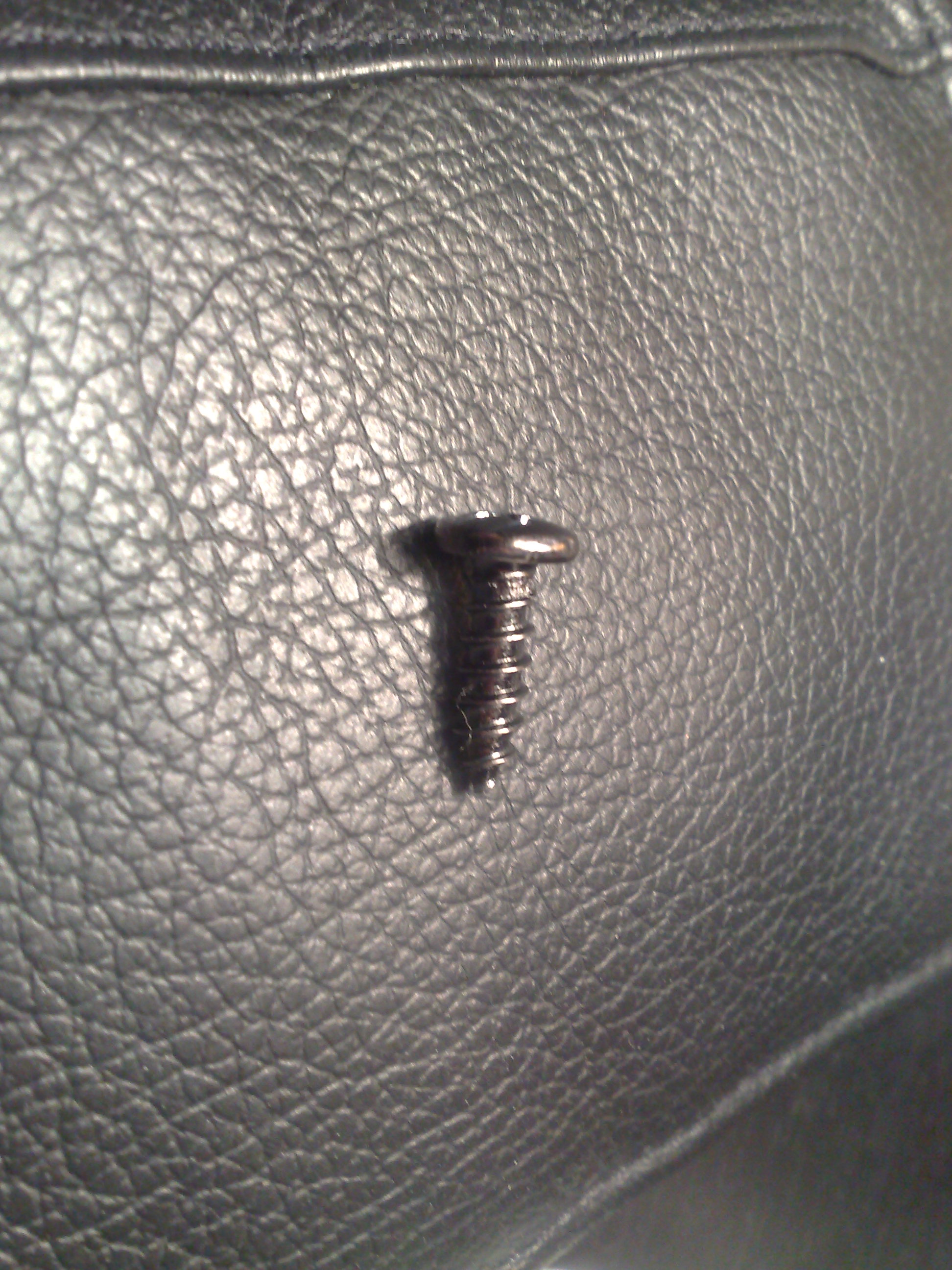

    I jeszcze jedno pytanie czy te wkręty nadają się na przymocowanie głośnika?:
    Wygłuszenie skrzyni basowej 1,5cm długości.

    No ok kupiles skrzynke 30litrow ale do jakiego glosnika ? Oczywiscie przemyslales to ze jezeli wygluszysz gabka o grubosci 3cm to stracisz pewnie z 3-5 litrow pojemnosci skrzyni ? A jakie czestotliwosci tlumi gabka z sofy to ci nie powiem oczywiscie najlepiej jak poprostu zobaczysz jak gra bez wygluszenia i jak z i wtedy sam podejmies decyzje co do wkretow to sub ma byc zamontowany bardzo stabilnie ty to ocenisz jak wkrecisz czy tak jest

    a co myślisz o wypełnieniu skrzyni watą i watą szklaną? brat mi polecił takie cuda :)

    A nie lepiej poprostu watolina ?? Zaraz policze jaka skrzynia pod tego suba jest optymalna i napisze ;)

    No tak jakos wychodzi ale w 30 tez jest dobrze , wez podlacz bez wygluszenia i zobacz moze bedzie ok i nie bedzie trzeba nic wygluszac

    Ja nie wygłuszałem skrzyń i grało normalnie. Dla m12 obudowa nie powinna przekraczać 30L. Nawet jeśli wygłuszysz to skrzynia 25L będzie jak najbardziej odpowiednia. Ale jak kolega wyżej radzi, podłącz go tak i zobacz efekt.
