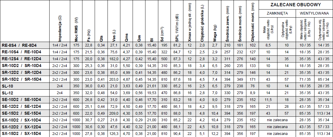

    Witam, tak jak w temacie, myślę nad 2 x RE AUDIO RE-12D4 w corsie. Mam pytanie w jaką skrzynie to włożyć zamknięta czy BR i jaki litraż do poszczególnych typów ? Słucham na ogół wszystkiego od wolnych bitów po szybki electro house.
    Chcę spiąć wszystko w 4 ohmy i dać na mostek do wzmacniacza.

    Chcesz zasilac te głośniki peyingiem? chyba nie są godne tego he. skrzynka br srednio stronona coś w granicy 40 litrów.

    RE to dobre grajki i szkoda dawać je po peiyinga. Ale pytanie jest o skrzynie więc zerknij tutaj:
    2 x RE AUDIO RE-12D4 + PY 2H30R
    RE pakował bym w closed.

    Witam, podłącze się pod temat bo nie chcę zakładać następnego i zaśmiecać. A mianowicie mam problem z doborem wzmacniacza i skrzyni do głośnika RE-12D4. Wszystko było by dobrze gdyby on nie miał dwóch cewek po 4ohm.
    Jak spiąć głośnik, na ile ohm żeby łatwo dobrać wzmacniacz, i żeby był nie za drogi (400zł).

    matiaudio
    Poziom 35  
    Znajomy miał go w closed 35L, producent zaleca 55L, ale moim zdaniem to za dużo, wsadził bym go w coś koło 30L. Wzmacniacz może mono axtona? Przy 2ohm coś 300W RMS.
